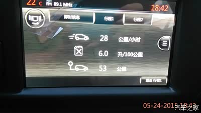

提车,加满油,跳枪4次加了340.24元,忘记当时价格是多少了。回老家,晚上再回来,也是跳枪3次,加了15.44元。油耗显示如下

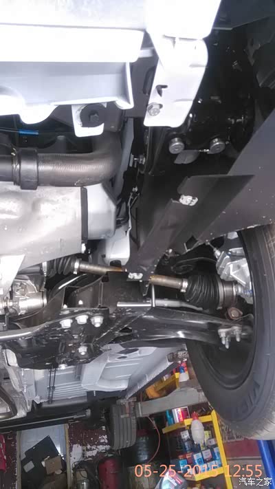

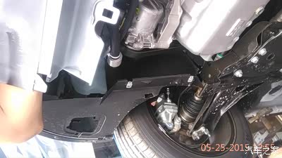

本来想今天改喇叭的,但是回来有点晚了,就没改,第二天下班后,在家里自己拆了一顿,发现工具不全,只好放弃,第三天去朋友店里找他吊起来给弄的。没拍图。不过看下面的时候,他说好像少了东西, 后来根据群里的经验,发现应该是T版自带的发动机护板。好处是我90%跑的市区。所以可以不装~

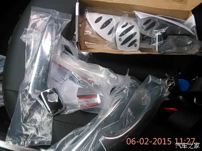

买的油离刹(油门离合刹车)的踏板。比较满意吧。破了一点,不影响。

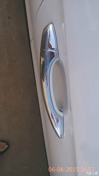

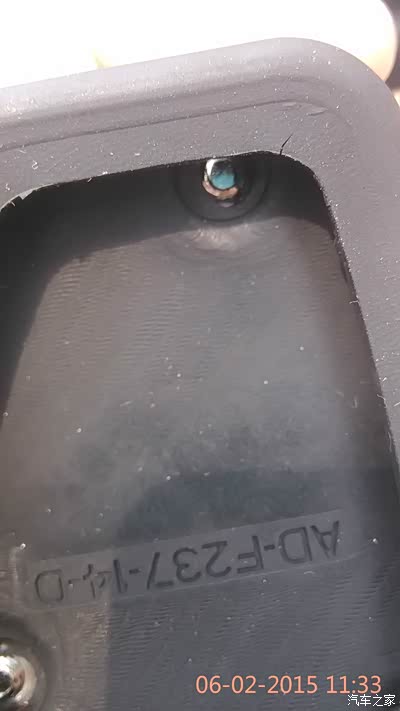

还有镀珞门把手,同一天到的。里面有3M胶,对好沾好就行。不过这个是塑料的,有点坑,想想才20多块钱,也释然了。可以让店家多发一个不带钥匙孔的盖板,原因自己想吧。

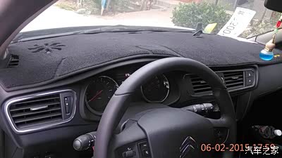

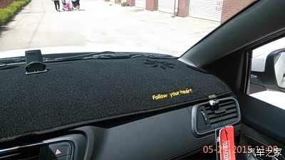

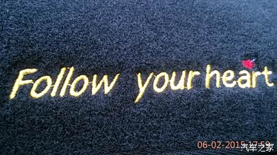

避光垫,我讨厌反光,所以买了这个。还不错。有刺绣,也有人不喜欢,说不好看,说实话,我觉得也不算好看,也说不上难看吧?话说我还是比较喜欢的,觉得比什么没有好看点。也很实用,另外,避光垫的前边的3M贴,别太靠边,到时候拆下来清理,再安装的时候就特别累,还弄不好。切记!

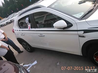

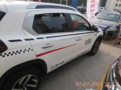

车贴,这款是4儿子送的,说是2保也免费,刚开始电话里我以为会有比较大的广告性质,一看他的示意图
觉得还挺满意的,也挺好看的,就贴了。施工现场
这个是自己买的,都是自己订做的,嘿嘿。。上面的还没贴,

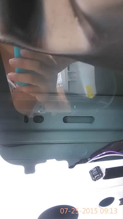

-------------锁车自动升窗器-------------

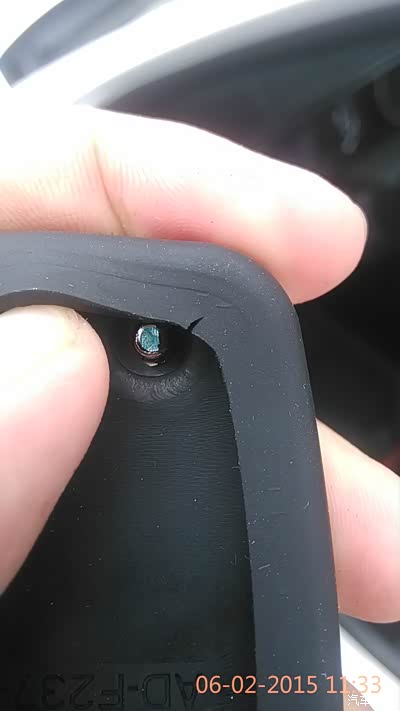

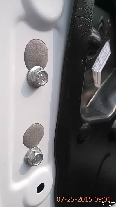

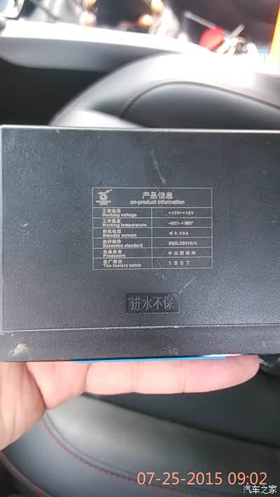

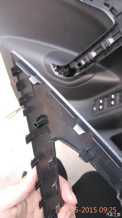

关于升窗器:加装的。需要破线4根。有人要买的话,记得问店家要2个内6花螺丝刀,扣开门把手的盖子里面,是T30的内6花。其他的是小号的,好像是7?这个不确定。

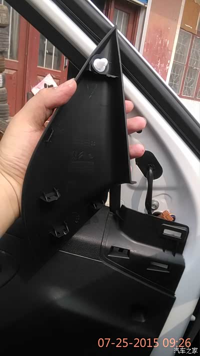

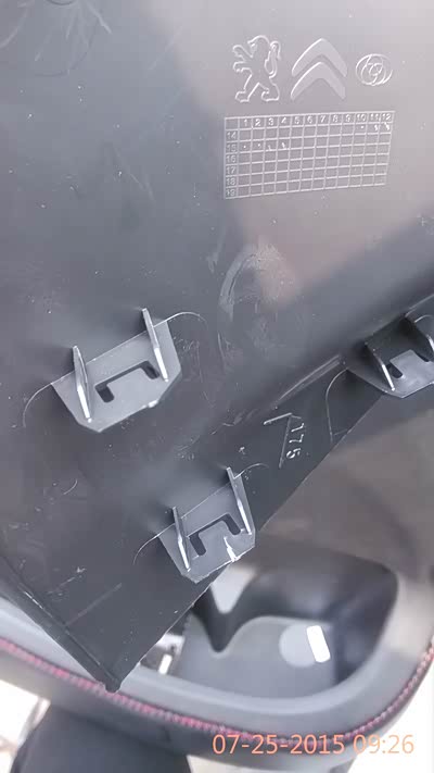

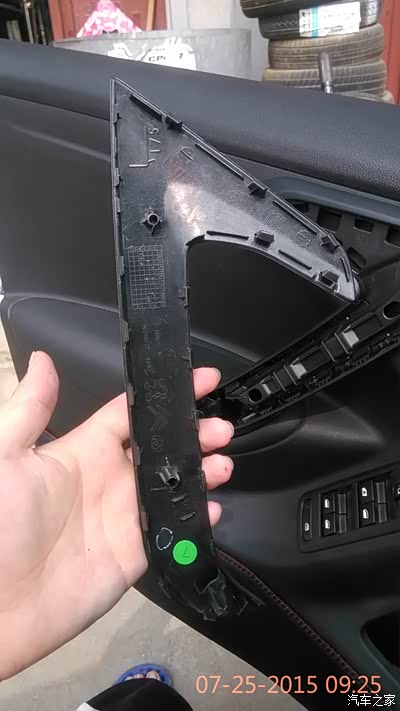

用他送的翘板,先拆这个三角板,然后拆门把手,安装方法他会给的,所以不在这里赘述。只是大体介绍一遍。动手能力强的可以自己搞。
拆三角板
拆三角板

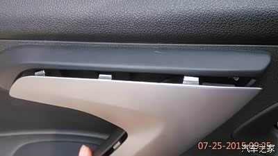

拆门把手

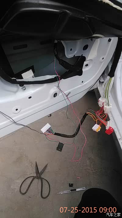

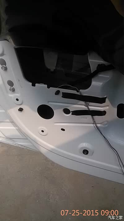

拿下门板后,漏出防水的这个来,挺厚的,还是很地道的。 5.12 5.13

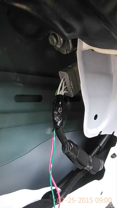

把胶揭开,接线。
这2个插头,各接2跟线,
接下面这个插头之前,破开一根线后,接好,胶布缠好,再接另一根,切记,因为这里面有12V正极线,所以万一短路就麻烦了。
这是所谓的防撞梁(防撞筋)

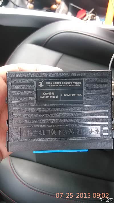

主机外观

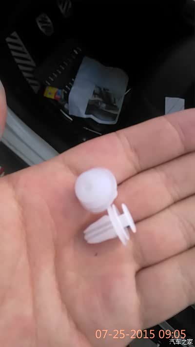

送的2个门板的卡子,拆门板的时候被破坏了很正常,可以替换上
至此为止,安装结束了。插上门板上的升降按钮,(友情提示,可以从内部把升降开关顶出来,就不用拖着门板操作了。)可以测试功能了。可以用钥匙,把门锁拿往里扮一下,模仿关门操作,就不用真正关门测试了。因为他只有关好门才会启动。所有功能测试一遍,均正常后,可以上门板了。
对了,有个车友刚开始有个红色的卡子可能不会拆,那个要把红色的一边往边上拔,一边上下的拔出来,两个方向都要用力,主要用力的地方时往外拔的力气。

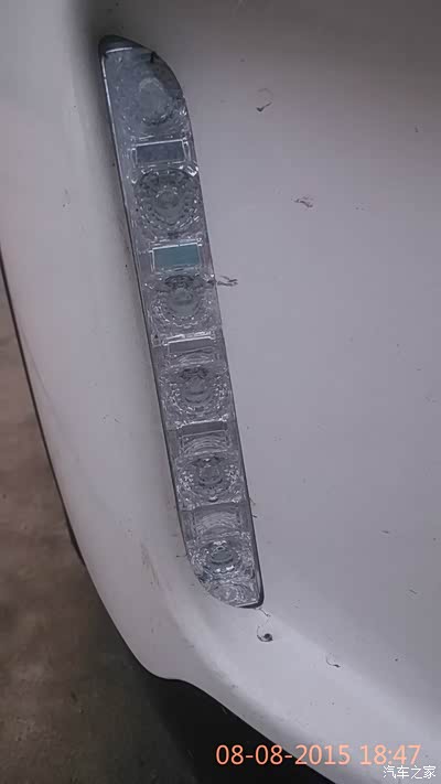

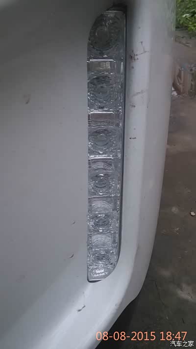

关于有的群友说日行灯进水问题。下大雨后我观察了下,没有进水,各位可以看看各自的是否进水。

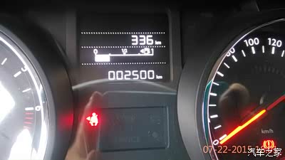

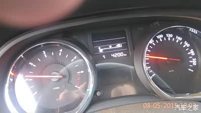

有一个群友跟我说,他刚过3000多公里,小扳手就出来了。我猜想有可能是时间是5个来月了,因为保养是半年或7500,先到为准。在路上我给他拍了个我的,3000多了,没出扳手,扳手那个是手动按出来的。

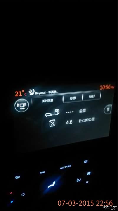

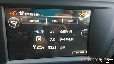

本人油耗:90%都是市区,15%左右开空调。

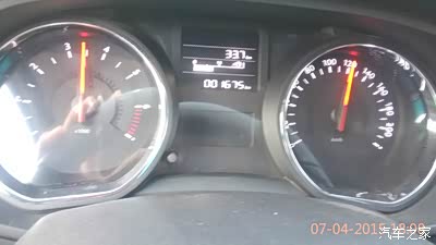

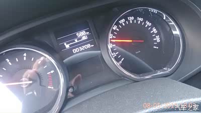

过了1500,国道上跑了几分钟120.转速不算低。
纪念下。。可惜1314没拍到,本来打算拍的,来了个电话,说着说着跑多了。。纠结!
这个油耗谁能比,,,(加油后清零,回家在楼下开了半个多小时空调的结果)0.2
这个是有一次没时间去加油,显示的结果,而且仪表盘油表直接不显示了0.3
结果跑到半路。就成下面这个提示了。提心吊胆的终于开到加油站了,0.4

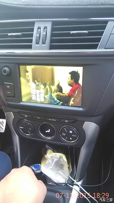

关于MV,原车带的模块,只能停车看视频,而且视频只支持720P及以下的。建议MP4格式,其他格式未测试。
关于MP3。除了无损不支持,本车还支持FLAC,或者大家可以下高音质版的MP3。
