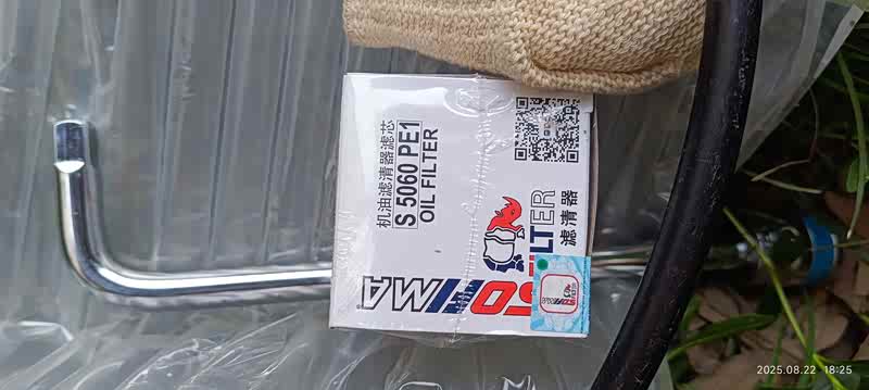

原本不是在首保时就换了一个免拆放油螺丝啊,不过在市面上没有看到有卖这个带卡子的放油管的店家,而4S店有但没薅成。后来看到有人成功的自己做了基础保养的帖子,也计划跟到做,却因为不晓得拆机油格的套筒规格而搁下。直到去年才买到带电源线,带抽油管的隔膜泵,花了40元买了。也问到换机油格套筒规格了,花25元买了。

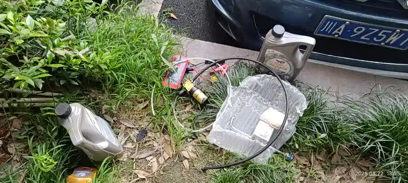

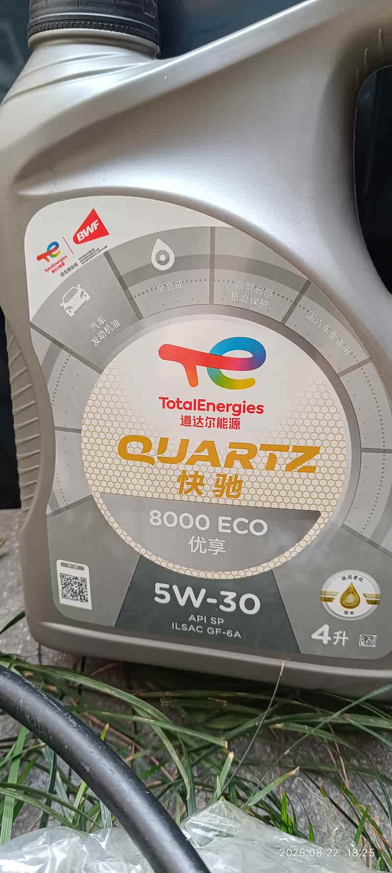

昨天天气很好,不热,就下楼开始自己换机油了。工具有:27号套筒扳手及自己另找的加长铁管、带抽油管的隔膜泵以及应急电源、装废机油的空桶、手套,准备一张不要了的洗脸帕,然后,开整。抽得很慢,最终抽了2升出来,怪不得看卡尺上始终找不到反光位置,原来恰好在下限槽痕位置了。,还把机油格孔里面也抽了。买的4升规格的道达尔8000Sp全合成,倒下去3.6升,刚好到最高限位。嗯,倒新油之前,我还用之前剩的先倒再抽出来,油也不那么黑了。
