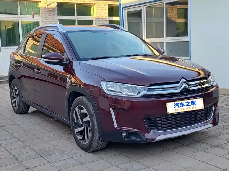

更换前后刹车片和前刹车盘
车型不同配件型号不同,我的是17款1.2T 6AT
