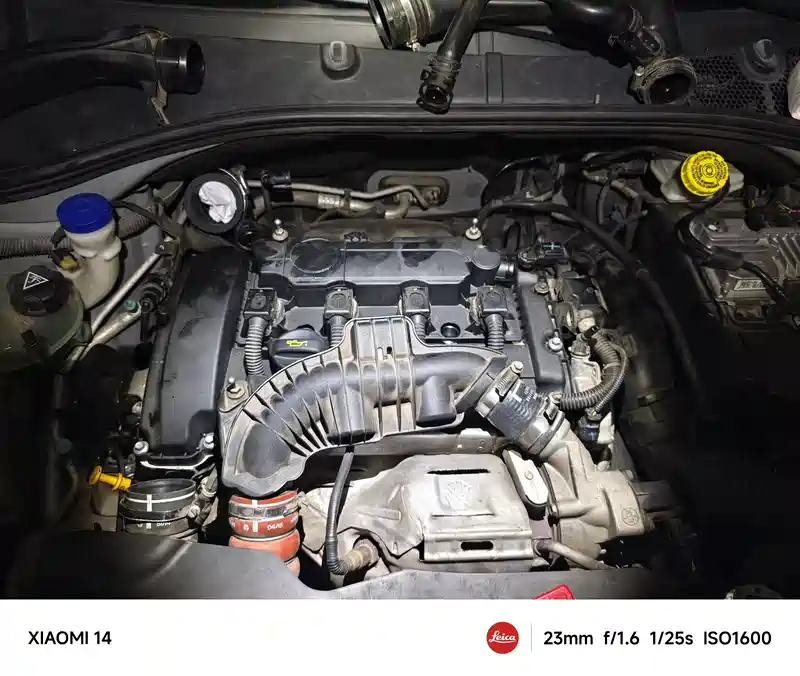

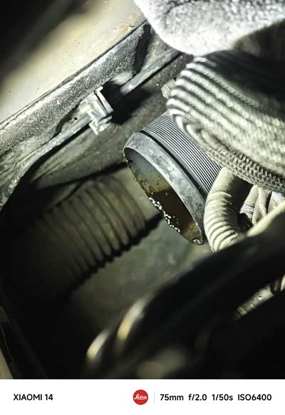

C3配1.6t的发动机,空间太小了。专修拆节气门估计都得半小时。网上没有对应拆解方案,自己记录一下。先拿掉中冷出来的进气管,接着拆掉空滤的盒子就能看进气歧管了,节气门就在歧管下面。

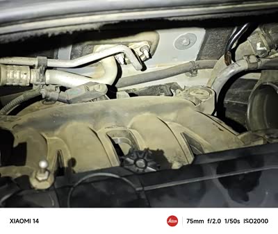

这是进气歧管

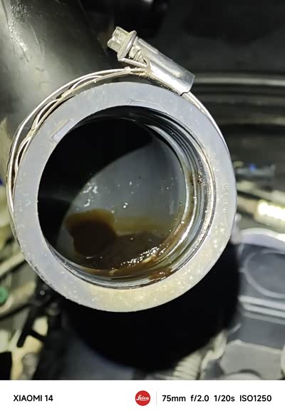

小扳手松开进气管和节气门连接的管扣,拿下这个连接管,才能拆节气门。管子下明显机油油渍

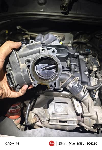

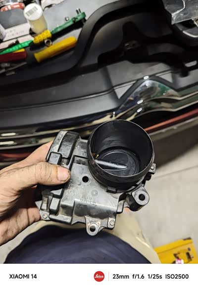

拿下管子,看到节气门。侧面3个长螺丝,一个白色卡子(忘记拍了)
节气门拿下

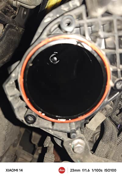

进气歧管位置也有机油,因为不拆,所以用抹布擦一下。

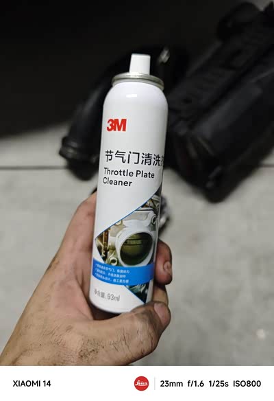

狗东入手的节气门清洗剂,听说不伤涂层

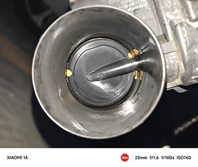

清洗完看着很干爽

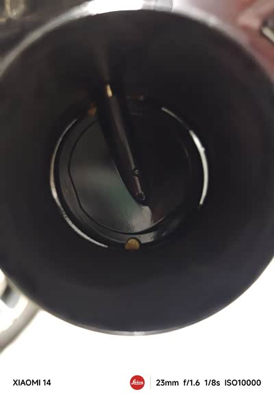

节气门关上也不是完全密封
网上说,要拿着板子这边清洗,这个姿势

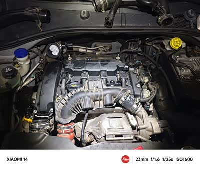

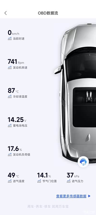

搞定试车,这里不需要电脑匹配,就通电十多秒,再断电点间隙,然后接着通电。重复几次让节气门自适应归位即可。启动后怠速750左右恢复正常
