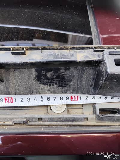

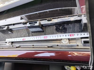

把千里马换成c3xr后,就想装一个车顶帐篷。但发现车顶纵杆是塑料件,打电话问东风雪铁龙公司不能装,他们叫我问当地经4s,问4s,他们叫我问总部,再问,小女生也不知道。

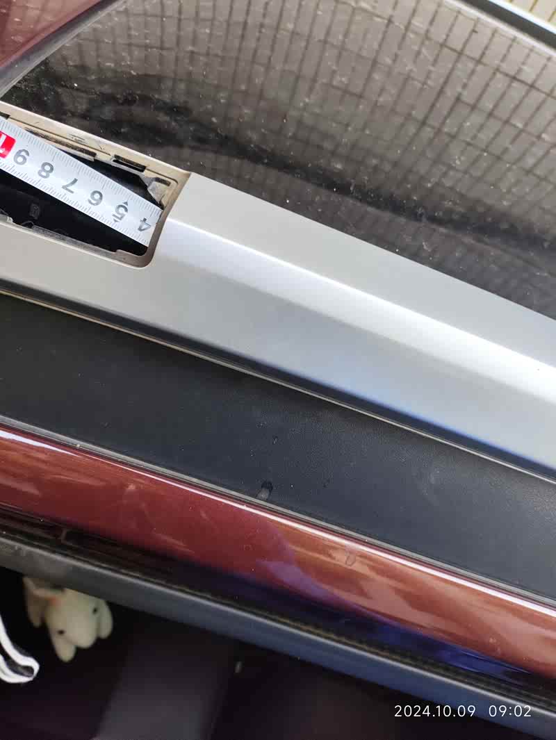

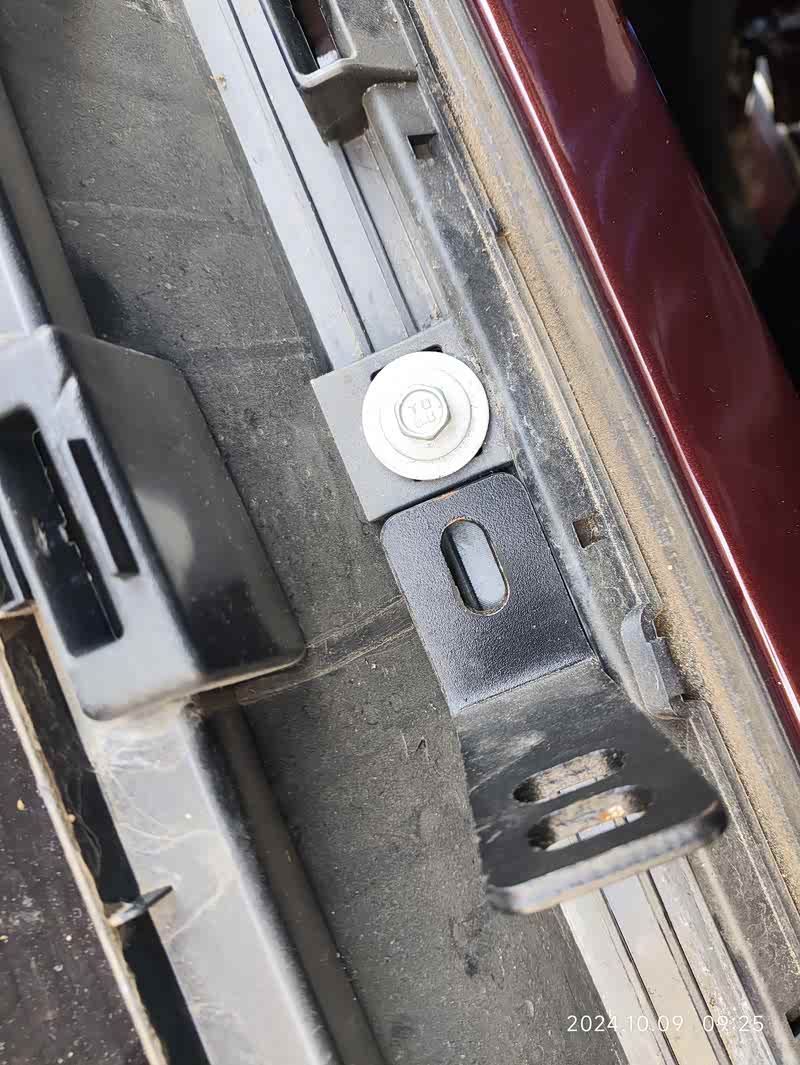

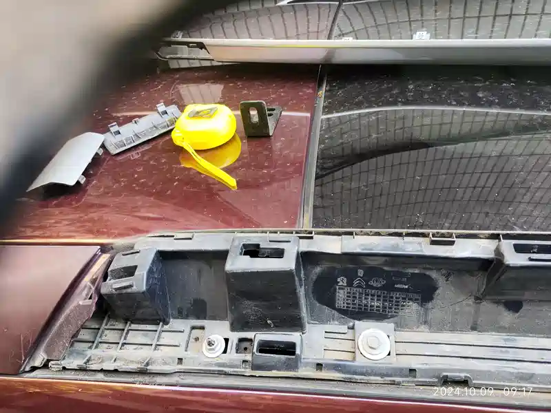

自己撬开装饰条,里面真的是塑料件,有些地方已经老化破裂。看来横杆直接夹在上面是不行的。果宝个别商家说可以直接加在上面,感觉不靠谱。高速掉下砸到后面的车可不得了。
看到有车友买到金属加强纵杆,但我却没有查到。路过的车友有什么建议?怎么加装这个车顶帐篷或者是车顶行李架,望不吝赐教。

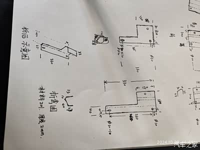

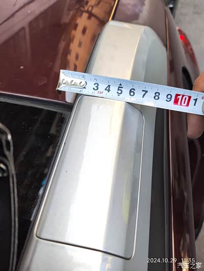

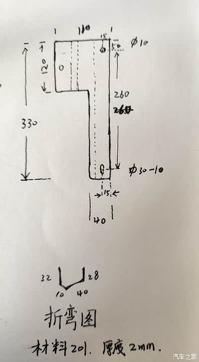

参照广州车友,无奈打不开那个图,自已撬开,各种量,画,去板金,2.0不锈钢,收我180元,装上,感觉帖合度不错,车友尺寸高度还可高二公分。车顶横杆如空间站接口,可加行李,加帐篷,这塑料车杆虽是假的,至少留了个接口镙丝,有时间就慢慢弄,争取1000元内做个睡觉床,写字桌的可变行李框
