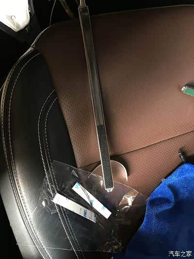

拆开包装做工比之前买来改装摩托车的要好,

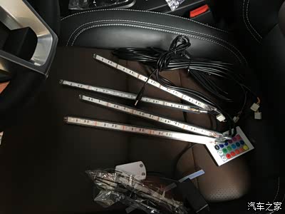

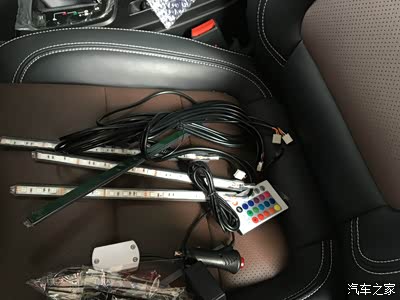

4条灯带一个控制器和遥控,颜色可以随便调,比他路虎还**,不过这个点烟器接头没用,因为电源不取点烟器上的!要把头剪掉留线就好。要是原车没有氛围灯 的就接点烟器,这个插头上带开关,要就开,不要就关掉,也很方便!

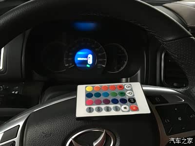

这是灯光遥控,需要什么色就按什么色,同时支持渐变跑马流水等功能,选定你喜欢的颜色就好,下次通电时会记忆为之前的选择。光看中文遥控就知道它有多少色了,

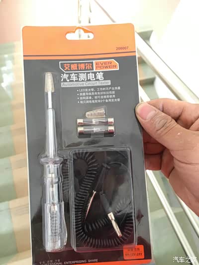

这是测电笔,
一开始就想接氛围灯电源,发现引擎没关闭开门脚底马路黄氛围灯是不亮的(就是说要马路黄氛围灯亮发动机必须是关闭的),想接开门灯算了,一开门就亮,嘿嘿这个好(暗自窃喜)。突然发现接这个只有开主驾驶室门才亮,开其他门不亮,接迎宾踏板上的灯也是一样的效果,只有打开主驾驶室的门才亮,小细节就不上图说明,绕车巡视一周发现后视镜投影灯不管打开那个门都亮,开后备箱都是亮的。而且时间要比脚底氛围灯要持久,同时不受引擎打火的控制,打开主驾引擎盖开关旁边的护板用找电源线,由于线太多也较为凌乱,半天也确定不了具体是那根线,想想还是算了,就接原氛围灯吧!!!!!

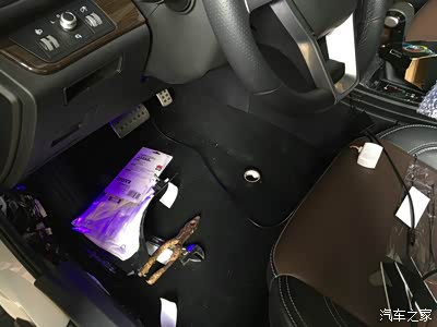

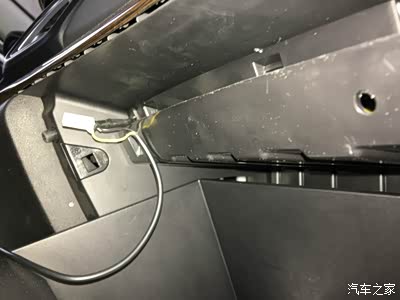

原车一共有三颗脚底氛围灯,主副驾脚底各一颗,副驾储物盒里一颗。就拿储物盒了这颗下手,因为它的作用不大,就是折腾失败了视觉上也不受什么影响,拧开储物盒上面的两颗螺丝就可以看到灯泡跟电源线了,
把线拔出来剪掉,
接上控制器专用电源线,
接好后一定要用绝缘胶缠好,以免短路起火,一切搞定接头放回里面去,就可以从副驾储物盒下面拉出来了,由于里面黑暗空间有限一个人不好拍照就不上图了!

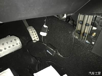

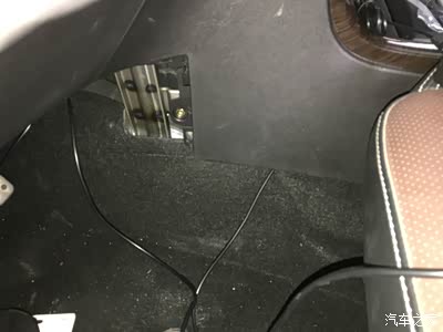

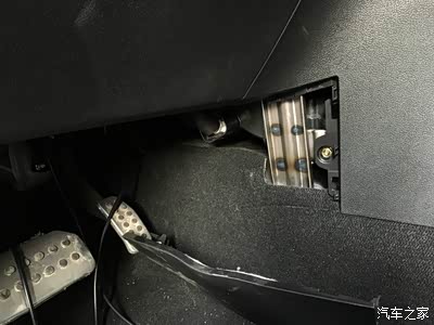

电源线搞定回来主驾驶室把油门踏板上面的护板扣下,没有螺丝很容易就扣下了,里面很大空间控制器就放里面线也从这里穿过,
后排线塞在这个护板里洗车什么的不受影响,副驾后排线在副驾那边也这样塞,
控制器跟分线器用绝缘胶缠好,以免走颠簸路时斗掉了,

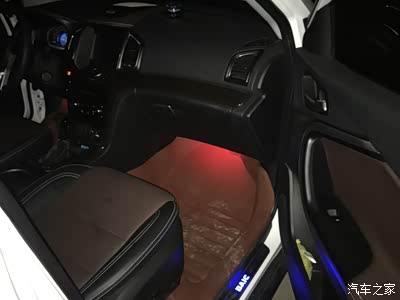

初试副驾效果,比原装B格
