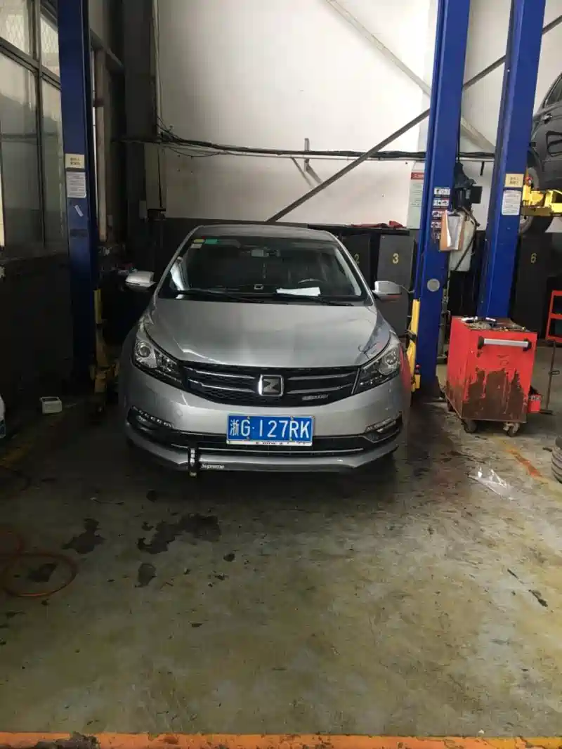

来张正脸准备就位,上抱架。

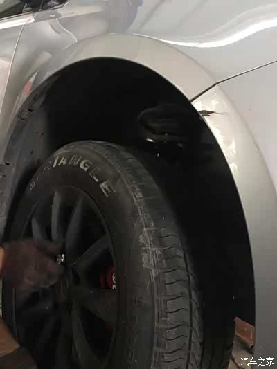

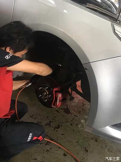

售后师傅先对轮胎进行了拆卸、认真的男人是最帅的。

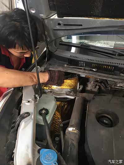

轮胎拆卸下来后对塔顶螺丝进行拆卸。

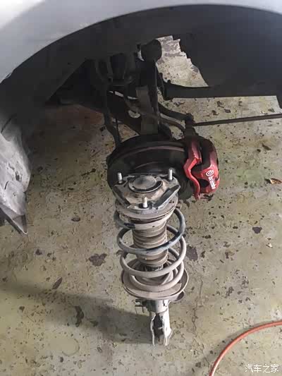

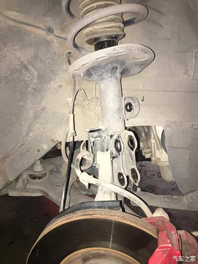

师傅在给避震与下摆臂进行拆卸。分开。
这张图片是 师傅已经把下摆臂与链接避震的螺丝全部拆卸了。

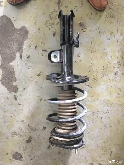

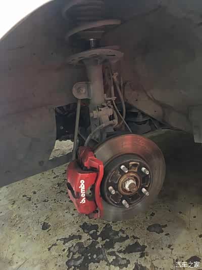

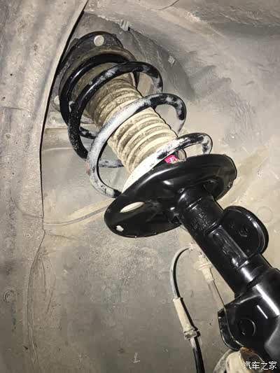

接下来就是取下避震器了,这是取下来的原厂避震,就行驶了3万5千公里。

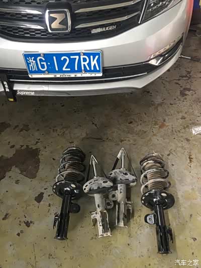

这张是左边未拆卸的照片 等下 进行比对。

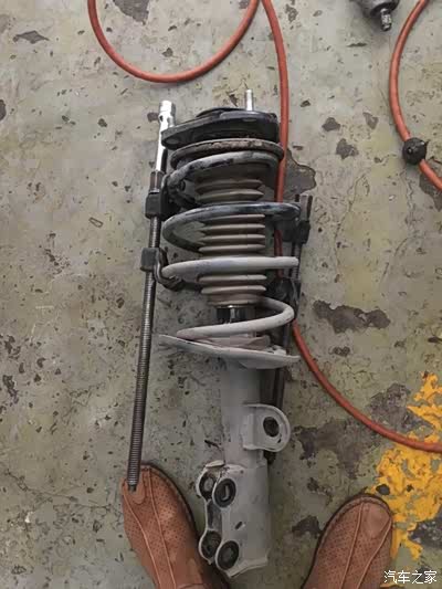

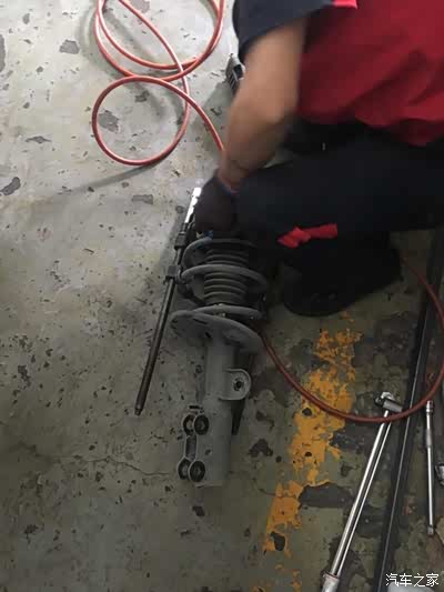

师傅在对避震上的弹簧进行拆卸。
特意让师傅给我留了个空间近距离拍摄拆卸弹簧的工具。《非常感谢老师傅的配合》
拆卸中,都说了认真的男人是最帅的

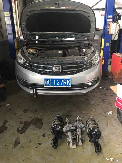

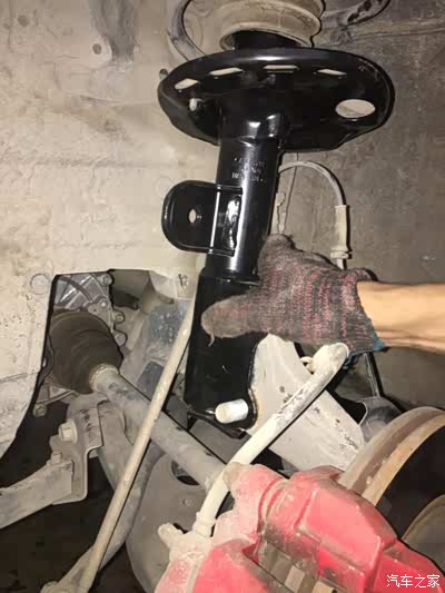

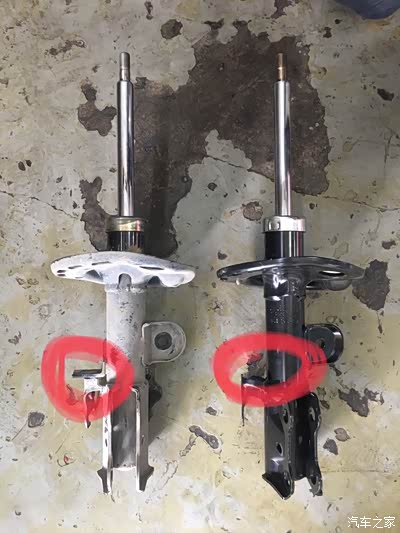

主角上场,这是原厂避震跟卡罗拉避震器的比对,是不是完全一样,就红色标记的地方少了个支架,至于是什么支架我后续会进行解释。
很快,新家伙就装上弹簧了。《想提升大的车友可以选择弹簧一起换》
来张原厂跟新家伙的合照,跟原厂说<谁顾拜>
远距离在来一张我要把这张照片封存起来O(∩_∩)O哈哈~

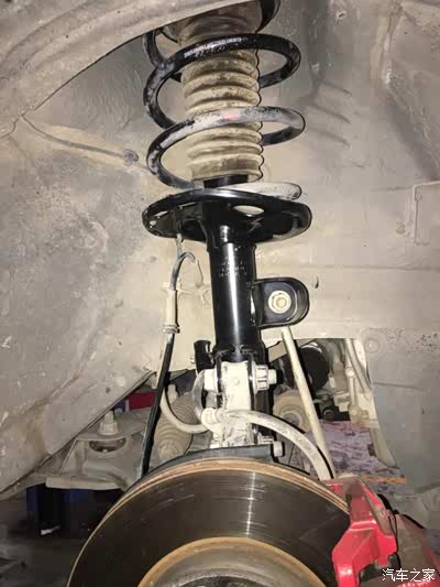

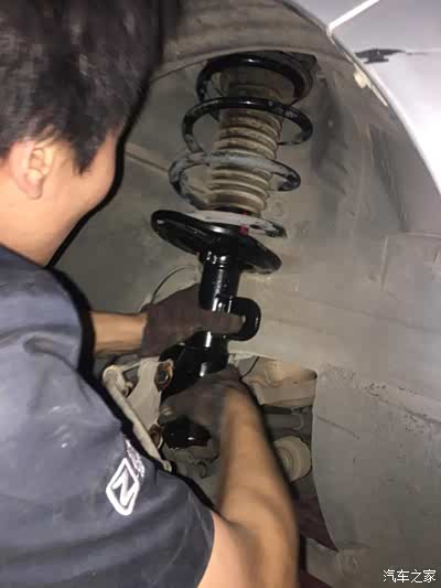

开始装车

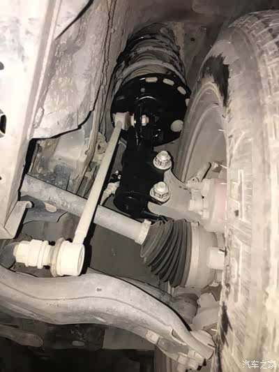

一直担心不能匹配,这下已经无顾虑了。
完美匹配。
对上顶座进行紧固。

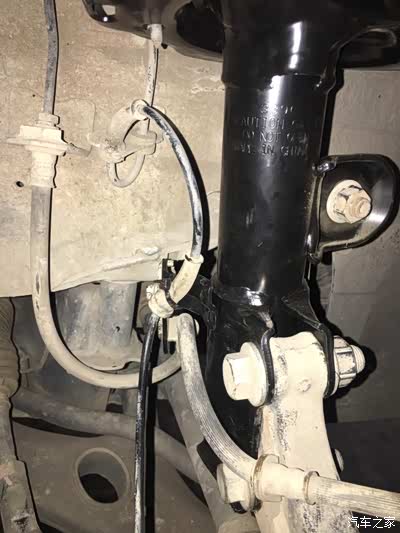

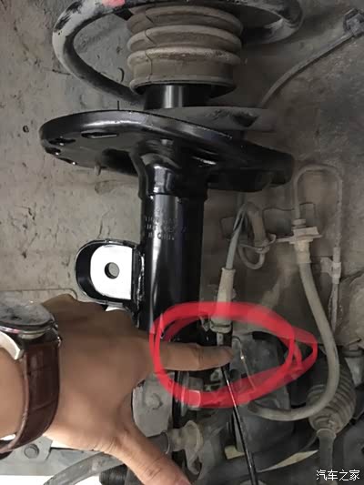

这里来解释一下缺少的那个支架的作用,是刹车油管支架
没支架就是这个样子,感觉怪怪的是吧。怎么办呢?
办法总比困难多,完全难不倒我,这里忘记标记了,可以看到我用黑色扎带对油管与避震进行了固定。完美解决支架问题。为自己点个赞

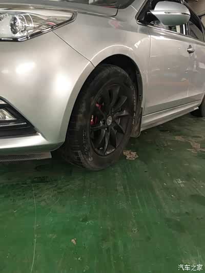

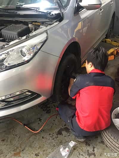

安装完成避震后师傅开始对轮胎进行安装。
安装好轮胎后我从底部拍摄了一张。本来是想看油管有没有被干涩,但是仔细看了一下,没有干涩O(∩_∩)O哈哈~

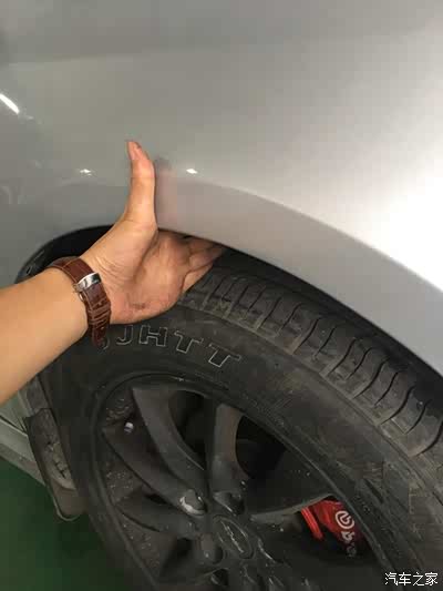

安装后的间隙,忘记拍原厂的了,没关系车友们可以跟现在自己的车比对一下我更换后的间隙,以本人的手来测量右边是四指刚好。
左边也是四指,完全一样。非常完美。

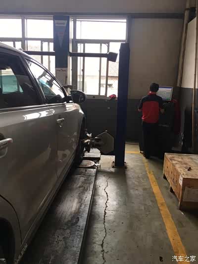

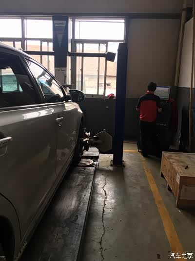

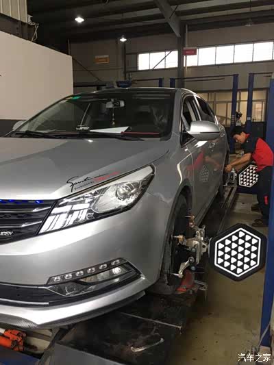

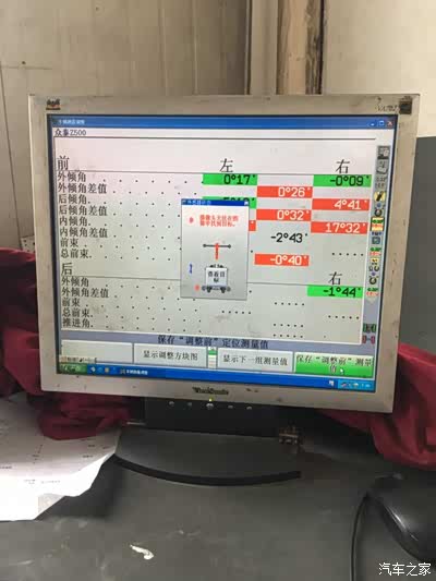

换个地方,这次咋们上定位台上去。
师傅在安装这个定位用的工具。《不知道是什么》
在查看数据,准备进行调整。
未调整时候是数据。完全看不懂。
定位做完后侧面拍摄更换后的现状。
