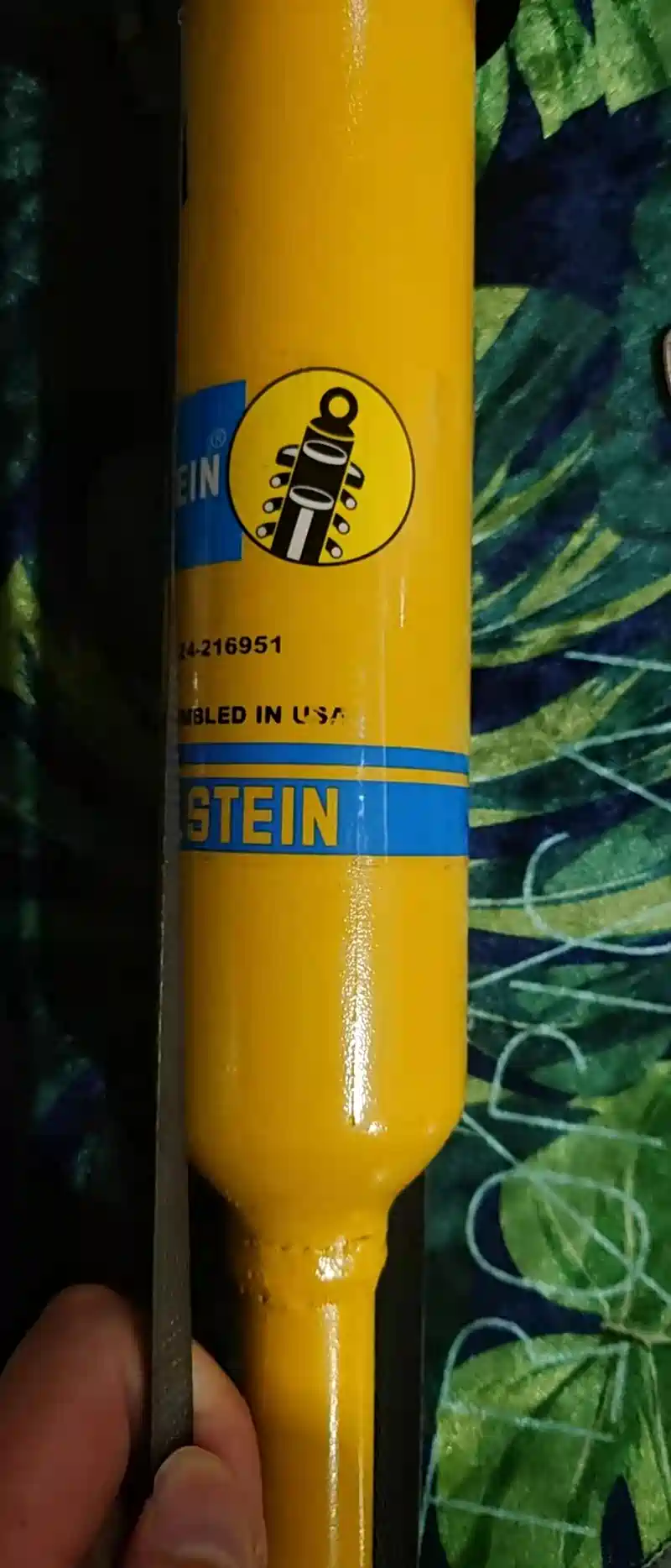

到的这条B6我压了一下,发现比原厂的避震要软!软很多,一个人就可以全部压下去,可以听见有气体出来的声音。(我只买了后悬挂的,前悬不缺货 以后再搞)
原厂的避震拆过一次,两个壮汉压不下去 而且回弹很快基本没阻尼感,不知道是不是因为老化的原因。
