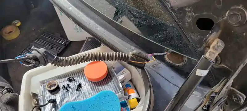

后备箱突然打不开了,车内/遥控都打不开,爬后备箱手动打开后,钥匙连续开启两次,锁电机动作两次就没音讯了,以为是锁块坏了,网购锁块换上没动作,联系机修朋友,我两高中就是同桌,他修车十几年,给技术指导,我就拿出十级电工本事测电压正常,由于远程指导,他只能给出判断,是线路问题或者模块坏了,无奈自身技术缺陷只能做到这步了,开车去修理厂,两个厂都说线路整不了,去机电市场吧,无奈开车去传说很牛逼的线路专修店,一通检查说500工时,一天时间,开车走人,好歹也是个电工,虽然是野路子,不惯你这毛病,联系TB锁块卖家请求技术支援,感谢耐心回答,抖音搜索,回家开拆,检查后备箱铰链处连接线,接口打开,线抽不动,打开内板,把线束抽出来,发现软管里面线断了一根应该是信号线,因为测电压没问题,而且是修过的估计是上任车主修的,问题找到就好整了,原车铜线太硬,来回折不了几次就断,换了20公分软铜线,接上插口手动搭铁,钥匙完美开启,恢复原样,要不是这双手痒,500掏定了。车友引以为戒,能自己动手就不要麻烦别人,大家都不闲着。
