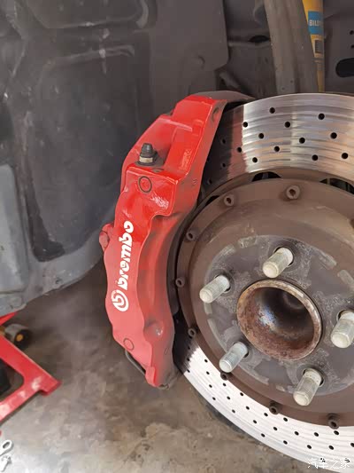

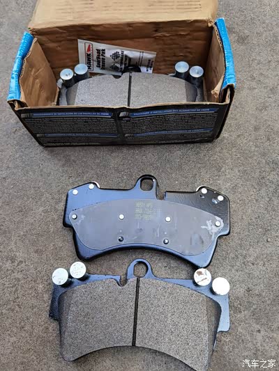

        自从更换了Brembo 布雷博刹车系统后一直享受收放自如的感觉,汽车快虽好,但刹得住才是最重要。经历了几年的考验,刹车片也到了它功名身退的时候了。选择刹车片又到了考验人智慧的时候,既要效果好,又要性价比高。经过筛选最后选定了美国的品牌HAWK刹车片,良好的初始咬提供了一个很好的制动的感觉,同时保持到最低限度的灰尘和噪声。
正主现身。

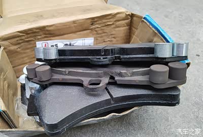

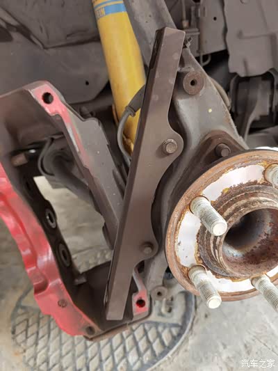

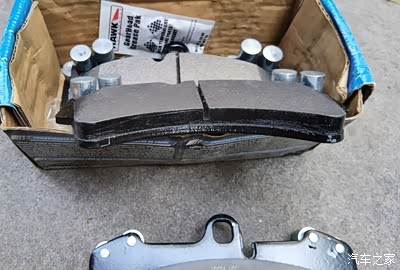

宽边刹车片
刹车片很厚。

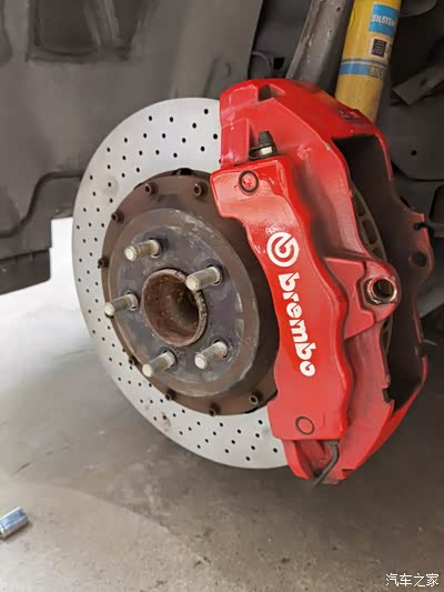

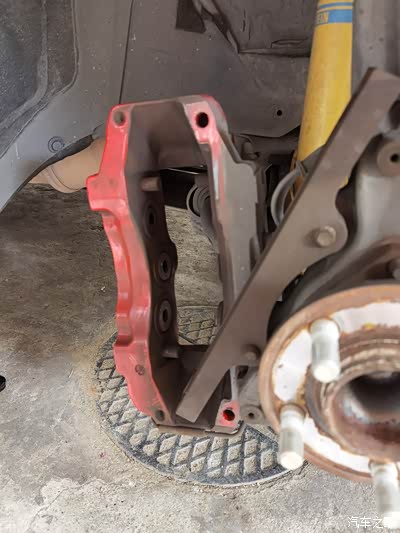

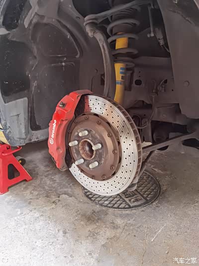

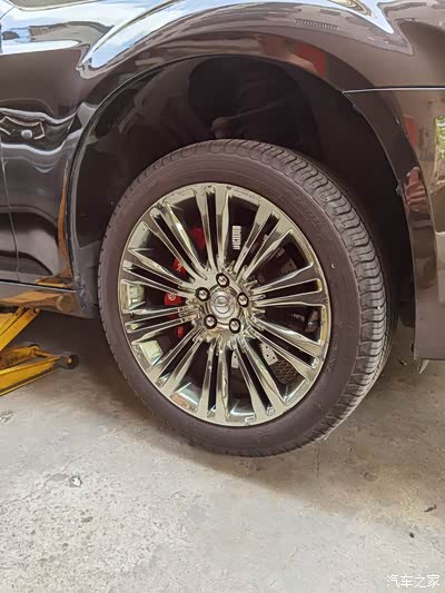

20寸大脚,如果避震改成这么高,把300C当初越野车,随时可以去越野了。

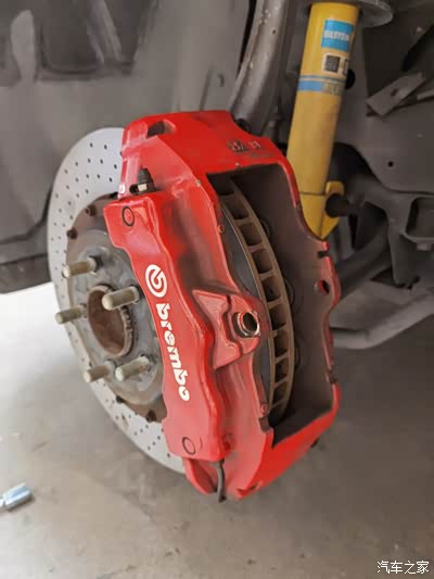

6活塞卡钳,B6避震。

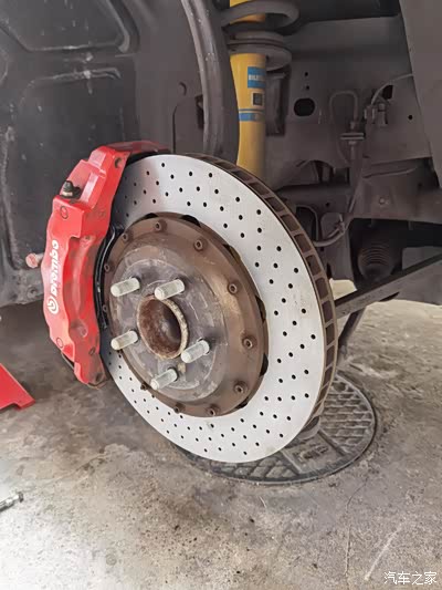

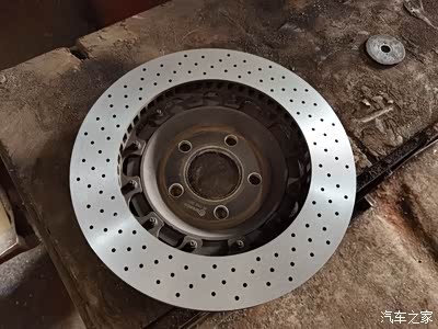

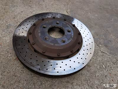

刹车盘都不平了。

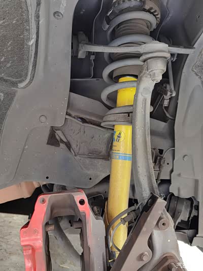

B6避震尽职尽责,保证舒适度,没有发现漏油。

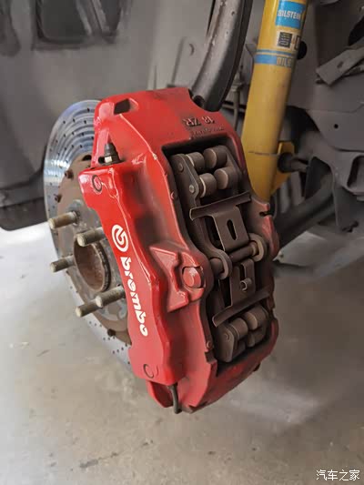

大饼一个

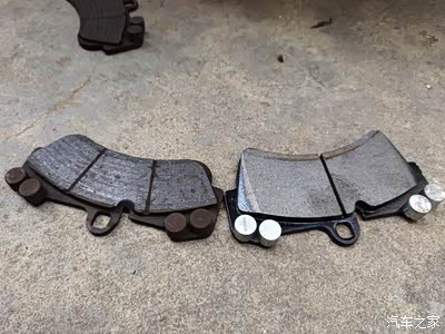

新旧刹车片对比,以前是窄,现在是宽。
刹车片的厚度都不一样,使用时间更长。

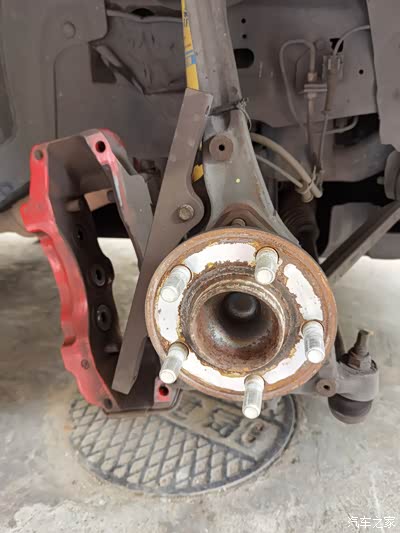

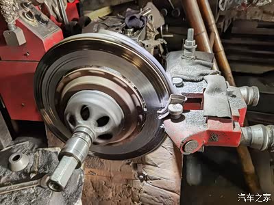

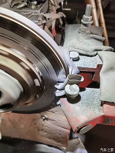

开始光碟
大家如果出现刹车异响,刹车抖动,一般的做法都是光碟。
宽刹车片还是能够避开法盘。
       更换完新的刹车片后,感觉到刹车脚感余量少了,现在踩一半就达到制动效果。明显觉得刹车力度强大,好像粘脚的感觉。你每一次刹车都在你的预想之中,要想停就停。我以前只希望改车的动力,越快越好。经历了几次急刹车快要碰到前面的障碍物时,突然有种很无助的感觉,如果当时没有改刹车,绝对撞上了。有时候短短的距离就会改变人生。所以我每次换车都第一时间挑选一套好的刹车系统,对自己负责,对别人负责。
