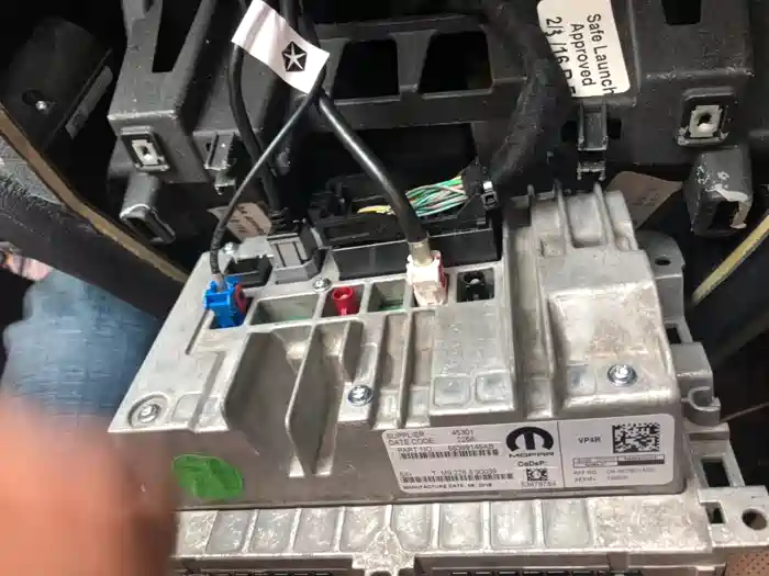

比原本16款300C多了三个接口
原车拆下后发现后方还预留了两条线束

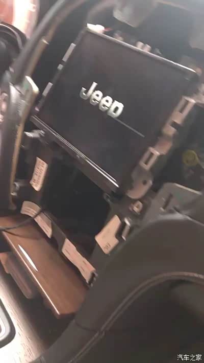

18年的自由光主机多出三个接口
原车主机后面只有四个接口
第一次试装时按照原厂的插发
开机后一直重复出现JEEP的画面无法进入系统
JEEP页面无法进入系统
后来把后面原本没有安装的其中一个线束安上后
变成功从JEEP变成chryhler
变成功从JEEP变成chryhler
后方灰色线束不用插上,也无法插上
