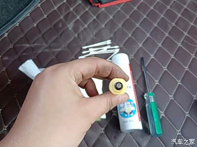

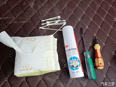

清洗节气门所需要的工具很简单,一字螺丝刀,六棱螺丝刀,棉签,废旧毛巾或者不掉纸屑的纸巾,还有最重要的节气门清洗剂。
清洗节气门这个项目在4s 店和很多修理厂都有,但是价格便宜的大几十,贵的二三百。可是大壮发现,现在很多清洗节气门都打着免拆洗的广告。那么什么是免拆洗?所谓的免拆洗就是不将节气门拆掉,只是拔掉进气管,用布擦拭节气门的一侧,然后控制油门踏板,将节气门打开,擦拭节气门的另一侧。这种清洁方式只适合节气门不是很脏的情况下,并不能彻底的起到清洁效果。
这就是六棱螺丝刀

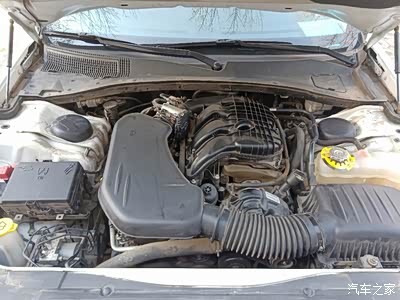

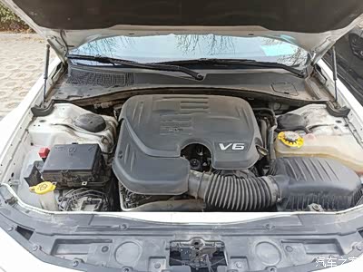

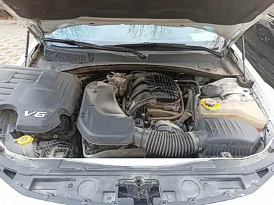

首先打开发动机舱盖
摘下发动机装饰盖,直接拔就行。

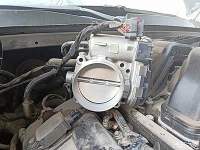

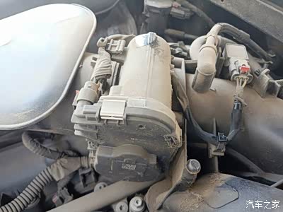

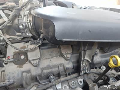

找到节气门位置

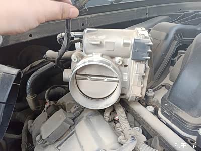

这里教大家个小窍门。在拆节气门前,把节气门的四个面都拍个照片,这样方便装回去时进行比对。

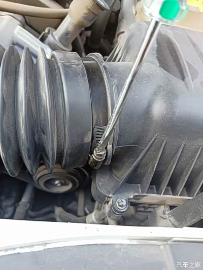

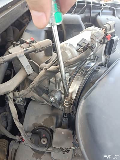

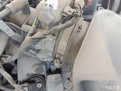

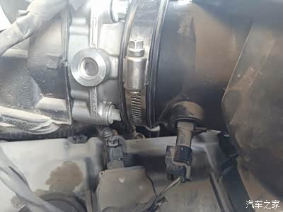

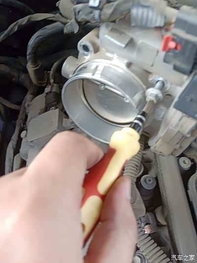

用一字螺丝刀拧开固定进气管的螺丝

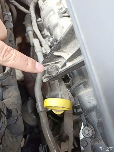

这个位置不用螺丝刀,直接拔下来就行

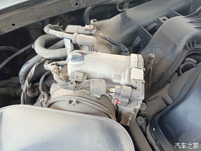

取下进气管

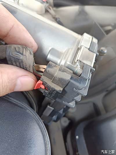

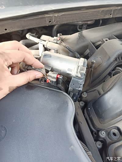

拔掉电源线

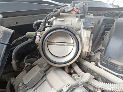

用六棱螺丝刀拧下固定节气门的螺丝。

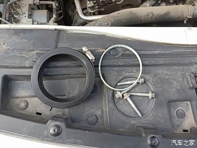

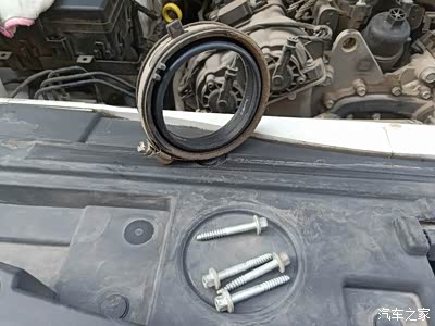

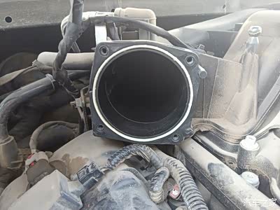

取下进气管和节气门中间的密封环。固定节气门的螺丝一共四个,放好别丢了。

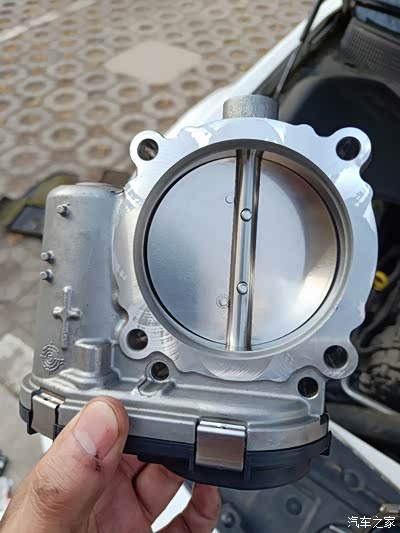

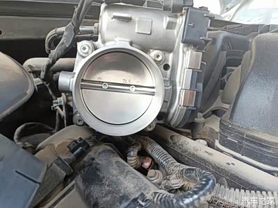

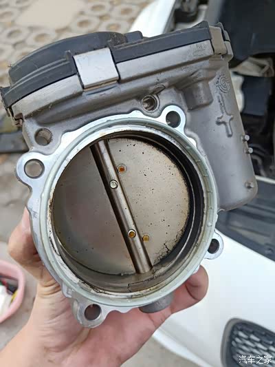

节气门后面很脏
前面比后面干净很多。这说明之前清洗节气门时,可能用的就是免拆洗的方法,后面没有彻底清洁。

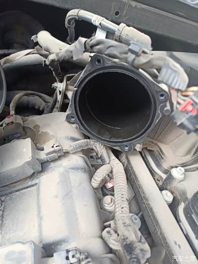

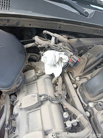

取下节气门后的进气口
用干净的抹布堵住进气口,防止杂物灰尘进去。

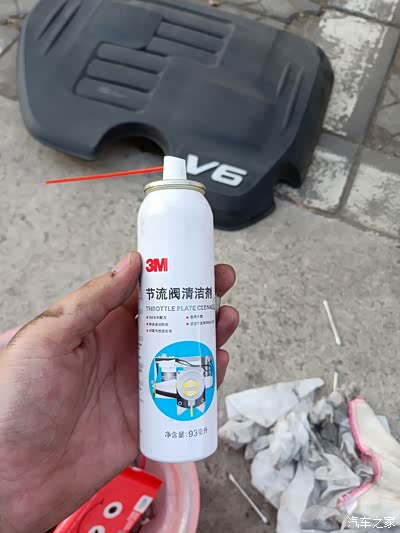

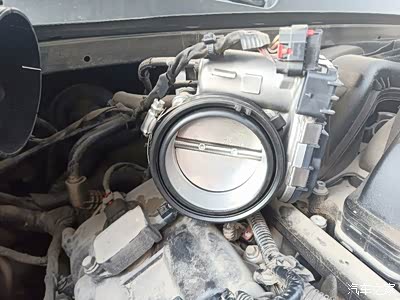

用节气门清洗剂冲洗节气门
如果有顽固的油渍,可以用纸巾,抹布擦拭,角落用棉签清理。

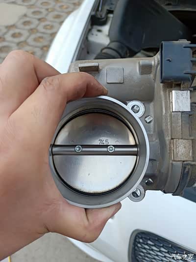

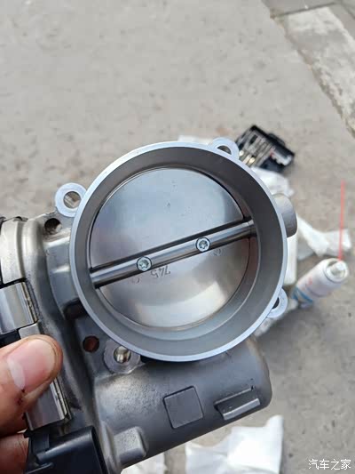

拆洗后的节气门像新的一样

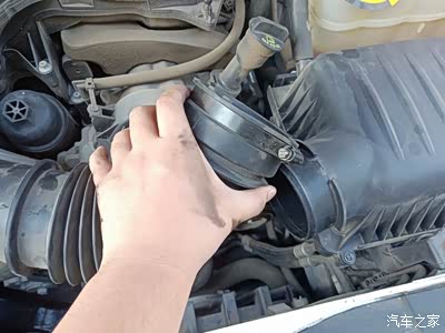

将进气管前端接回空气滤芯处
一字螺丝刀拧紧

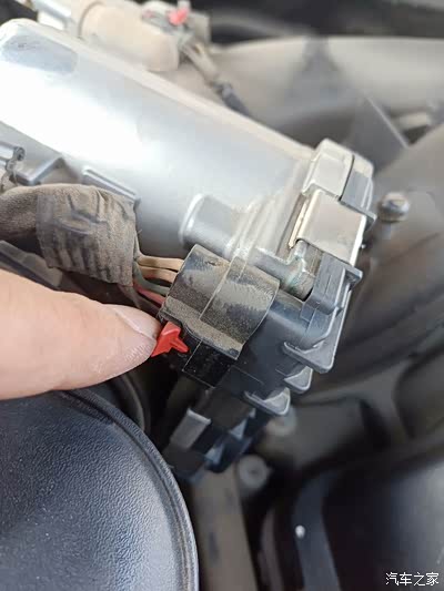

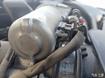

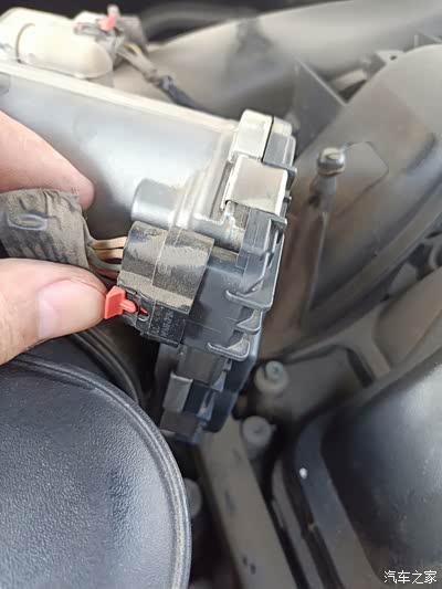

插回节气门电源
这里有个卡子
特写
将卡子推进去
后面的卡子,安装如图所示

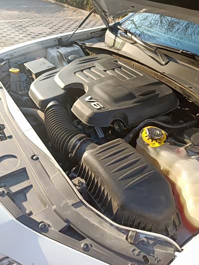

就这样,大功告成
由于大壮第一次拆洗节气门,耗时小一个小时。不过有过第一次的经验后,下次再操作,应该在二十分钟之内就能完成
3M 节气门清洁剂,京东就能买到。十来块钱很便宜,省着点用能用两次
