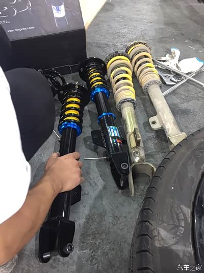

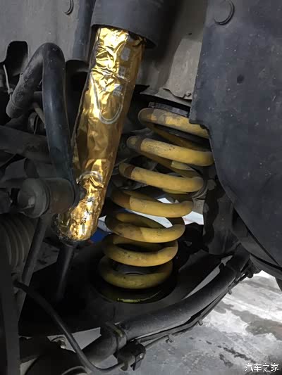

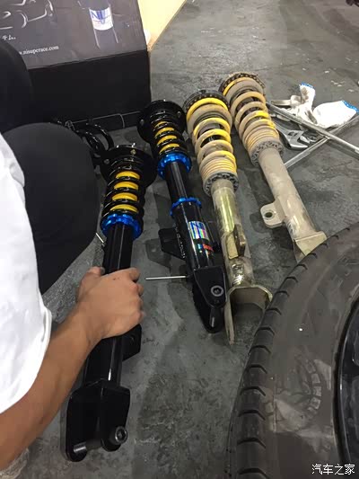

16年通过上海的朋友订了一套KW代工的ST避震,等了差不多两个月才到手上,迫不及待跑去安装,到了修理车把原车避震全拆下来时才发现德国人把年款搞错了,前避震无法安装
只能全部原厂复原,避震重发上海,重返德国,经过两个月之后,终于安装好了,
但是发现了该品牌避震的通病:后减震芯啌啌啌异响,特别过小碎路的时候,作为一个完美主义者,怎么能容忍呢?然后各种功课,各种寻找,最终选择了日本N1品牌避震,高低可调,32阻尼可调街道版,15天后货从日本到我手上了,经过专业避震安装师傅的手艺,最后把高度定在前两指后两指半了,前面阻尼8,后面阻尼10,现在己经开了两百多公里,各种路况都尝试了,非常满意,非常舒服,非常安静,告别了硬梆梆,告别了啌啌响,操控与舒适并存……

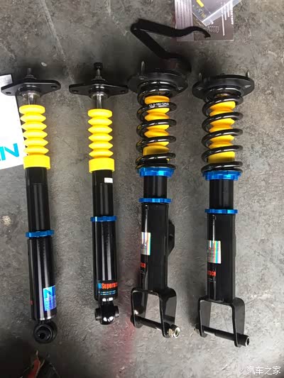

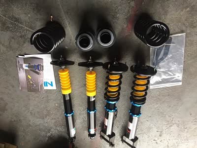

全家福,很赞的颜色和工艺。

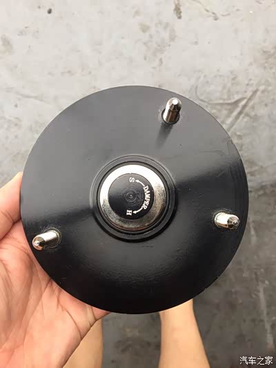

未插入阻尼棒的小洞洞
还是全家福

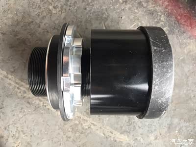

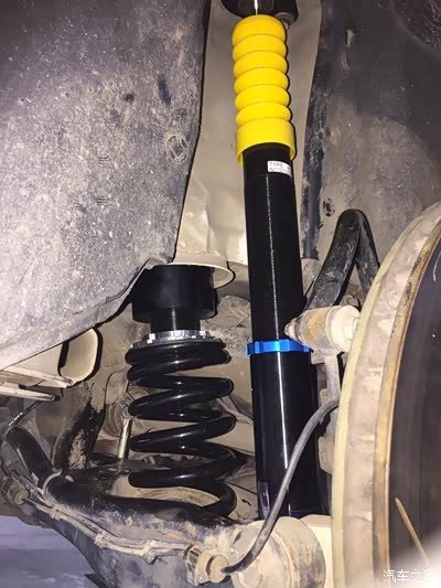

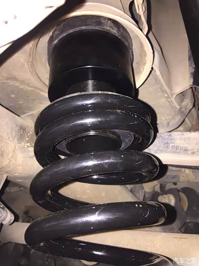

后面弹簧调节高度6061铝合金底座,特别强调一下月子这个部位比ST的好很多,加了橡胶垫,消除异响。
插入了,H是硬,S是软

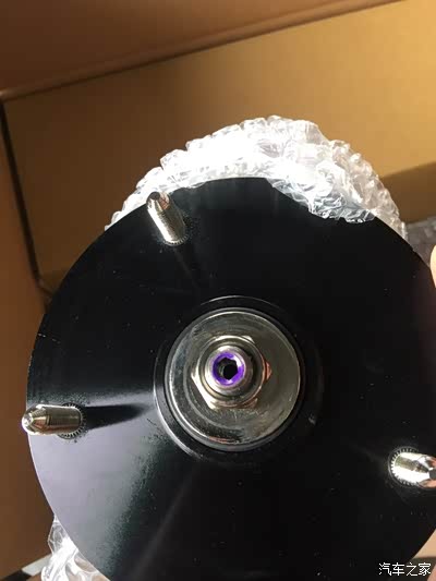

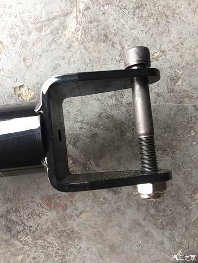

专用螺丝,加上防松螺冒。
左边是N1,右边是用了一年的ST,喜欢的车友,可以私信我,价优
后面也是ST黄色的弹簧保证了操控!

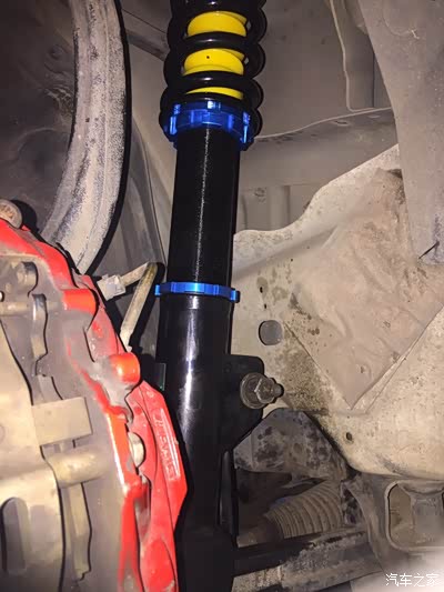

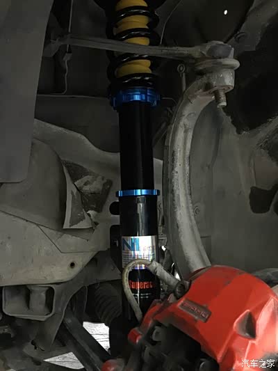

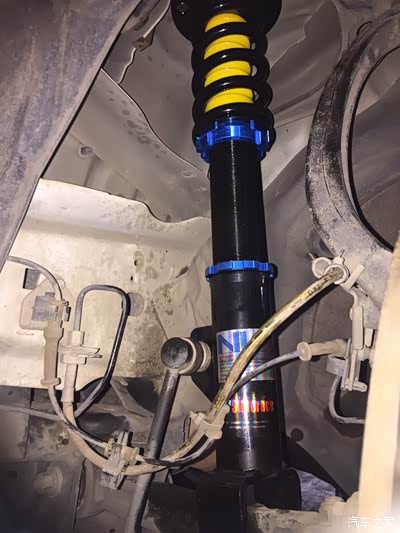

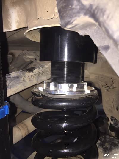

前面装好车调好高度了,上面蓝色的卡环是调弹簧高度的,下面的蓝色卡环是调节机芯高度的,两个位置需要搭配好!
后调节底座调节的部分。
前面高度。
后面高度。
避震安装必须注意的安全细节,固定好刹车油管!
?座细节,非常漂亮!
