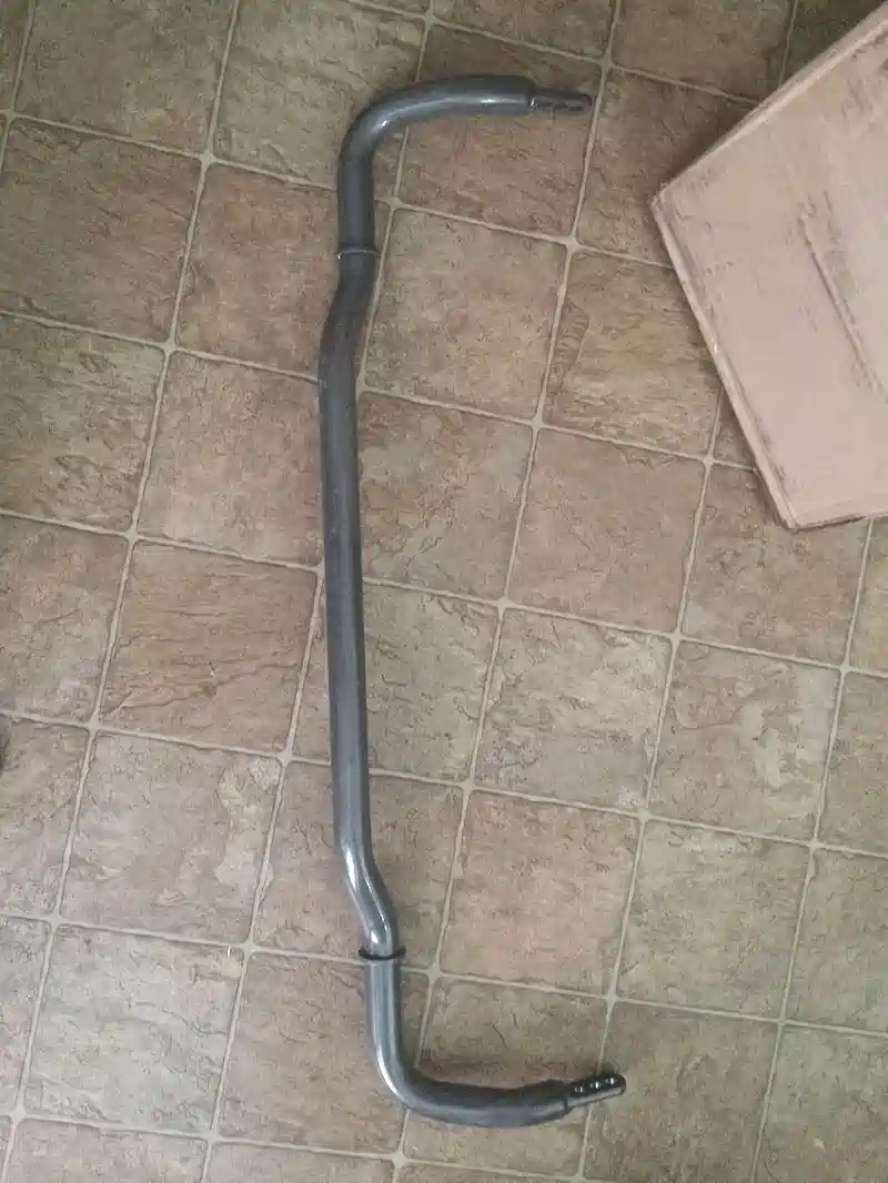

回归正题哈,买的防倾杆是Progress牌的35mm空心防倾杆,原厂基本都是实心的,空心杆会轻一些。配了合成材料的衬套,应该比原厂的橡胶衬套更硬一些,而且三段可调节软硬程度,价格比Mopar和业界标杆的Eibachi,Hotchkiss便宜一些,属于美国市场的二线品牌。

Progress防倾杆本体
根据连杆连接的位置不同可以进行调节,原厂的则不行。我就果断最硬的了
