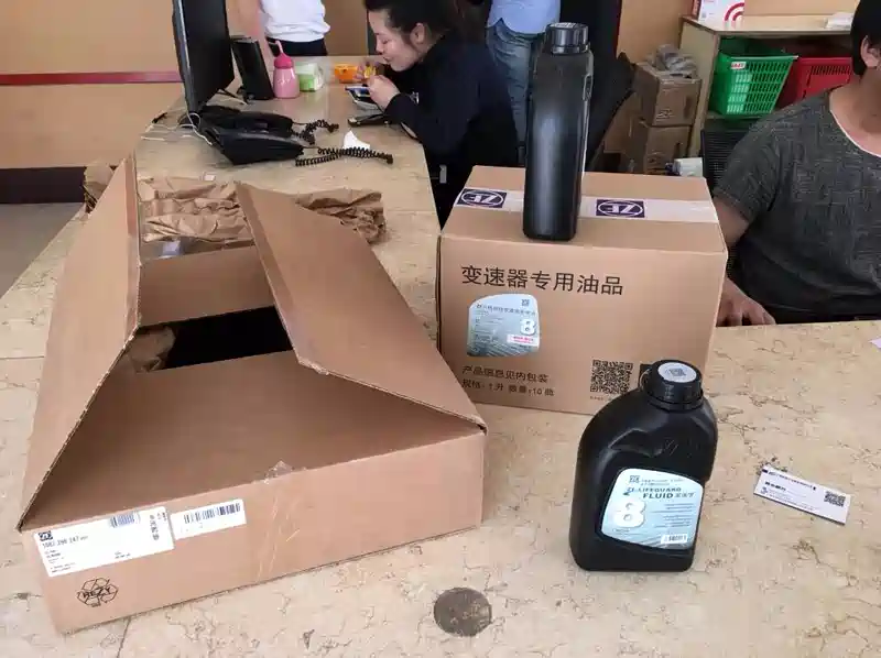

3. 先去问了4S店的变速箱油与油底壳,比较贵,光一个油底壳都要两三千块钱。于是,直接去了ZF的官网,找到其授权的经销商,然后上门采购。油只要160元/升,油底壳只要750元/个。当然京东与天猫的价格也高,大家可以对比一下。

价格。
内图,揭开标签,可以验证。
验证!正品。
