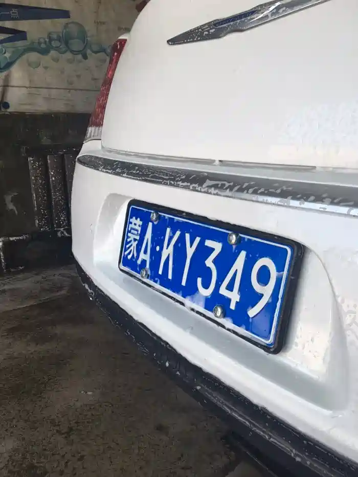

车牌镇楼,349我的幸运数字的组合。铭记。
