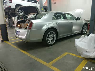

我自购了机油、机滤、空调滤芯,不是只为了省钱,主要不太能看得上4s店提供的原厂各类物资…毕竟同样品质的东西,你便宜我能接受,你如果贵,那给我东西级别高也行,可总不能又贵又一般吧,更何况我们都想让自己的车也吃点好的喝点好的。那我为什么还来4s店?来升级程序~正好带着东西来这里保养、一趟得了,省事儿!嗯,虽然这样做有点不顾及4s店的感受吧…

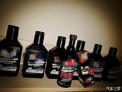

【所购物资】:
【所购物资】:

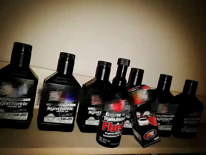

这些是我自购的机油、理由清洁剂,以及本地机油滤芯,因为不懂汽车之家的规矩,怕有广告之嫌,索性就都给打码了吧。

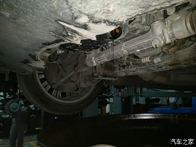

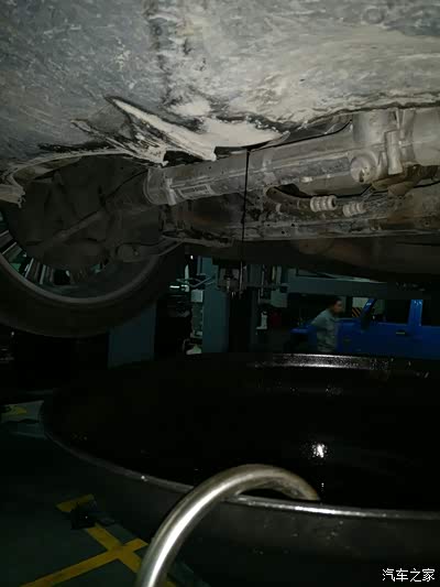

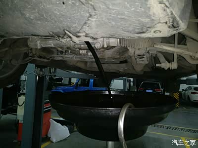

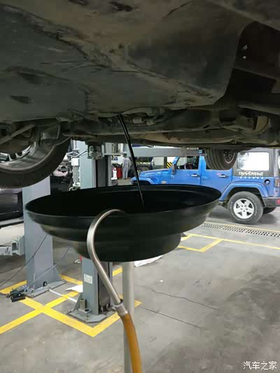

【换油】:
放旧油前加了机油清洁器,加后怠速15分钟再放,从图1那么粗的水柱到图4那么细的水柱,到最后变成滴水滴(没拍,拍不清)都快30分钟,能看的出稀释作用非常明显,清除旧机油中的“血栓”!

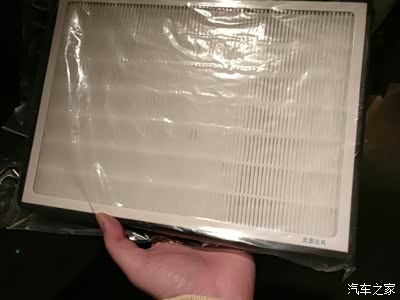

【空气滤芯】:
【空气滤芯】:

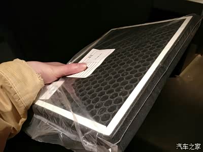

正面,过滤大颗粒。侧面看起来及拿起来特别厚实,尺寸比例完美。貌似适用于高尔夫4和朗逸。
背面,这个空调滤芯我给满分,中国制造的,三层滤网,分别过滤大颗粒、微小颗粒,以及pm2.5。
这个空调滤芯我在淘宝买的,负责任的说,过滤能力、过滤结构、质感完胜原厂。给力的中国创造!

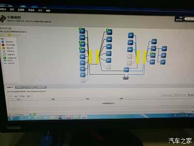

【刷变速箱程序、发动机程序、仪表盘程序、无线射频中心程序】:
前三个刷了,这个(RFH)无线射频中心程序真心不知道干什么用的,4s说不用刷而且从来没刷过,但我说我好奇、试试吧。最后一个HVAC没刷,也不知道干什么的,本来是要刷的,毕竟刷就刷全套嘛,但时间不够走了
程序升级中。。大概4个程序下来不到40分钟。说到升级,我问了系统、地图及落锁鸣笛,然而并没有。。。呵呵

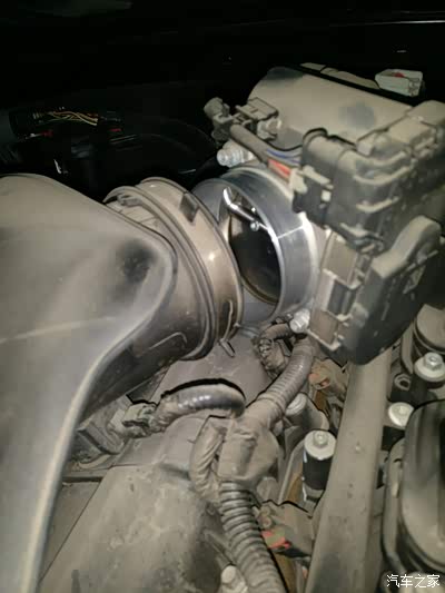

能看得出,节气门虽然不算特别脏,但明显还是有一定污染的。4s小哥儿人品不错,帮我清洁了一下然后做了节气门个学习复位,没收费~毕竟换机油工时费260啊,东西都是我自己带的(脸红…),也不算便宜了。
