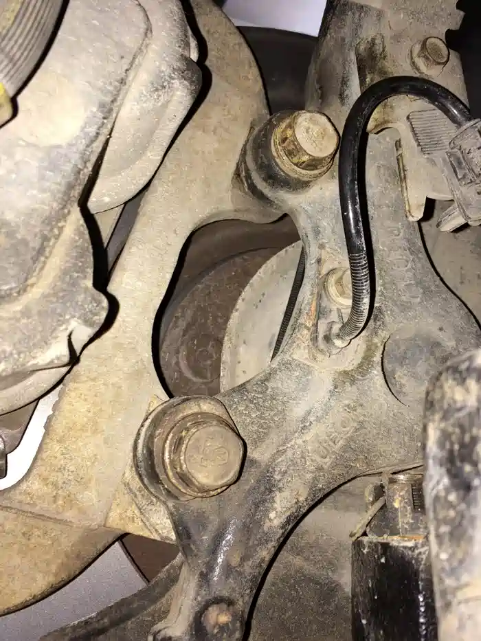

刹车泵的两颗螺丝 用十八扳手拆,需要加长杆要用力。两颗螺丝拆完之后刹车泵跟盘卡的比较紧,需要用螺丝刀插到刹车盘立面与刹车泵之间撬开就好了。

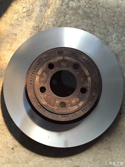

此时就剩刹车盘了 如果没拆过会卡的比较紧,用橡胶锤或者铁锤垫块木板往

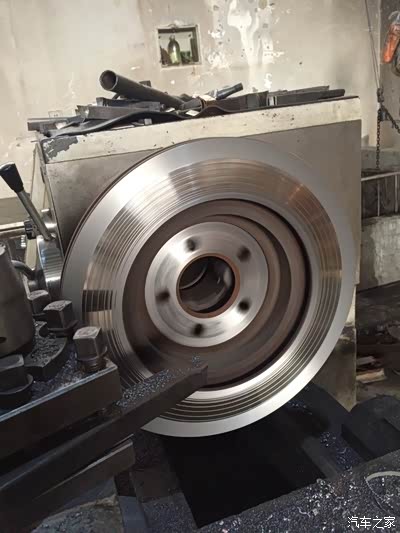

提醒一下刹车盘内侧支撑面最好也让舒服彻一下 因为那个部位全是锈。彻完之后装上更平效果更好
上车床开彻 看似简单 这个还有前期准备工作,要拿专业工具找平 我也不知道那玩意叫什么

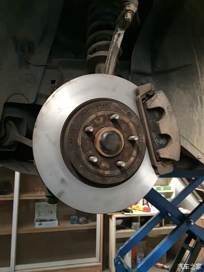

搞定效果不错哦
装车效果图
