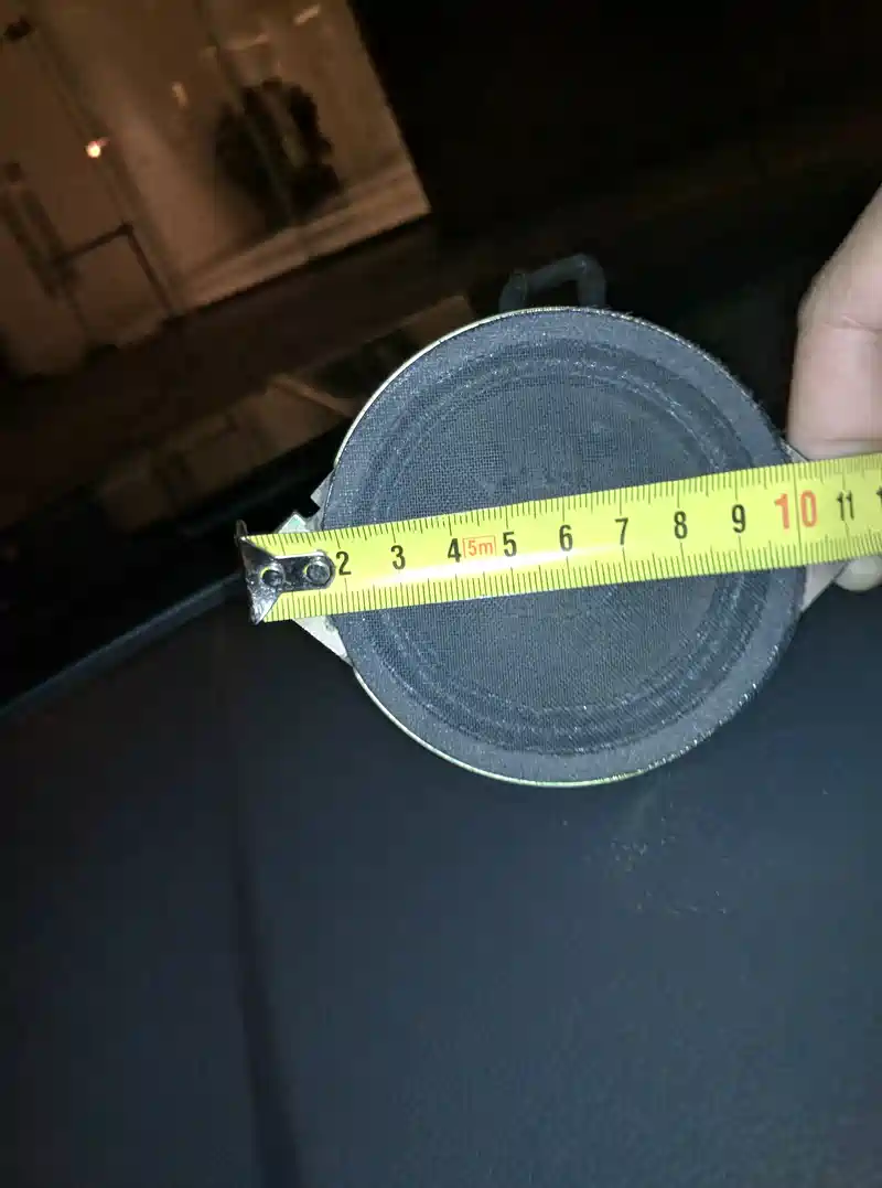

刚入手的时候,就觉得低音还可以,但是高音真不咋地。于是买了一对JBL的同轴喇叭拆下来的高音与超高音,兴冲冲的直接把门板靠近A柱的地方挖了2个孔,结果,我操他大爷的。接了门里喇叭的信号才发现门里的喇叭是纯低音的,孔都挖完了。没法取信号,从仪表台取了到门里又太麻烦,于是2个高音只能放在那里当摆设了。最近又不甘心了,研究了下仪表台的3个喇叭罩,耳朵贴上去听,某宝搜克莱斯勒仪表台喇叭,最终确定是3个小全频,应该是充当中高音的角色。但是对于这种喇叭来说,高音真的不行,没有穿透力,上限太低了。于是网上又找了几天,想直接换同轴,但是又发现这个尺寸,这个外观,是非标的,等于买不到合适安装的喇叭,又不想挖仪表台,而且能买到的喇叭也不见得会比波士顿的好。于是只能在保留原喇叭的基础上加高音了,又是一番寻找,不想加在A柱上,因为走线什么的也麻烦,最简单就是在原喇叭罩上挖个孔了,找了个相对还可以的高音,就这么装上了。打字打的好累……就这样
效果有了很大的提升,高音丝丝入扣,听口水歌,口水都留下来了……
