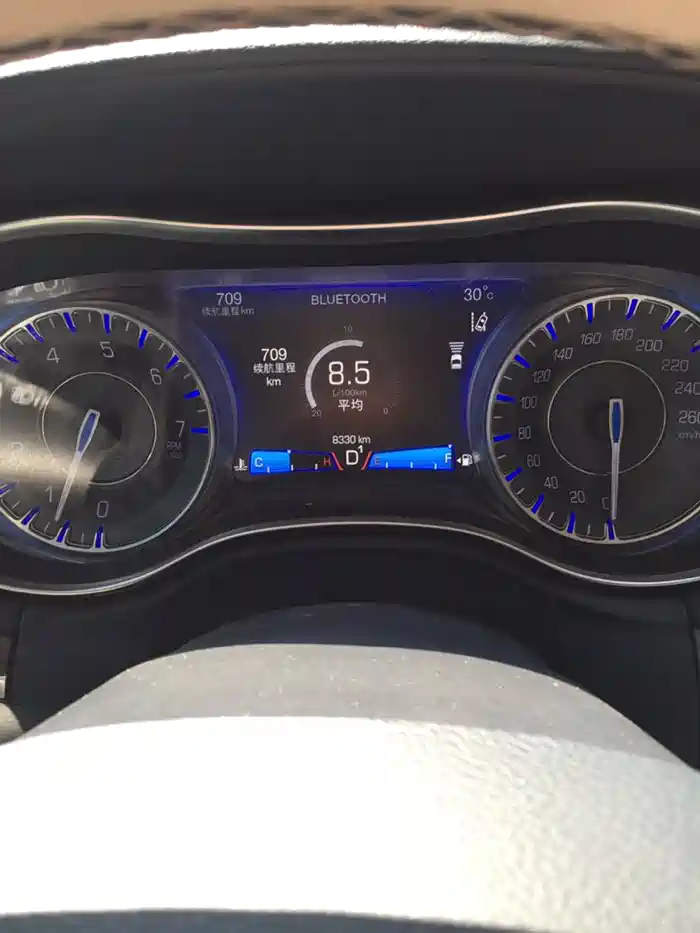

一个月前突然发现两个前轮过弯有节奏性异响,声音就像轮子挂钉子,最像的就是打着铁片响,和论坛里的车友交流后更加坚定了异响传出的声音就是刹车片哪里来的,尤其是那个铁片,论坛里的哥们说这是新款的通病,刹车片下面换件了,我去4S也看了菲克旗下的大多数车型,刹车片垫片(就是那个突出来,还按得动的铁片)只有300C做得最糙,也只有300C的垫片按得动,这里我也就过滤了说地盘问题、平衡杆问题之类的问题。如果以后有车友出现这个问题,也就是过弯有异响,我估计大多车都有,只是很多车友在城市里开没注意,实际上坛友也说了车库里听得最清楚,前提是你要放下你的车窗。如果没有这个毛病那当我没说,最后的解决方案就是轮子卸下来,刹车片在纱布上磨一磨,垫片上打油,螺丝打油,最后把各个螺丝拧紧,平衡杆那些也拧一拧吧,求个心安理得。回来开了几天没有再听见那个烦人的声响,实际上有那个声音开着也没问题,但就是烦人。最后问一下大家平时去4S保养都要多少钱啊?尤其是换机油和三个滤芯。我准备以后不去4S保养了,最后发一张油耗图,300公里的油耗,很不错!
