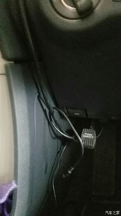

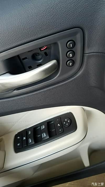

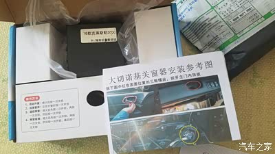

今天终于有空去给车窗一键升降给安装了,以后就方便多了,就是遥控降窗搞了半天,打了技师电话才搞懂,遥控开关关才是降窗,和说明书的不一样

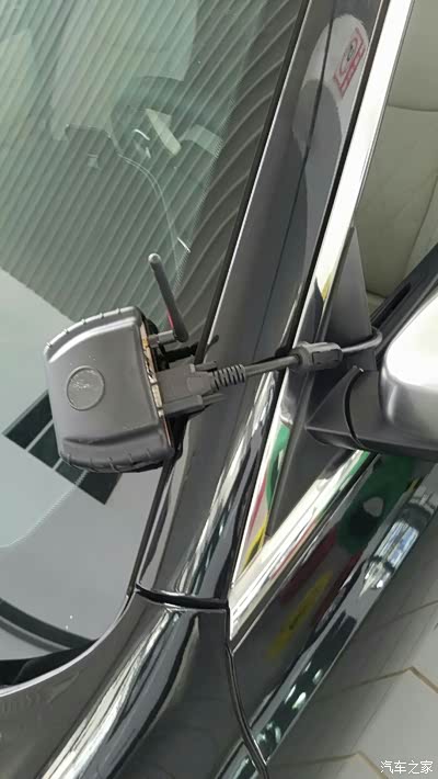

然后顺便又去了趟四儿子店,给车上的行车电脑 变速箱控制系统升级了一下,升级过后前三档顿挫感明显小多了

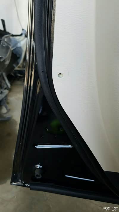

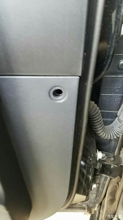

只需要拆这三个螺丝,其他都是卡扣,很方便
这是一个卡扣
还有一个螺丝在车窗控制按键后面的那个盖子底下

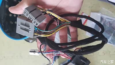

都是插口,不用破线
看过以后都能自己安装了啊
系统升级,克莱斯勒专网才能升级
先进的无线连接
很简单,但是有效
