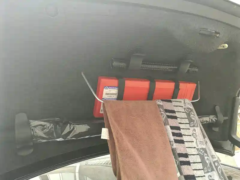

提车整三个月了,提车后就感觉大C缺点什么,由于在质保期别的也不能大动,只能从功能性上入手吧,所以就从不同的途径寻找这两个配置的配件,功夫不负有心人,终于在拆装车门8次拆装后备箱12次,驱车近两千公里的努力下把这两个功能解决了,为什么这么费劲呢?因为根本就没有我们自己专车专用的配件,特别是电尾门,遇到了很多问题,都想放弃了,比如关闭后后备箱盖不平,造成密封不好,还有打开后它自己回落的问题以及关上销不死的问题等等,还好都一一解决了,很开心,所以发个帖子庆祝一下,同时鼓励还在不断为大C努力的车友们,只要付出就会有回报的有时间发个视频链接给伙计们看一下,这个车有了这两个功能才叫完美,拍了3个视频供车友们参考,去优酷搜“克莱斯勒300c电尾门”是用遥控器控制的,搜“克莱斯勒300c车内控制电尾门”是方向盘下面的按钮控制,实验了一下防夹功能,用矿泉水瓶替代的,感觉防夹效果不是很好,搜“克莱斯勒300c电尾门防夹效果”顺便拍了张图片是我自己想着弄得,纯DIY,把雨伞,三角架,毛巾都弄了个安置的地方,自己感觉很满意,不说了看图
加装的电尾门的控制开关,可以按后箱盖的原车按钮开启后尾箱,箱盖打开后太高,用这个开关闭合,很方便
