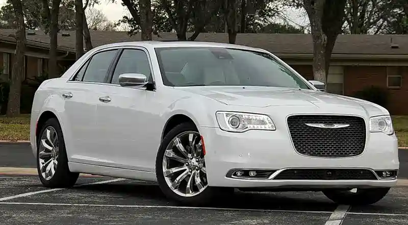

到朋友家门口接朋友上车(亮本人车照一张,车子保养的相当好,接近于新车水平)
