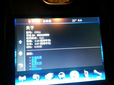

原来的主程序

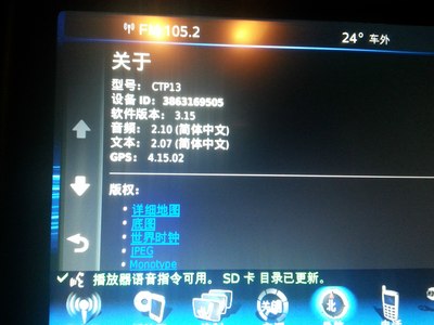

程序由3.11升级到3.15
    按要求用360将文件解压,在内存卡内建了一个Garmin的文件夹,先将3.15主程序放进去,到车里插入后成功地把3.11升级到3.15。拔出后把文件全部删掉,再将解压出来的6.07G Garmin地图文件夹整个复制到卡里,再次回到车中,插入后按屏幕提示操作,整个过程从17:20到19:00,历时100分钟后完成。

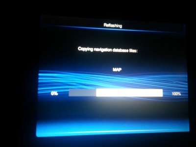

接着升级地图
看到提示都想晕倒,但还是要按提示操作。
地图载入中,果真是路漫漫(慢慢)啊。

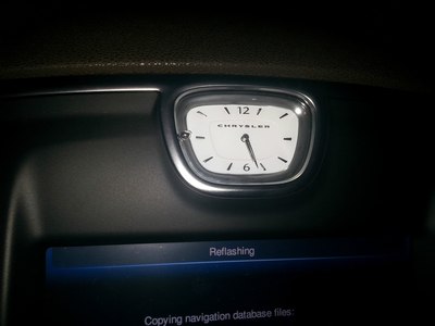

地图载入5分钟
地图载入5分钟时的时间

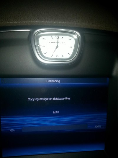

地图载入60分钟
地图载入90分钟
终于完成了,用时100分钟。
更新后的地图显示2014了
界面显示正常
