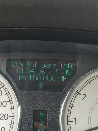

开启隐藏菜单:长按音乐键 和指南针键,进入隐藏菜单后用上下键更换页面。按指南针键退出。
CCN软件信息
行车软件日期和版本
