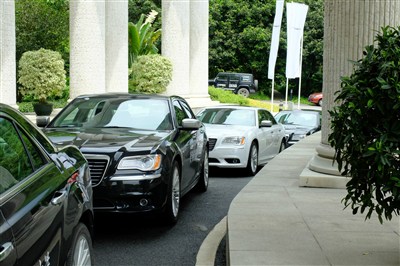

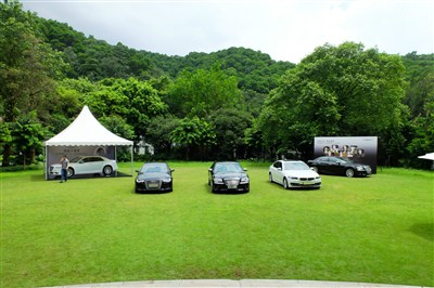

酒店大堂门前的草坪上,主角们已严阵以待。

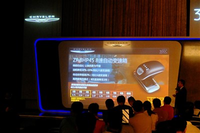

由于我们一行是由4S统一用大巴拉到省城参加活动,中午在一客家餐馆补给,吃得太饱,对度假村提供的点心毫无兴趣,即直奔主题,看PPT。
关于引擎,众人铺天盖地的歌颂其全球十佳,我要补充的是,原文里并没有“全球”(Ward"s 10 Best Engines,不是World"s 10 Best Engines,也不是Ward"s World"s 10 Best Engines),而此评选乃由美国《华德汽车世界》杂志(Ward"s AutoWorld)每年针对在美国市场上市销售的汽车中,评选出十大最佳汽车引擎的名单;
每具入选的引擎皆须符合下述的条件:
1.必须装置于量产车型上,且在美国市场买得到。
2.必须在当年度第一季结束前上市。
3.2007年度起开始规定车辆的售价必须低于5万4千美元。
所以不难理解为何奔驰,捷豹,保时捷这些造过不少优秀引擎的却很少上榜,法拉利就根本绝迹。
这个Pentastar 3.6L引擎其实论表现在欧洲列强面前确属一般,不管是从峰值输出还是扭力平台,21世纪做不到100nm/L和4000rpm前扭力峰值(非跑车)其实没有什么值得骄傲的。当然对于美国以前的简单引擎技术,Pentastar仍然是一大进步。
ZF8 AT,没什么好说的了,优秀的波箱,除了一波的齿比与二波落差太大。

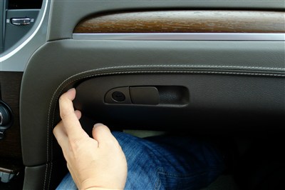

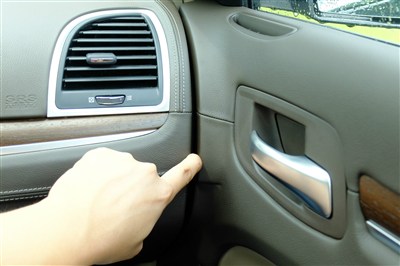

我随手拍了些照片,各种大峡谷……
后门把手附近开胶……
还有皮子的包覆质量,门板上有起皱,
而后门扶手部位的皮子(浅色部分)没有粘合到门板上,用手往里按可以感受到皮和门板间的空隙,松手后还可以感觉到皮子粘不住而分离的“吱吱”声。
要想在亚洲市场分一杯羹,这方面Chrysler必须要重视和有所改善。
