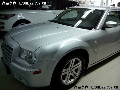

这是的我车车,虽然08年的,还挺新吧

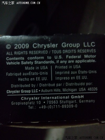

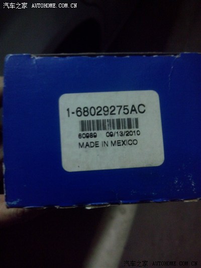

这是新切诺基大灯面板的包装 和 编号,需要的车友 可以根据货号找件
