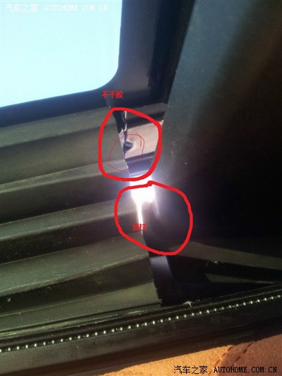

我的天窗总是出现类似橡胶摩擦的声音,经过观察发现是天窗接水板两端的顶柱与天窗的摩擦造成的,造成的原因是天窗上有两块不干胶和顶柱的位置不合,仔细观察位置后重新贴上就好了。
1、这张图驾驶位向左上拍的,标注位是不干胶,解决办法就是这张图上的不干胶的位置需要重贴。顶柱应该与不干胶的中心位置结合。图上的凹点是在边上没有在中间,所以过不平路面时顶柱与天窗敲击造成异响。
2、这张是从副驾驶位由里向外拍的。标注的是顶柱。
3、这张是从驾驶位由外向里拍的,标注的是顶柱。
