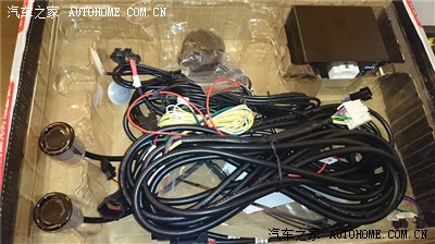

本次群里团购的主角“韩国Kabis 盲点监测辅助”
以下简单介绍安装过程及实际使用情况
这批新的产品已附上厂家翻译的中文说明书,安装上让人容易了解了很多;只不过错字连篇,店家印刷前是否该校对下。。。
