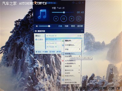

     千千静听的转换方法如下:
准备工具:电脑端千千静听(最好是新版的!)
NERO6解码文件下载(网上可以随意下载,实在找不到下载,你们提供邮箱号码,我发到你们的邮箱)。
1.先完全安装千千静听→把解压缩得到的NERO6解码插件的三个DLL文件放到千千静听的源目录下!(一般为C/Program Files/TTPlayer/AddIn)→退出千千静听。
2.用千千静听打开cue(APE的列表)→右键你想转换的歌→转换格式→输出格式里选 NERO HE-AAC编码器→点右边的配置按钮→设置完之后(设置看下面)→确定→回到格式转换→立即转换→等待→完成。
转换得到的文件后缀名为m4a,300C就可以播放!
