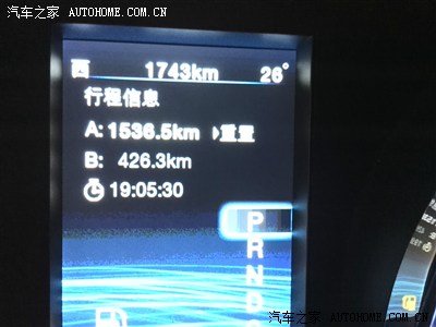

以下是我计算油耗的方法,各位指点:
1.每次加完油将平均油耗清零,行程信息里将其中一个的里程累积清零(A或B)、行驶时间清零
2.待加油指示灯亮后加油,加油加到自动跳枪后即可(如果想计算准确的话一定跳枪就不要加了)。大C是还有10%的油   时指示黄灯亮,油箱72也就是说黄灯亮时还有7升油,这个比较准,几次亮灯后加都是加65欠点。
3.计算油耗:加多少油除以行驶里程(和电脑显示的是有点误差的,一般会高0.5-0.6)
4.无论手工计算的和电脑显示的大家都会有一定差距,这个差距和以下几个因素相关:
   A.平均时速(这个实际上把路况定量了,不需再分高速、城市了,好路跑的快,拥堵行的慢)
   B.载重
   C.胎压(指冷压)
   D. 驾驶风格(激烈/平和/温柔  可以用一级/二级/三级代替)
   E.油品、油号
   F.电器使用(空调、音响)
5.结合以下图示计算一下我这箱油的油耗:
     行驶里程:426.3公里
     加       油:64.97升(这次加的93)
     平均油耗:15.24升
     电脑油耗:14.6升
     相关因素:行驶时间:19:05(这是指19小时零5分钟,因是60进制换算成小时是19.083小时)
                       平均时速:22.3公里/小时(行驶里程除以行驶时间,其中行驶时间一定要换算成小时)
                       载       重:全程2人
                       胎       压:2.3
                       驾驶风格:二级
                       油品油号:中石化/97
                       电器使用:空调约3小时,音响全程开
希望各位车友按照我的这个方法跟帖报一下自己的油耗,我会把每箱油耗情况跟踪汇报
把平均油耗和行驶里程、行驶时间都清零,便于下次计算
