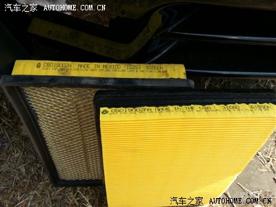

春寒料峭,乍暖还寒,昨日一场桃花雪,今日(3月20日)阳光普照,天空湛蓝、空气清新,不由得心情也爽了很多。中午饭后,给爱车换了在淘宝上买的空调滤芯、空气滤芯。卖家是东五环五方天雅汽配城的,说是正品,空调滤芯和空气滤芯都是25元一个。
新旧空气滤芯的对比。对比了一下,和原车的没什么区别。这东东我记得09年在4S店(西四环的华北汽贸,现在据说已经倒闭了)更换的时候价格是150元。

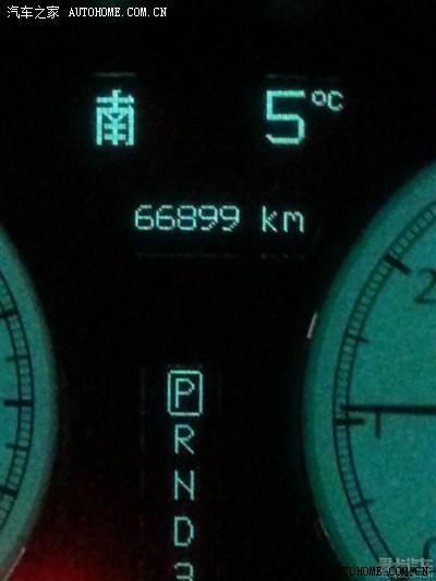

车车已经跑了快67000公里了。
