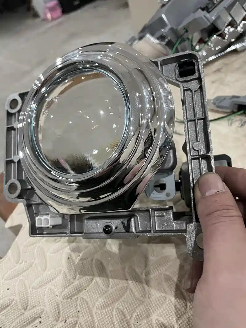

准备工具:纸箱子 热风枪 开灯钳 合灯钳 蛇胶 锉刀 尖嘴钳 电洛铁 焊锡丝 电工胶布 钢锯
准备材料:透镜 透镜支架 耐高温胶水 去镀铬水
年前的时候就很喜欢300c现在有点钱就买了个二手的 买到手乱七八糟一顿整 整到大灯这里随便就发论坛!目前在全车喷漆 跟动了大灯后续仪表台重新包皮!
本来考虑换led但是价格太高而且需要改动线路 换透镜原车线路不动还便宜
工具跟材料淘宝都能找的到
第一步 把大灯放箱子里持续加热 热风枪前面加1块纸板不然枪头温度高直接把大灯吹融化了
第二步 拆大灯 用开灯钳直接插进去慢慢往外面扩展
第三步 拆透镜支架 1先动调节螺丝 完全退出后再用尖嘴钳 夹住白色的那三个塑料卡扣
第四步 拆透镜 透镜在支架上需要卸掉随动电机链接轴的螺丝 随动电机是跟灯泡一样扣上去的 1拧就可以出来了 随动支架卸上面3个螺丝定位器拆了透镜就整个下来了 变光线直接剪断
细节有几个地方 第一个是透镜跟新支架的随动链接哪里会有不对路地方 需要用钢锯切掉 还有个是支架装上去后摇1下看是不是有阻力 有的话需要用锉刀打磨 打磨前取下那个耐磨套!
备注:大灯去镀铬后的底色就是黑色所以没必须准备黑色喷漆了,换透镜后原先的透镜罩是装不回去的需要用胶水粘回去拆的时候拍下原先的安装位置 因为灯罩左右不一样宽的,切记用耐高温的胶不然化了掉了又得返修,上透镜螺丝好打螺丝胶。
