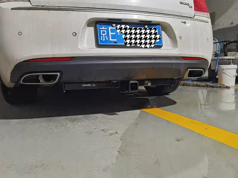

这叫一个折腾,终于搞定了。进口新款(13-16)国内首例了应该属于是。
分享一下心得:
1.为什么按在我大C上:
车沉、排量够、舒服、对这车熟悉了解的很透彻、对我大C深深地爱,也想过用SUV但舒适度能跟我大C叫板的至少40w起,买不动。
2.全过程:
1)下单:国内所有店家挨个儿问了都没有配套的,最后实在没办法了依倍买的,人家都只有3.6的我这个3.0所以要用英文跟店家沟通核实确认。
2)报关:淘宝找的,快递公司是DHL,直接送到家。
3)消毒:一次性雨衣、医用外科手套、n95口罩、泳镜、84。
4)安装:4S店,别地儿够呛,就算在店里还折腾了2天,而且虽说是配套的但安装过程还是各种麻烦。对车架0损伤,无需切割或打孔,无需拆后杠,但需要拆排气。
5)后续:还要再买解码器、线束、拖车钩,这些回头就好弄了。
3.费用:
东西只有1200rmb但搞定总共花了4000,多出来的包括运费、关税、报关费、安装工时费。不过东西质量真的好,话题3代,纯钢,拖挂总质量2吨。
搞定之后小有成就感,觉得这些折腾的没白费。
