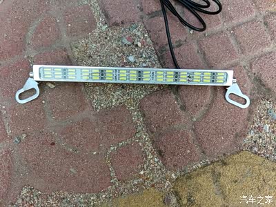

说干就干,群里车友给的LED倒车辅助灯的链接,京东马上下订单,前天到货,今天下午有空安装。

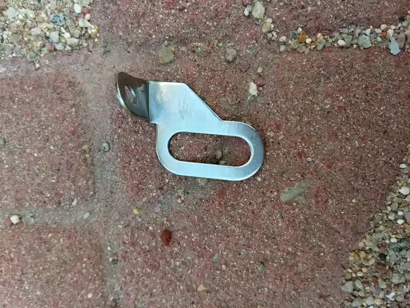

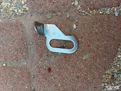

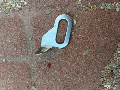

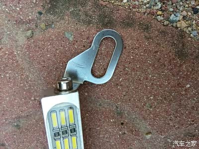

先处理一下螺丝孔角度。
用钳子夹着扭15度角差不多就行了。
本来是平的,拧完后装上是这样。
两边都处理好了。

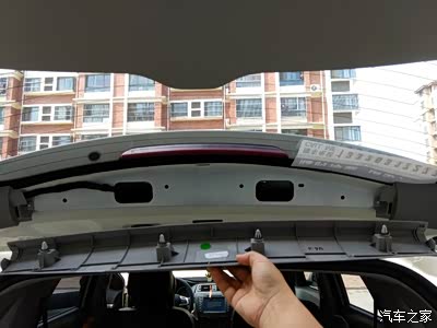

开拆,先拆这一块,这一块没有螺丝,稍微用点力直接往下掰。露出两边拐弯的螺丝。
两边拐弯拆完后露出最下面板子的螺丝。
扣手里还有一颗螺丝,螺丝都拧下来后,就剩卡扣,跟前面一样,稍微用力掰下来就行。

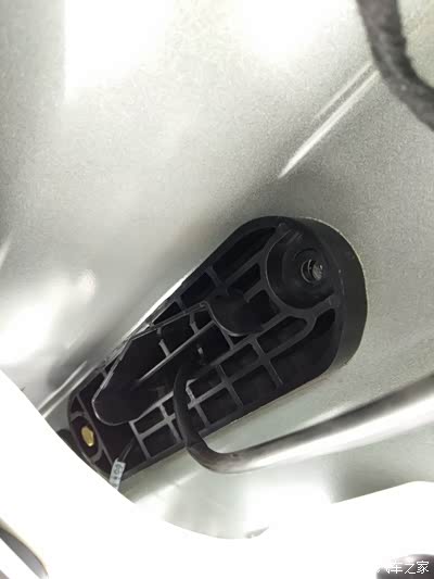

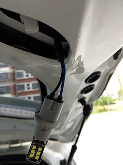

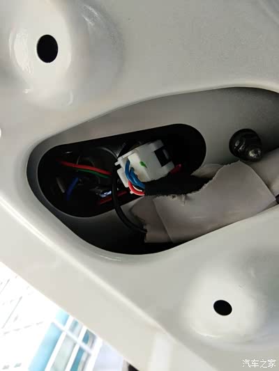

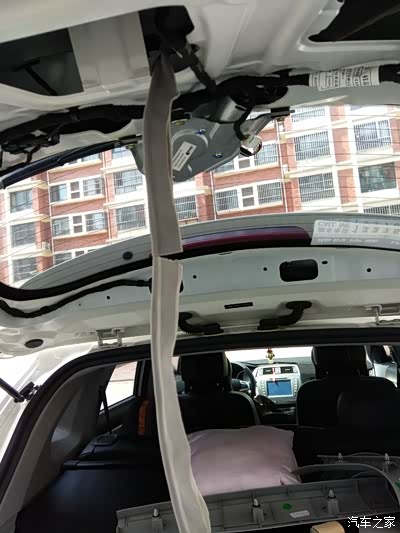

内饰板拆下来后可以看到牌照灯和摄像头的底座,把两个螺丝松一下,辅助灯的线要从缝隙中穿过去。

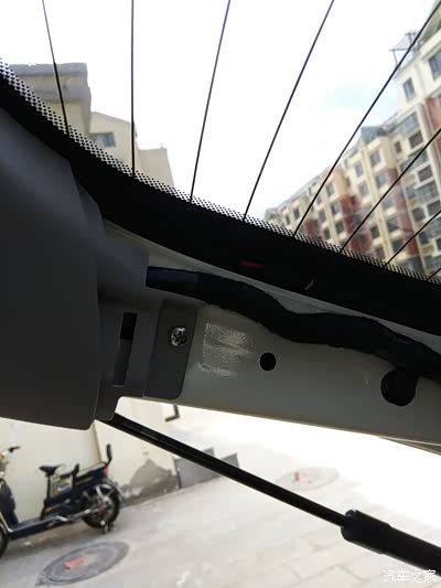

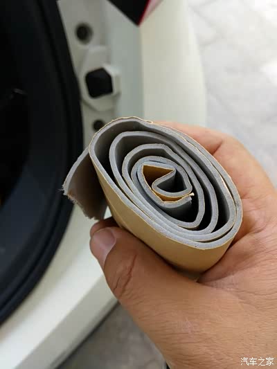

为防止异响用这种厚胶带把线包一下。
包好后再走线就不会有异响。
灰色的就是倒车灯了。

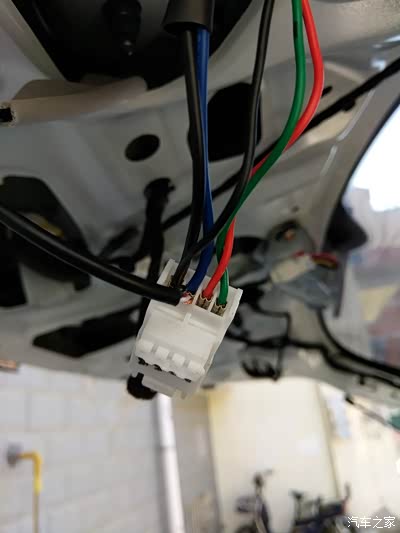

可以把倒车辅助灯的线接到蓝色和黑色线上就行了。
也可以接到倒车灯旁边的白色插头的黑色和蓝色线。

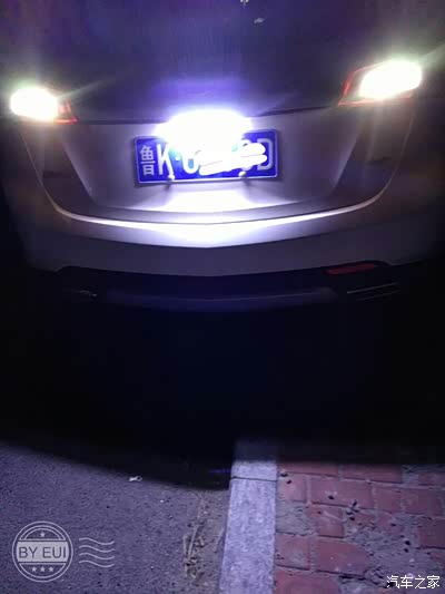

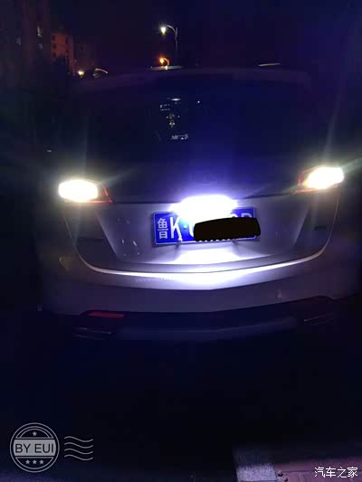

接好后通电挂倒档点亮,白天看不出效果。

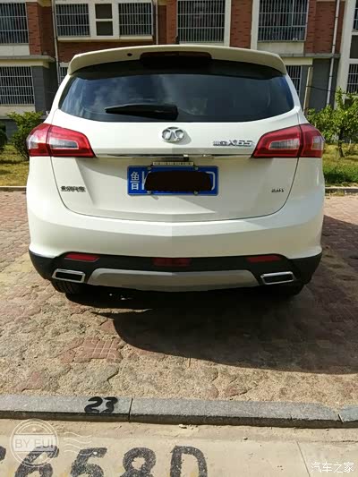

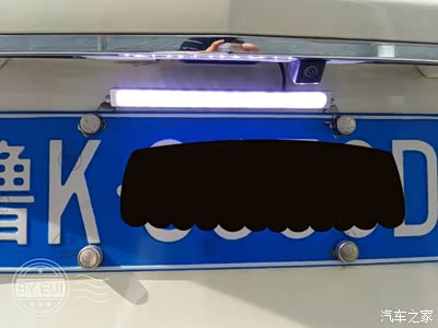

辅助灯两头的螺丝孔扭一下后可以安装在牌照后面这样不存在遮挡牌照的问题。
晚上效果不错。
很亮。

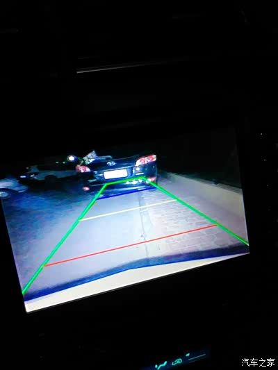

从车内倒车影像看到的,比原车清晰太多。非常好!
