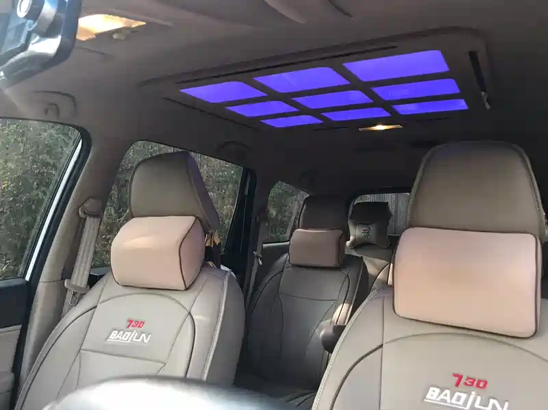

闲来没事自己动手安装,买的是跟GL8一样的尺寸。因为太大了也不合适,毕竟这车宽度不够,而且后排出风口在顶棚上。所以安装时只能往前面移。不多说,个人喜欢而已,上图
自己做个木边框
转角固定好
测中点比较难,要先摸下横梁位置
用铅笔画好线,用美工刀轻轻松松割下
看着挺厚道的,原车有带隔音棉
原车止震只有小块很薄没啥效果
顺便贴一层止震板,一来隔音二来隔热,这个很有必要做一下。
把刚做好的四方木边塞到里面去。用4个螺丝固定在横梁上。非常牢固
接线,由于是七彩灯,控制器是4线。正极公用,RGB三颜色分开。最后控制器是两线12V输入。功率不是很大。0.5的线足余。当然安全起见,大线更好
上灯。黑色条是亚克力卡在灯边开的暗巢里。暗巢用螺丝固定在刚放上去的四边木柜上
销好四边螺丝把亚克力装饰边卡上去
接的是点烟头ACC保险端,单独装个开关在方向盘下方控制
白天效果。七种颜色
自已动手安装全程两个人。用时一个半小时。
