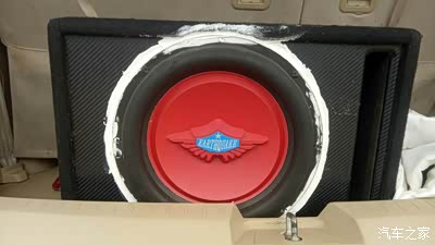

美国大地震12寸500w,喇叭在闲鱼淘回来的,箱体自己改过内部贴隔音棉,边缘白色是玻璃胶封死防止漏气,打出的效果非常棒,下潜力深,震得胸口受不了,喇叭用单路功放猛雷1000w-1推,炸街神器

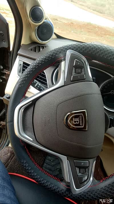

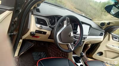

多功能方向盘改装,三分频喇叭,模是自己倒的,做时没拍图

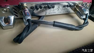

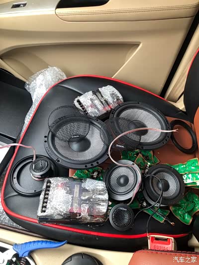

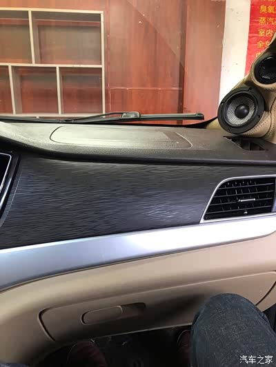

全车音响都是自己安装的,功放四路功放魔音4路100w,高转接出的音频差,准备弄个阿尔派163CD主动三分频,现在是被动劲浪三分

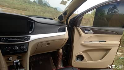

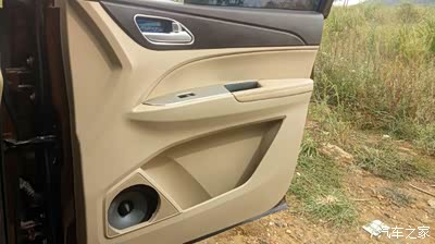

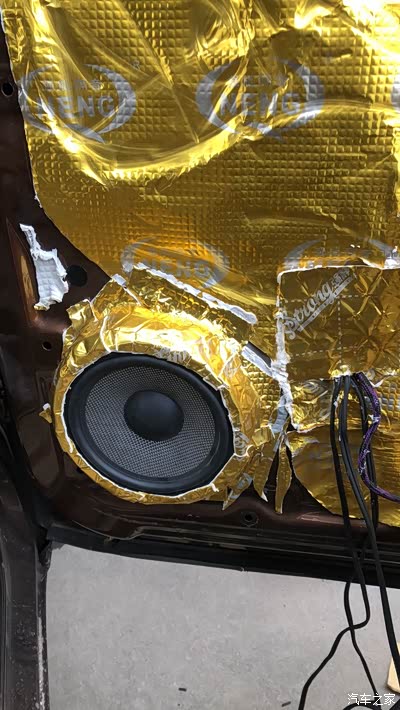

前四门已做隔音,喇叭垫两层胶圈,四门开孔露喇叭,开孔效果非常好,声音都出来了,不会闷在门里边,都是自己动手改的,也没拍图

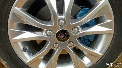

轮毂改色镀银,刹车冰蓝,轮胎换了205的,开起来稳重很多,缺点就是油耗高了一点点,

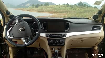

中控来一个

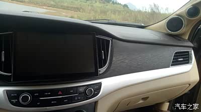

大屏导航,比原厂的大非常多,高大上

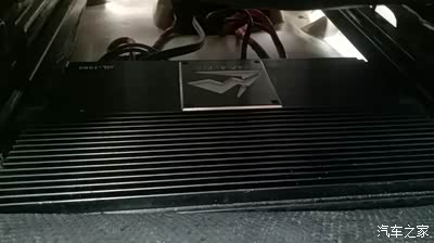

猛雷功放主驾下面

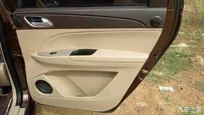

后门喇叭美国猛士喇叭一套

三分频喇叭

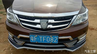

前脸标配的护杠,镀铬亮条全车一套,改的LED雾灯,日行灯三色,效果不错,转弯亮黄,行车白灯长亮,冰蓝开灯亮,远近灯改了氙气大灯

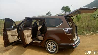

已开两年半的车
侧面
缝制真皮方向盘套

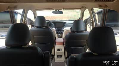

内饰怎么样

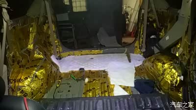

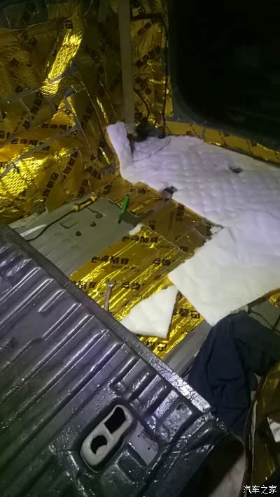

夜晚加班底板隔音,双层,各种的拆,准备还得拆,车顶噪音也很大,下步准备车顶隔音和车头部分各种
自己一个人做了一天,累趴下

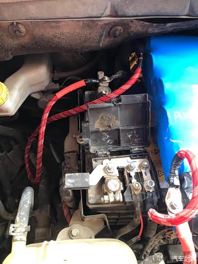

加电容
劲浪三分频套

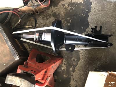

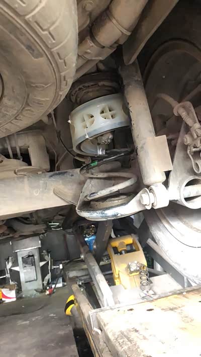

后桥弹簧加减震胶
升级前避震

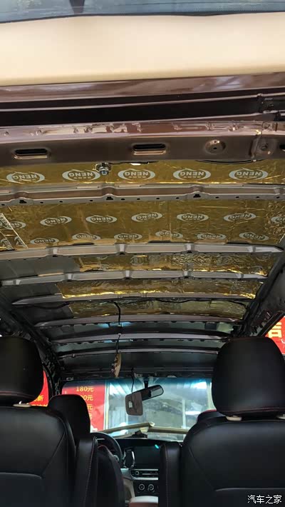

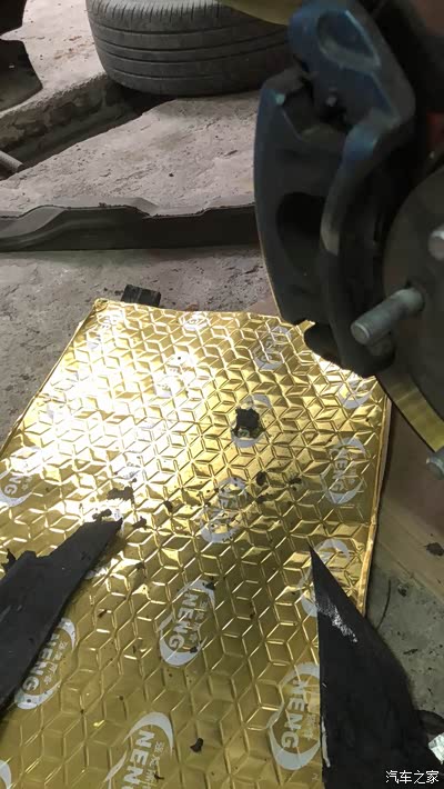

车顶隔音双层

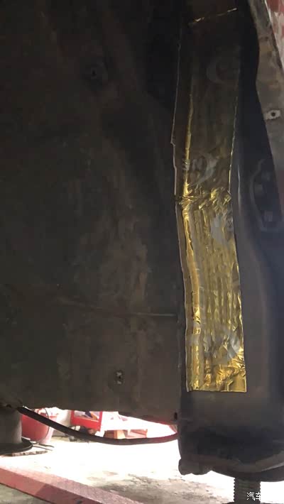

轮毂叶子板隔音
升级三分频劲浪
