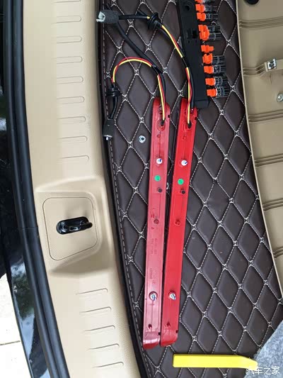

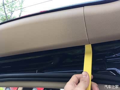

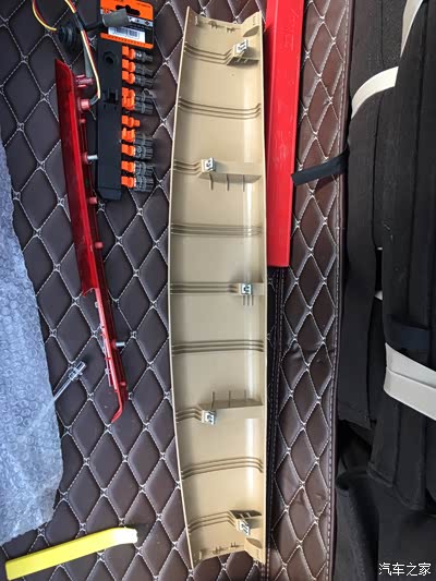

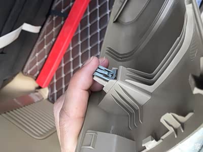

打开后备箱,用撬棒撬开这个中间的装饰板,如果用一字起子建议包块布,以防损坏装饰板。撬开一些缝隙后再用手配合往外掰,尽量不要使用蛮劲,慢慢来一般不会损坏卡扣的。装饰板两边各有三个卡子,中间有五个包着金属片的卡扣
这就是拆下来的中间装饰板,大家注意看清楚里面的卡扣位置,方便拆卸。

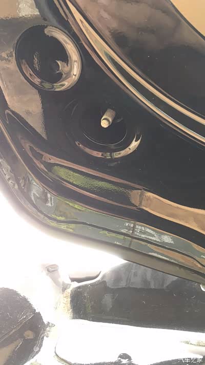

这是中间装饰板拆下来的样子。更换尾翼灯必须要先拆掉尾翼,因为尾翼灯是有2个螺丝固定在尾翼上的。尾翼总共需要卸掉4个螺丝,这里的两个圆洞里面各有一个螺丝。
还有这里塑料盖板里面两边各有一个螺丝,拿掉盖板就看到了。这里是没有装饰板的,打开后备箱就能看到两边各有一个这个塑料盖板。

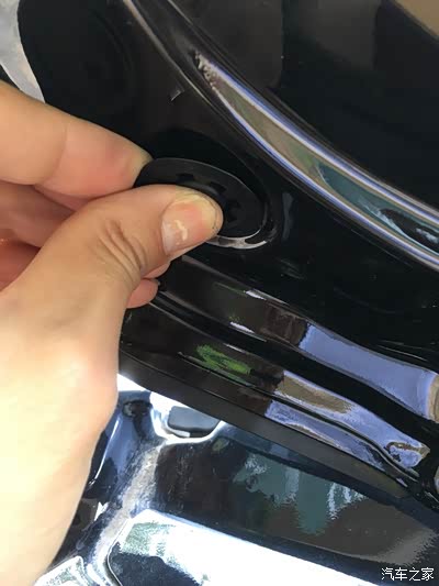

拿掉塑料盖板就能看到这个固定尾翼的螺丝了

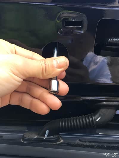

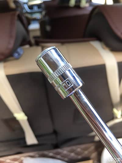

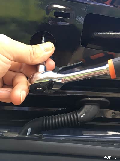

依次用10个的套筒拆掉4个螺丝。
扳手松开一些后,就可以用手单独拧动这个卸螺丝了,这样卸是防止螺帽掉进夹层里面找不到
感觉要卸掉的时候小心的拿出来,让螺帽平稳的躺在套筒里,这样就不会掉进夹层里面了

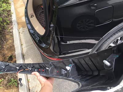

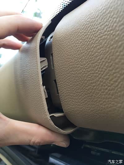

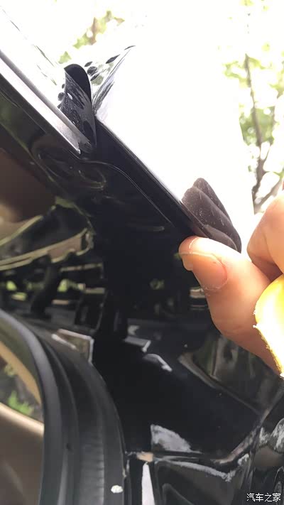

四个螺丝卸掉后关上后备箱,用手从外面往外掰尾翼,尽量不要使用蛮劲,慢慢的徐徐用力,因为尾翼中间还有两个塑料卡扣固定在

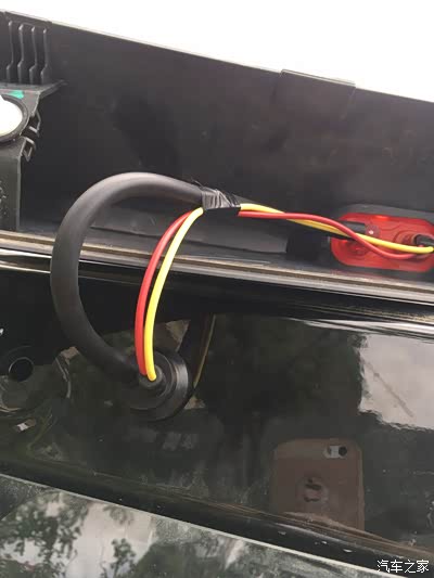

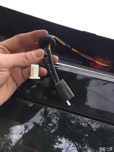

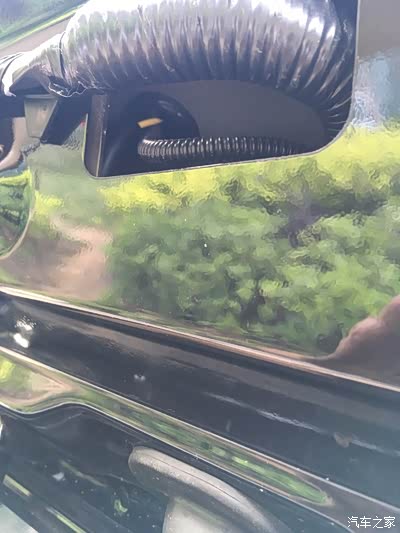

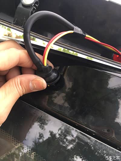

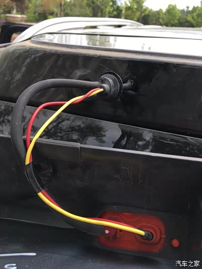

尾翼掰开后,拔出这个防水塞,把喷水管线和电源插头线拔出来,拔掉插头和水管后尾翼就能拿下来了。(低配车可能没有这个喷水管线,这个是喷水到后车窗玻璃上供雨刮器清洗的)

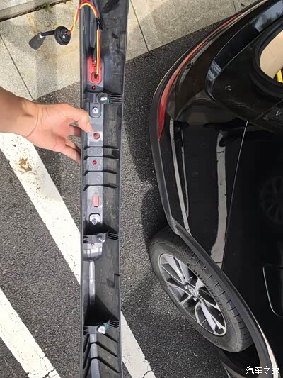

尾翼拿下来了,中间两个固定尾翼的螺栓旁边还有两个螺母就是固定尾翼灯的。
这个图片大家就能看清楚固定尾翼的四个螺栓和两边各有一个塑料卡扣

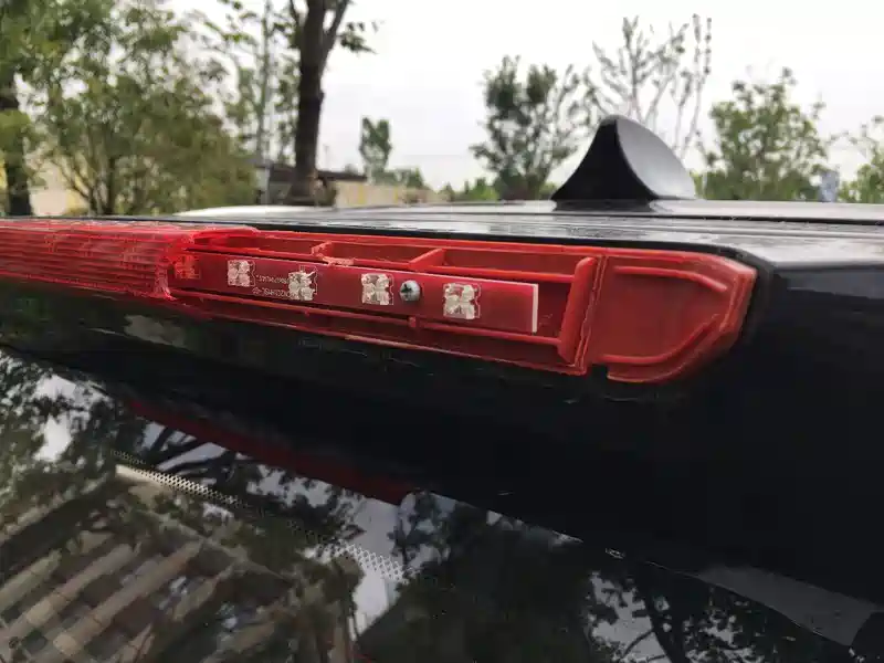

左边是卸下来的尾翼灯,右边是新买的,比较了一下各方面细节应该是原厂的,可能是拍照角度问题颜色有些不一样,几十元的东西应该也没必要去仿造吧!
固定好新的尾翼灯后与原车的水管和电源插头对插上
线和水管插好后捏着防水塞塞进孔内

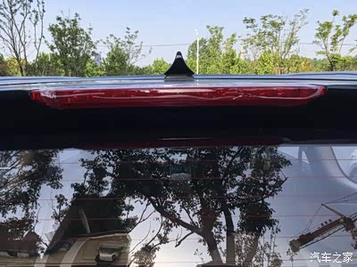

最后来一张安装好的样子,完美!
