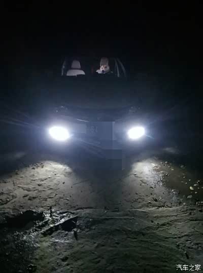

上一贴介绍了提车和首保,一个月后该加装的也加了,上个作业吧。用了二个多月,跑了15000多。感觉灯光不好,就改了LED近光,远光就换了灯泡,远光没透镜不想改,拒绝远光狗,从我做起。下面开始上图。
70天跑了15500多,够能操吧。
这是改的LED近光的图片
这改是朋友的日产帅客改的氙气大灯的图,切线比我的好,亮度差不多
这是近光铺路效果,和大神的双光透镜比差远了,不过价钱摆在那里是不是,我这个只用了400块钱。比原车的要好很多了

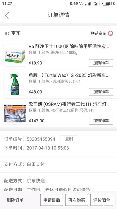

这是远光,远光我只换了灯泡。换的欧司朗夜行者三代
就是这货,147,狗东满减买的,相当于80买的,比原车的白一些,别指望有什么大的改善,因为近光改了LED,远光就用这吧,听说雾天穿透力好点,
也是因为穷,要花大几千去改灯的话舍不得

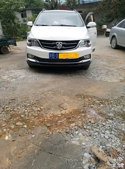

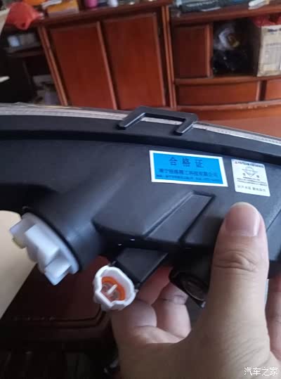

下面说下日行灯。也是上图说

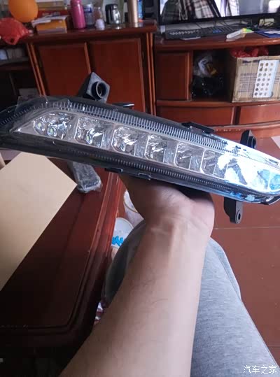

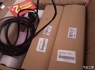

T宝买的,包装还严,带线束,158,蛮便宜的
佳格牌子的,听说原厂的是燎旺,问了下,要320,就没要,要的这家。
灯珠,好不好不懂,能用就可以,
白天效果,这里要感谢论坛的大神提供的技术。成功找到27脚,实现点火亮灯,开灯灭日行灯。大神请收下我的膝盖。

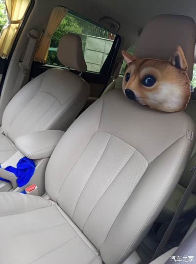

没要座套,只要了只看车狗。其实只个竹炭包。又可以靠脖子。一错哦。

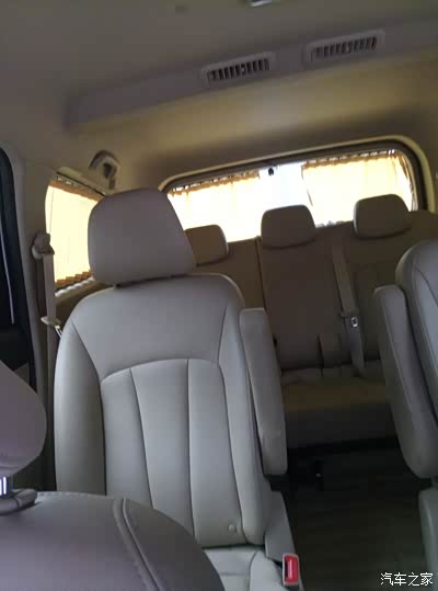

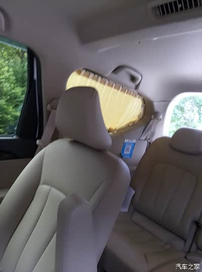

装了窗帘
全车七窗的,180好像是
这个小登子是朋友的,那天拿来超了一个人。大家尽量别超载啊。

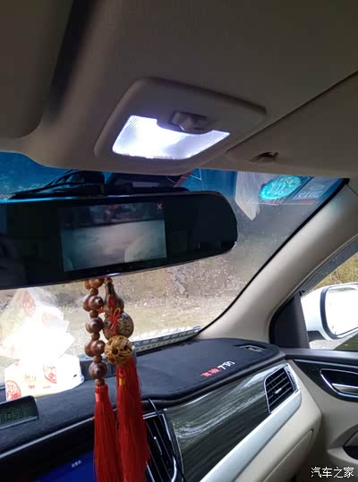

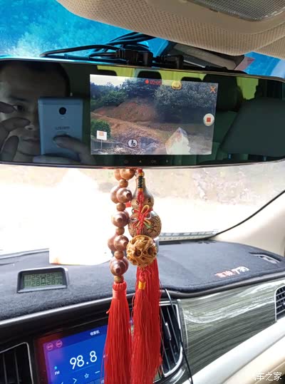

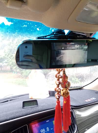

装了窗帘后视镜就看不到了,行车记录仪的后镜头当后视镜用。
这是前镜头。
改了LED阅读灯。和倒车灯。这里提醒一下改倒车灯时小心别掉螺丝进去了,我就提了二个进去,拿也拿不出,异响啊。改的方法论坛有介绍。我也是照着论坛的贴子改的。

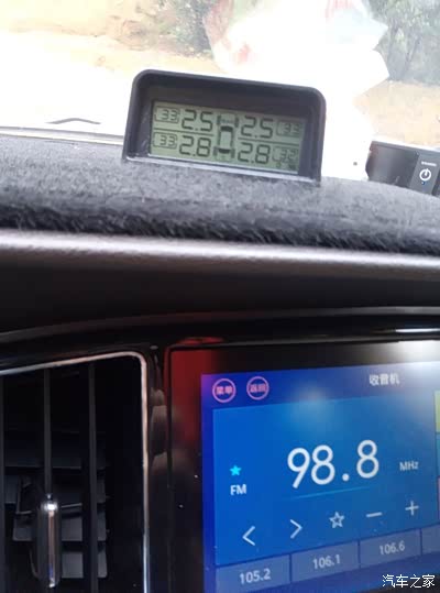

装了胎压监测,900,老贵了,以前装的600的,有时候不显示,后来说这个900的保三年电池保一年,就加钱换了这个,好像叫凯迪彤创吧。

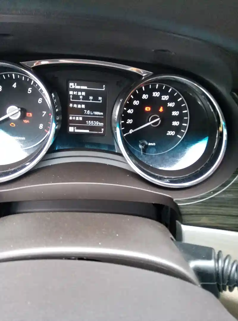

现在15539

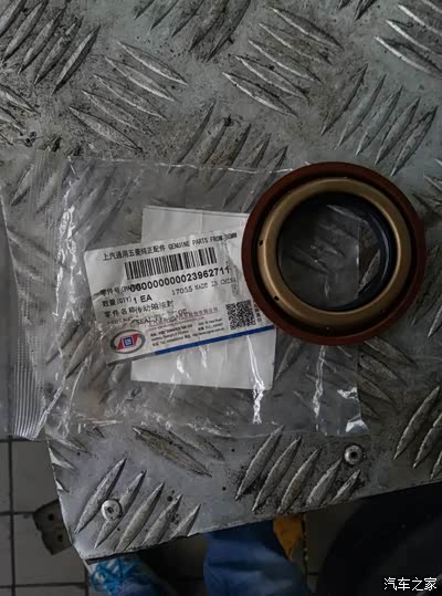

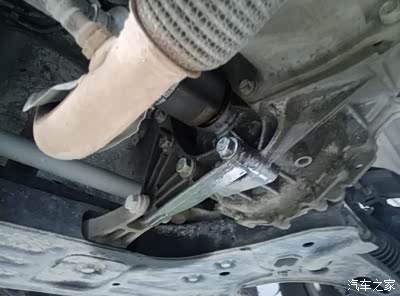

前几天装日行灯发现驱动轴漏油。
就这玩意。换了新的,拆的蛮多。
免费更换驱动轴油封。没有二保也要保修的。朋友们别纠结。

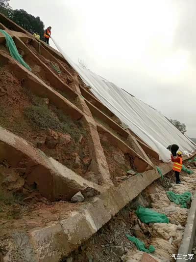

这是上班的地方
每天就是种草,种树
