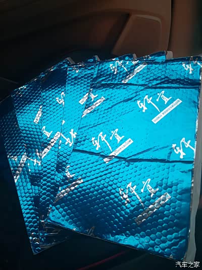

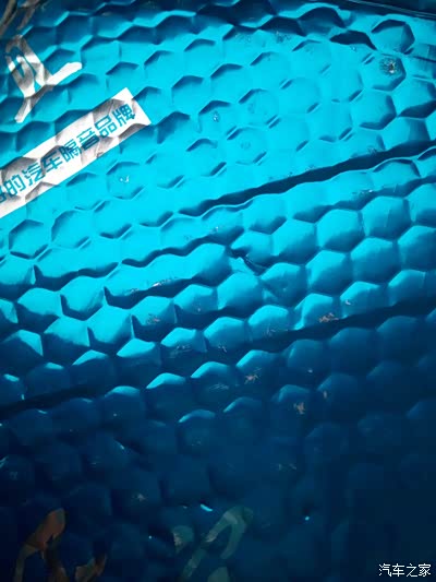

某宝买的止震板

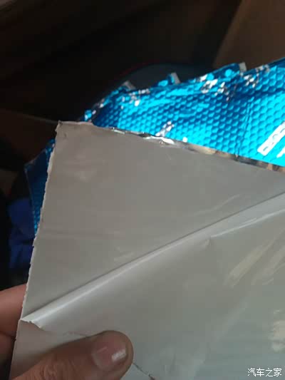

白色丁基胶 没有一点味道做隔音的好东西

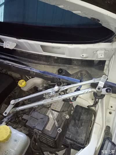

开拆 这个地方要用14的套筒 为了折腾买了一套套筒

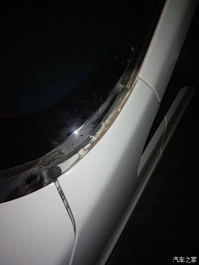

把雨刷器总成拆掉方便贴止震板

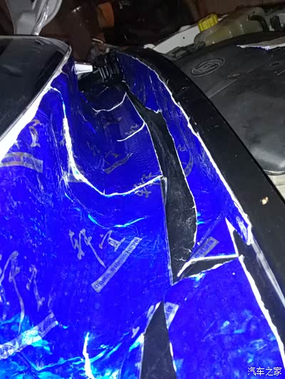

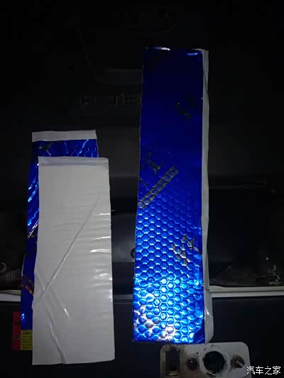

先用毛巾搽干净 贴上不会开胶

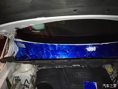

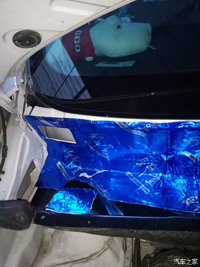

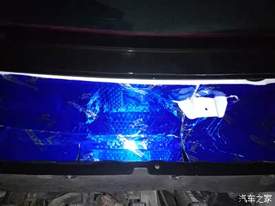

贴好了  进气口就留这一个 能阻止一些发动机噪音
这样贴怎么样啊 大神提个意见 第一次干这事

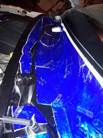

这个地方老是存水 就打个眼

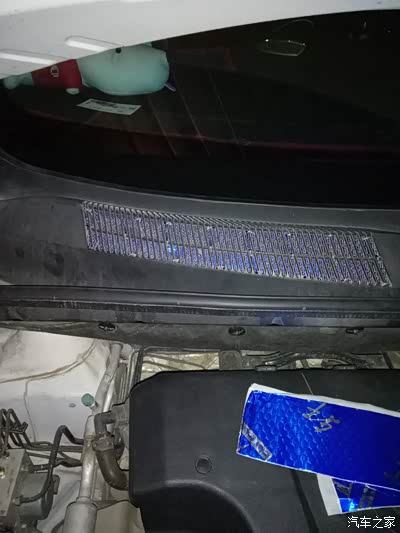

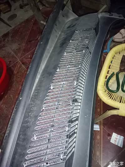

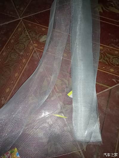

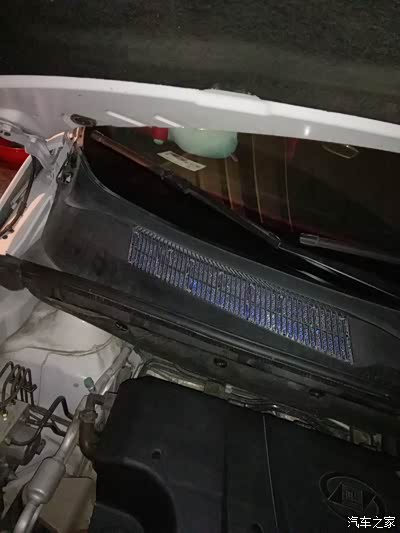

开始加纱窗 就是用这种铝纱窗 不生锈

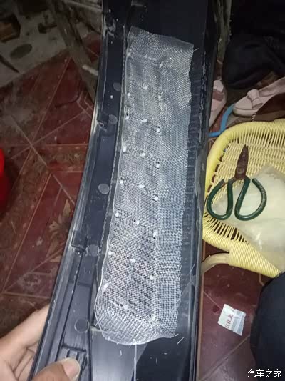

用勒死狗绑扎

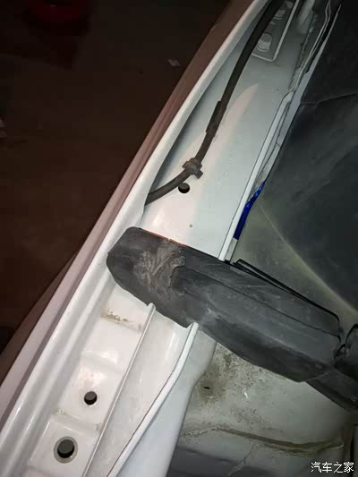

可恶的老鼠 把两边的橡胶都咬咬
搞完了 明天试试 看看发动机噪音有效果没有
