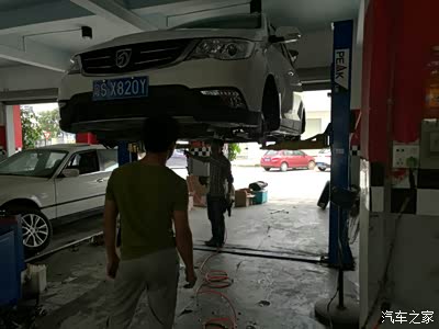

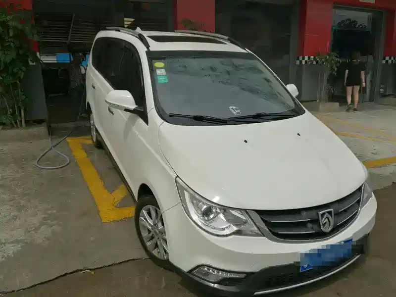

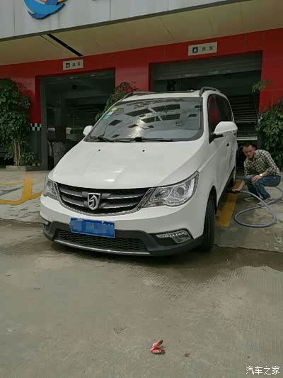

嘿嘿洗车,把地盘冲洗干净准备喷装甲
地盘拿高压水枪冲、冲、冲……

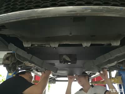

好了洗完升起来把水吹干净,等干了准备喷装甲。

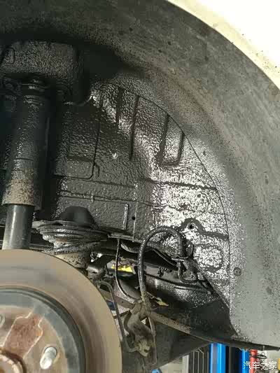

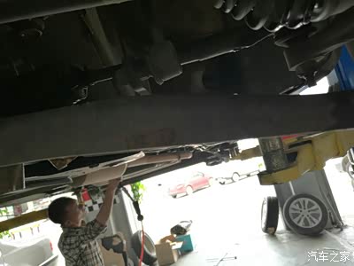

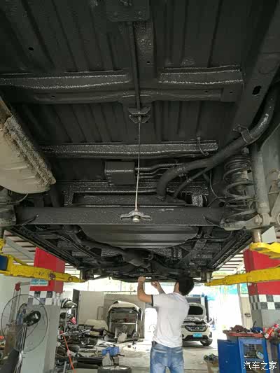

卸轮子开始喷

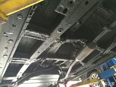

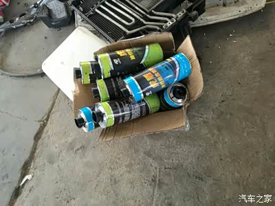

喷的怎么样
大伙猜猜喷了多少支?嘿嘿喷了12支??。

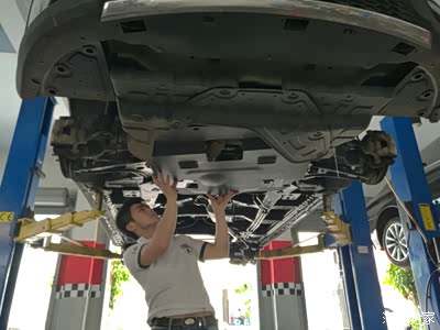

喷完继续装发动机护板也是清远聚会中奖滴
开始安装,怎么都装不上呢,还问我是不是和车不匹配啊!我说不肯能啊!后来我才知道是学徒
算了师傅出马!??学徒被吊死,这么简单东西都不会。

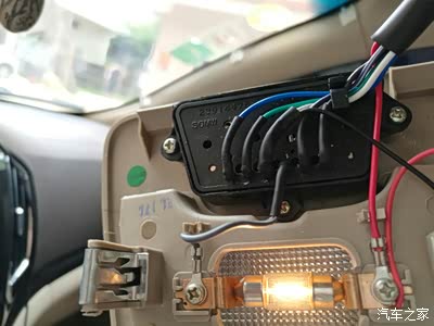

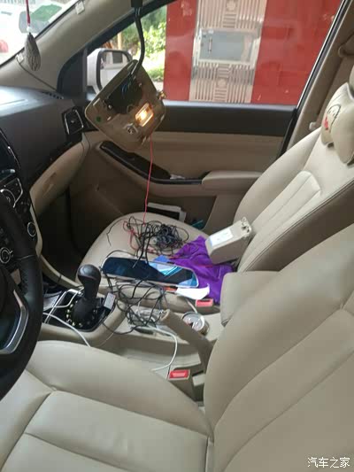

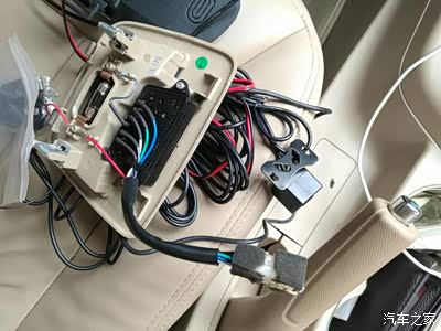

第一感觉从这接电不错,那就开工把

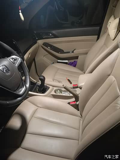

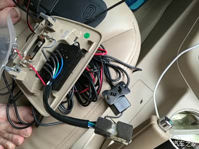

拆拆拆
拆开了先接个先看看可以不??,嗯嗯还不错可以。
那就卸下来准备接线把。

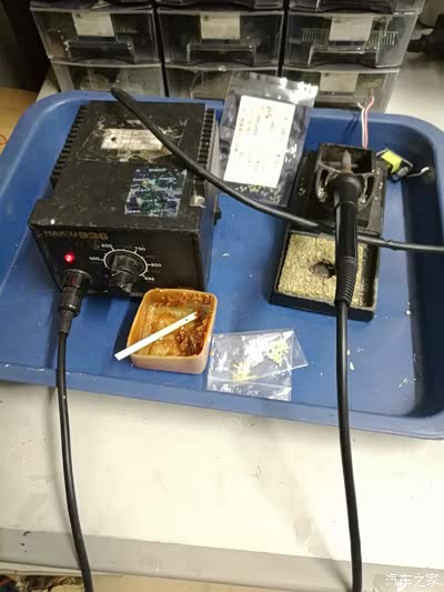

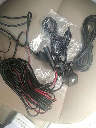

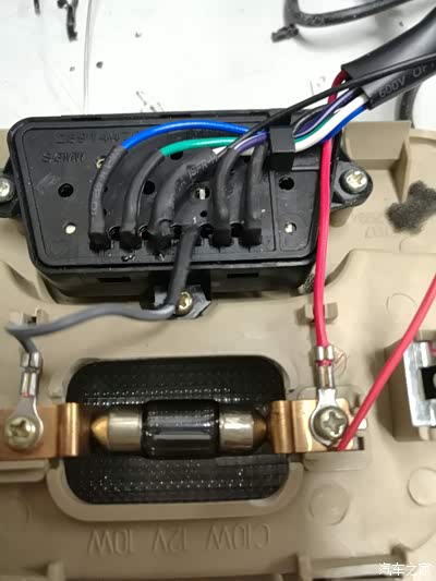

骆铁准备好。
接线
洗焊好了知道焊在哪吗?不注意还看不出来
焊好装上试效果。

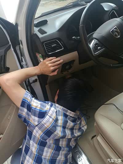

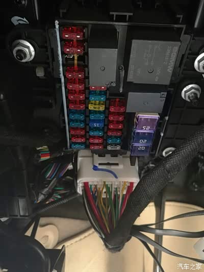

额??不可以??,原来接错线了,原来负极要搭铁就还,后面接好,又晕了不是24小时监控,锁车就没电了,改继续改。

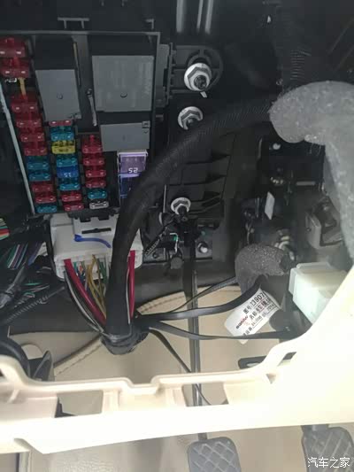

从保险丝开始接电,不到从何下手,算了自己不弄了,找车友帮忙去。
唉不敢乱接。
看好控制内容。
嘿嘿,跑常平找车友帮忙,我在边上喝水打酱油,是不是很不厚道,看他多专业,两下就改好了。

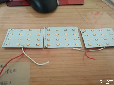

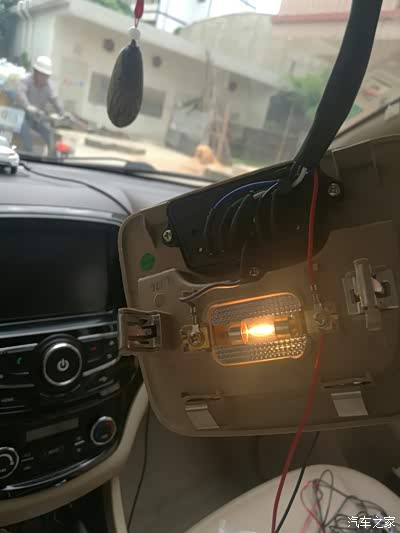

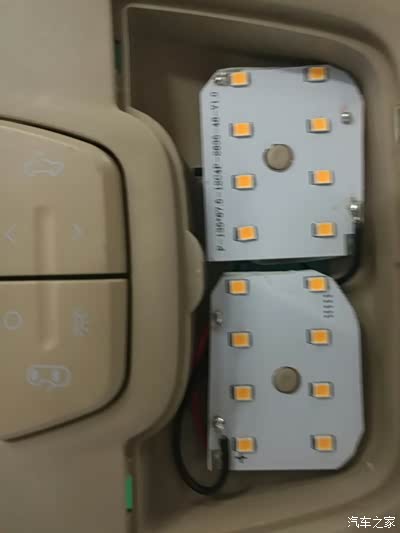

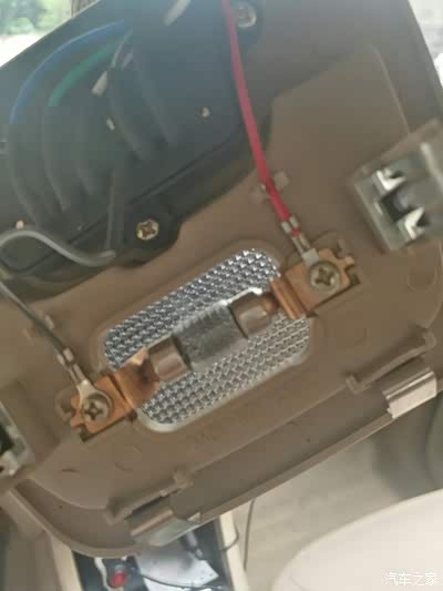

改玩记录仪,咋们接着改灯把,嘿嘿改灯就是我滴强项了,看到没自做的LED灯。
从外面看我做的尺寸刚好。
额??拆下来一看有两个螺丝柱子,悬空了而且还放不进去,嘿嘿这个难不到我,那就把灯板据了自己另外跳线,钻洞。
嘿嘿跳好线,钻好洞安装好是不是很合适。
安装起来通电看看,嗯不错很两。

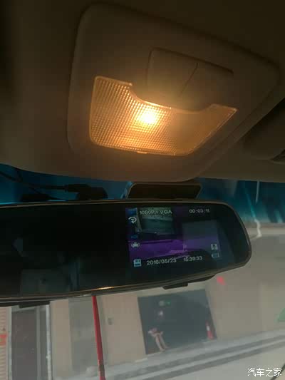

嘿嘿最后来个改后效果对比图,改后亮度真他妹滴亮。
看看后排还没改滴效果真是??无法直视。
