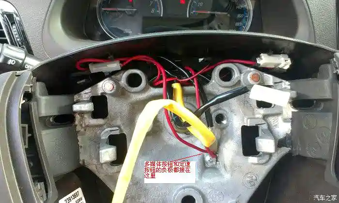

个人认为高配和中配相比,唯一吸引我的就只有真皮的多功能方向盘,于是去年五月提车后十多天自己就换了高配的方向盘,多媒体控制很简单装一根线就实现了,但定速巡航功能一直没有进展,大半年前找到了原车电路图,终于把定速的控制线接好了,但定速功能还是不能实现,经过研究还需要刷电脑开启隐藏,于是又停了,离ssss有点远,首保去过一次以后再也没去过了,所以刷电脑的事情就放在一边了,最近论坛有车友说可以刷电脑,前两天联系后决定寄给他刷,就当先吃个螃蟹了,目前电脑已寄过去了,就等返回装车了。在此说一句,可能很多车友会问,哪里刷,去x宝搜索关键字: 刷 宝骏730 定速巡航就能找到,要寄到河北唐山。
下面先发几张接线图。

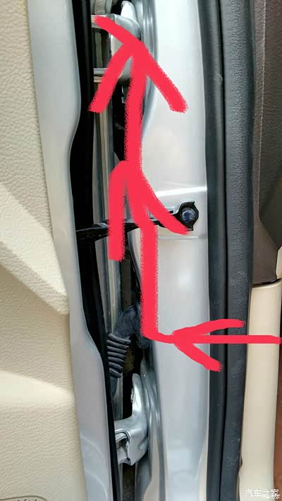

多媒体和定速按钮的接地直接接方向盘上的接地端子上,有螺丝那里,多媒体的正极和定速的正极分别通过游丝预留的两根线引出。

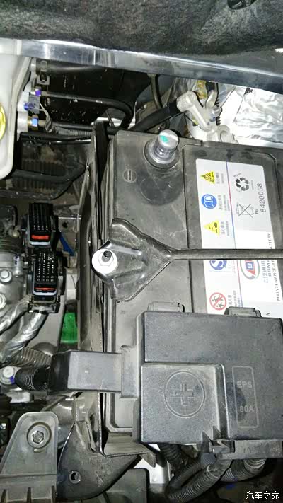

本来想在把游丝出来的控制线接这里的,结果发现原车没有预留,只有直接连到发动机舱了

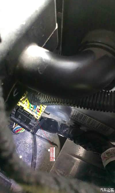

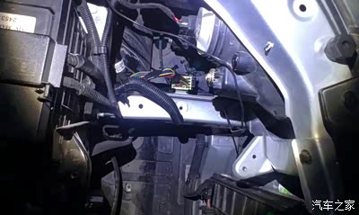

1.8的就连接在空滤盒下面的这个接口上

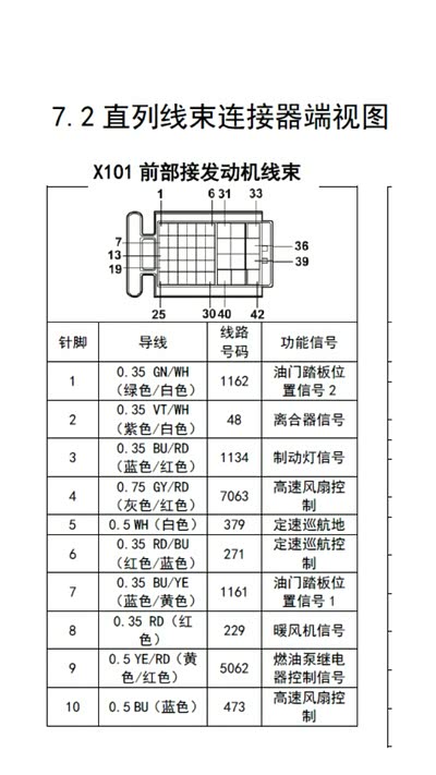

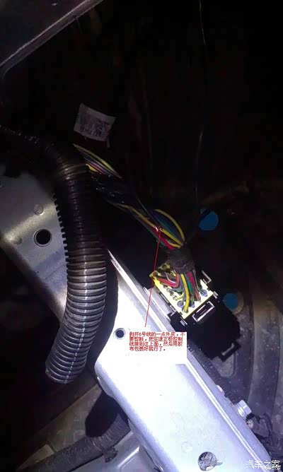

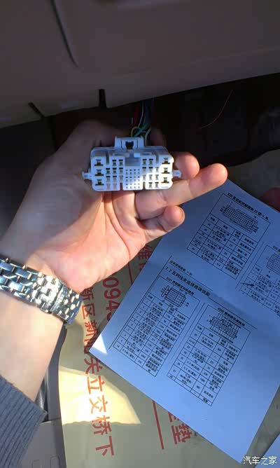

定速巡航的正极控制线接到x101插头的6号线,这是X101插头的电路图。
我的线从这里穿出,从离合器踏板左侧的塑料内饰板后面出来后经过叶子板内测穿过到机舱,可以把轮辐内侧的塑料衬板拆开一点好下手。反正一句话穿过去就行,随便你用什么方法,或者从其他地方穿。

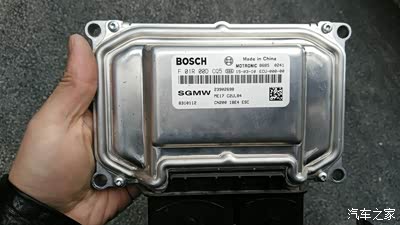

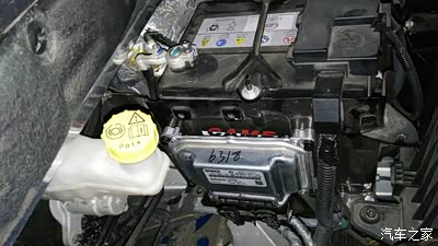

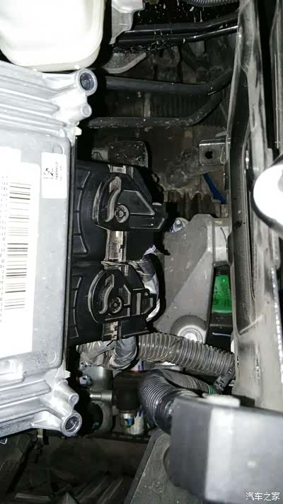

原车ecu拆除很简单,就四颗10号的螺丝拧下来,两个插头拔了就能取下来。
取下来的ecu

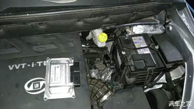

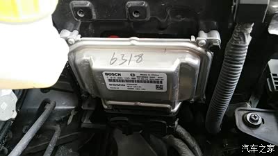

今天收到寄回的ecu,几分钟就装上了,接通电瓶后点火,按巡航按钮,巡航指示灯闪烁,不用说,成了!随后出去顺便路测,完全正常,至此,论坛第一张改装原厂巡航的帖子诞生了,版主,射吧!
下面上几张图。
电脑到位,准备装车!
记得拆装电脑前先把电瓶负极拆开!
电脑插上线。
先挂一颗螺丝点火测试!

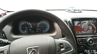

点火,按巡航键,巡航指示灯闪烁!

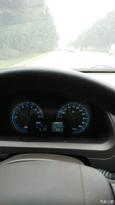

路试中!
路测中,测试一切正常,没问题!
