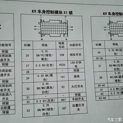

,发现后一直想改,但是没有找到合适的方案,直到4s店的朋友给我发了一张图片
宝骏730汽车线路图

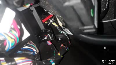

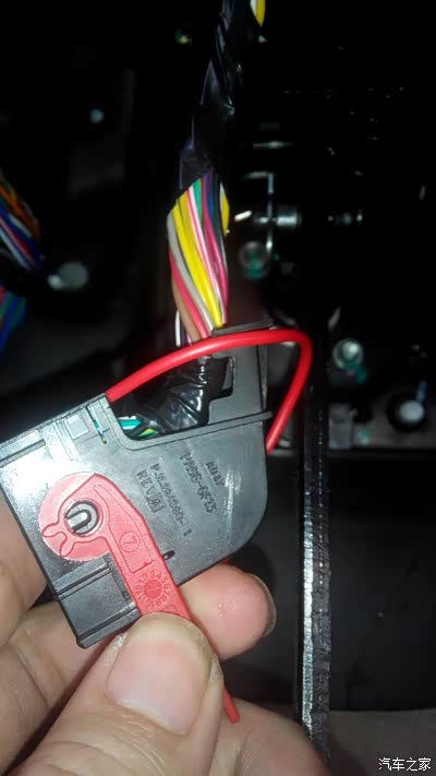

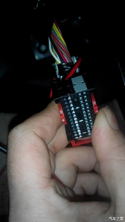

K9车身控制插件在哪里呢,好一个找,终于找到了,在A柱正下方。对红色的卡扣
就是这个,卡扣上有个黑色的按钮按进入请请一拨就开了(在这张图的背面)。上面有个27#空的

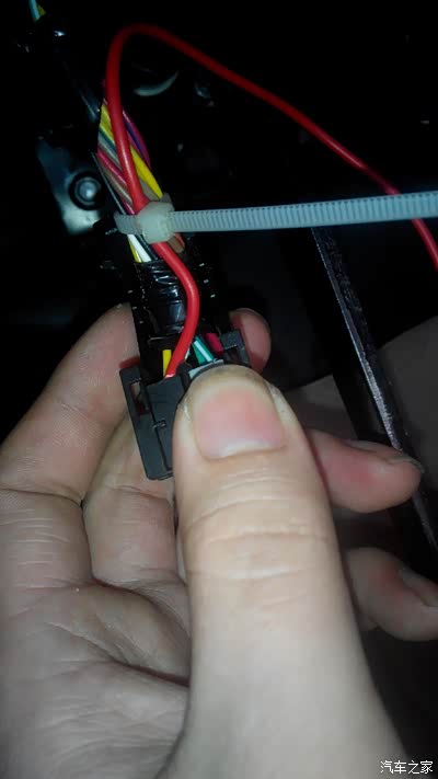

按好电线

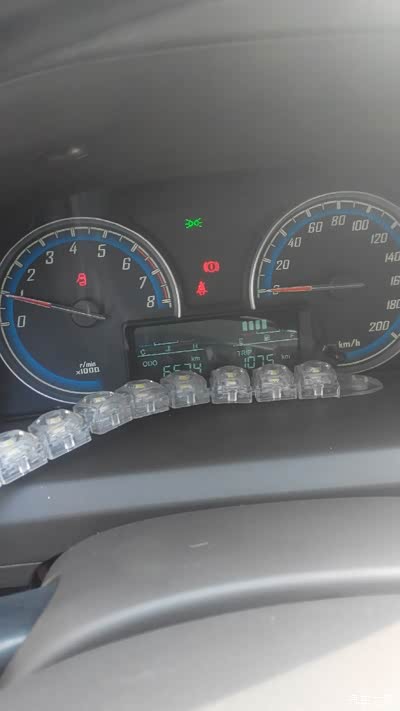

扎带固定

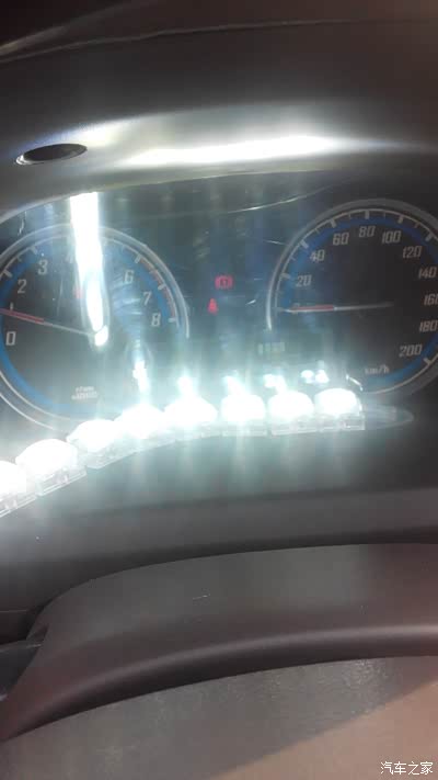

实验灯,点火亮了。
开灯,LED灯灭了。刚开始准备用这个灯带的,最后各种原因放弃了。
当阅读灯了
挺亮的

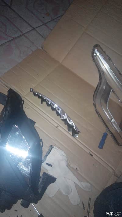

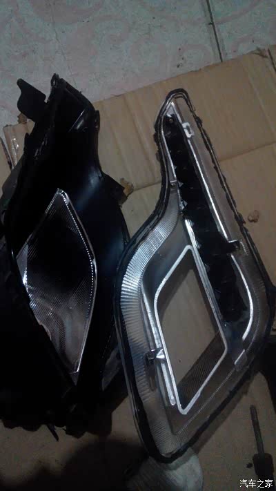

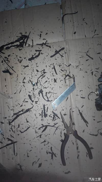

言归正传拆灯
成功拆开。建议自制烤箱加热。
自制烤箱
。一个纸箱子加吹风机。
好多胶
分解
打孔,钻头用4㎜的

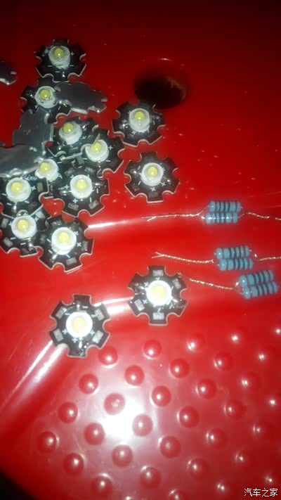

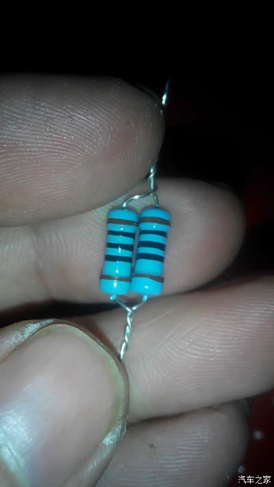

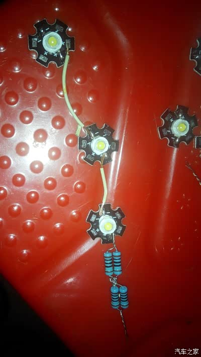

LED灯珠加电阻
电阻单个是1W100欧姆的。
焊接,灯珠是1w的。

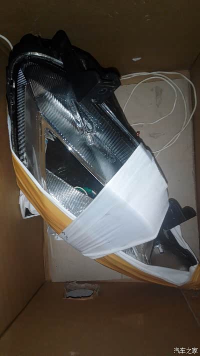

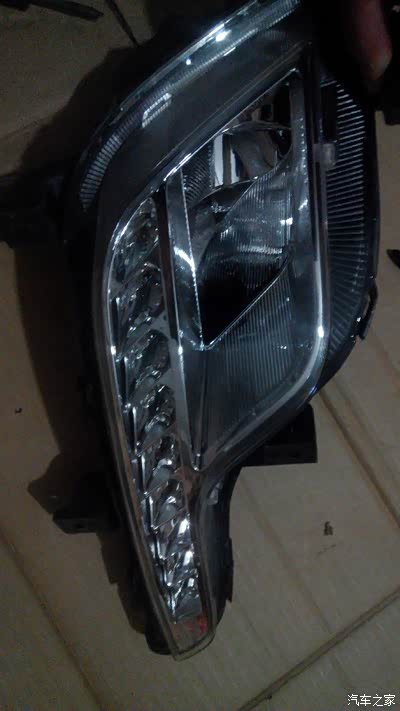

一个人自己弄得按灯就没有牌照。密封用的蛇胶,密封好固定,放入烤箱
,吹风机开高温,烤10分钟左右,拿出来自然凉透固定,
装车,点火亮了
开灯,日行灯自己熄灭,
