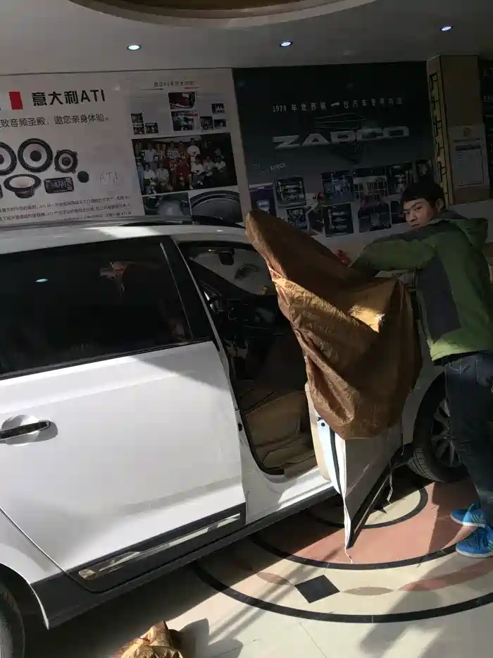

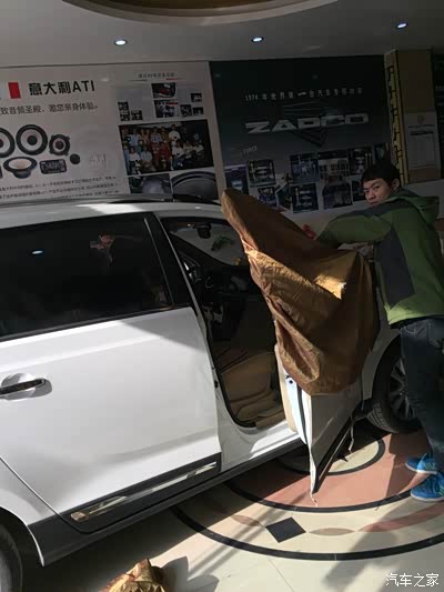

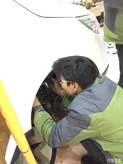

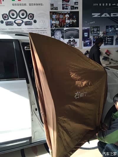

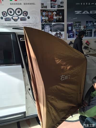

进店之前店老板先和我一起到环城高架跑一圈听了听确定噪音来源!现在进店开始施工!服务很细致,首先装上四门保护罩和后尾保护罩!
很严实
很严实

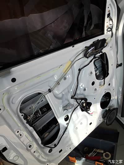

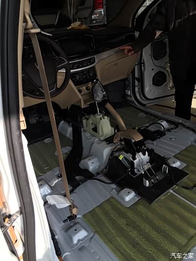

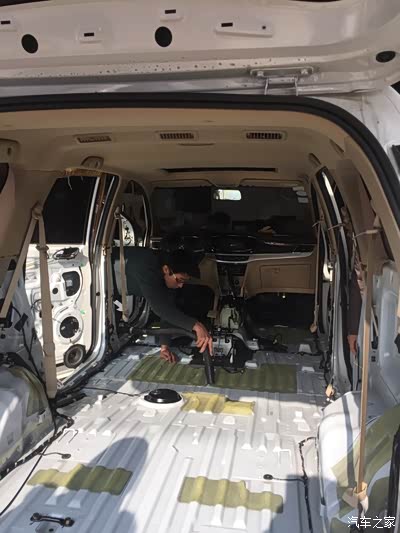

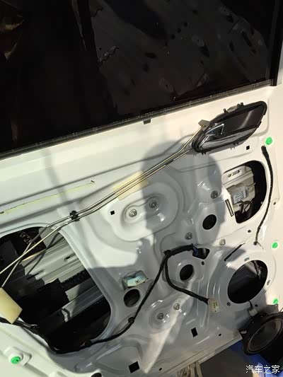

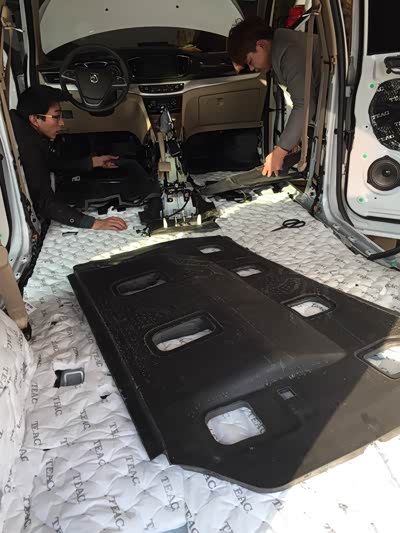

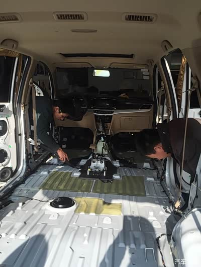

几个小哥速度蛮快,十分钟我的小7就让拆成这样了
店家很专业,速度很快!

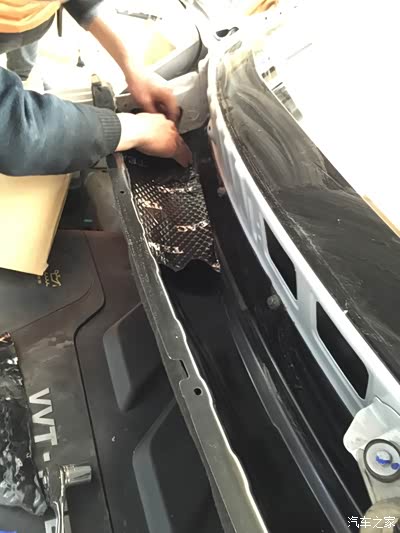

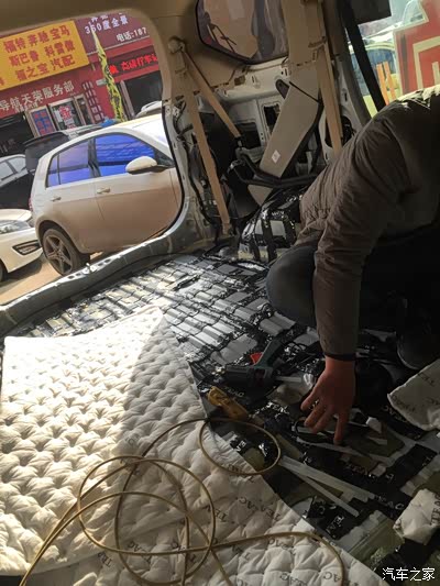

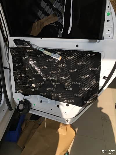

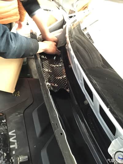

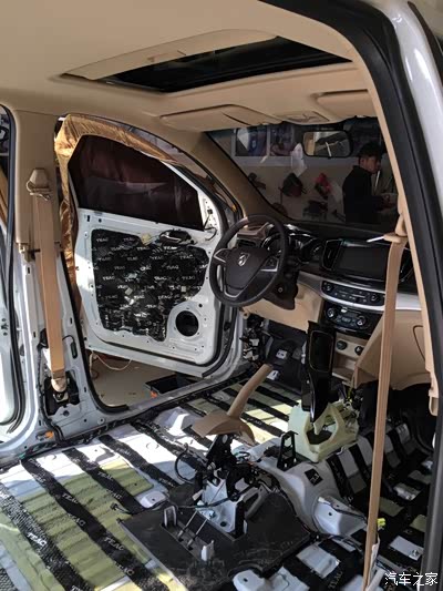

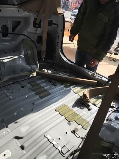

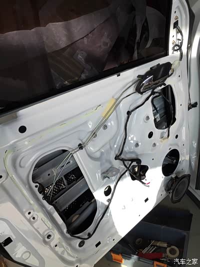

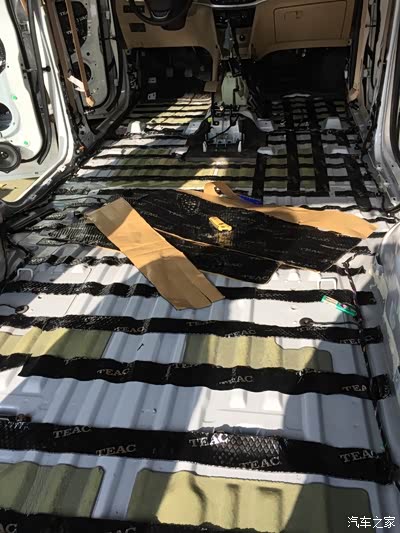

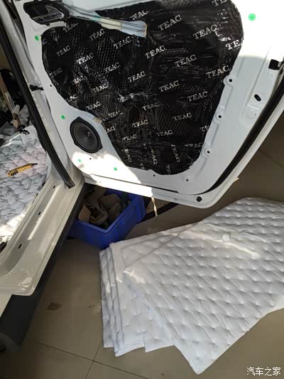

止震隔音板,店家说这是丁基材料,不是沥青做的,自己闻了没有任何异味。店家说如果贴隔音棉的话会引起更严重的低频共振,本身730的隔音还算可以,所以重点止震!
左前门

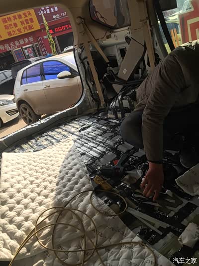

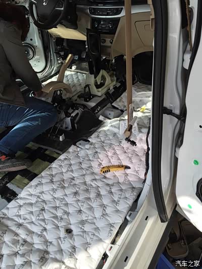

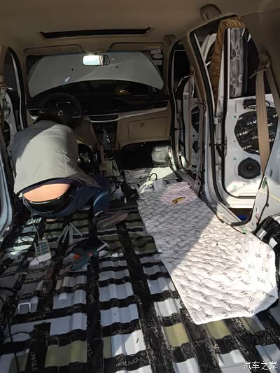

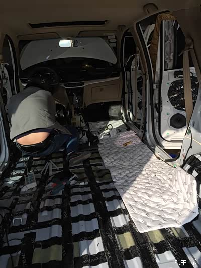

地板井字形止震施工

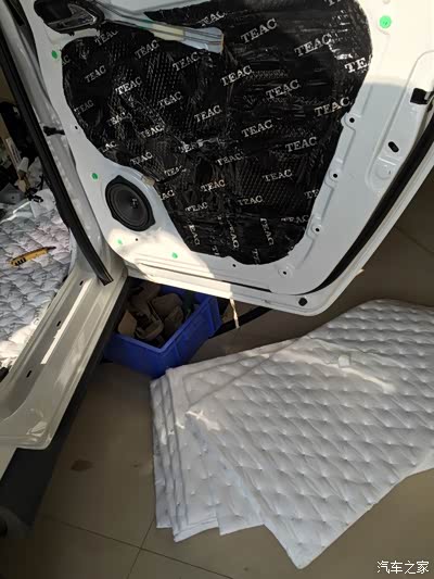

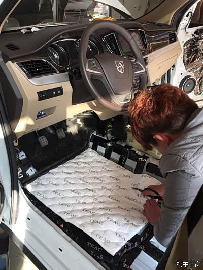

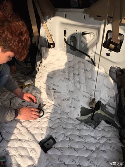

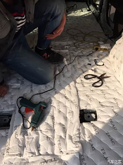

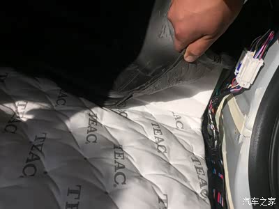

厚厚的吸音棉
质量看着还不错!
比原车门板里的厚一倍
很平整

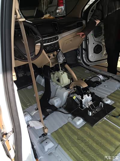

U型槽止震
U型槽
很平整,压的也很实在,自己用手摸了摸硬梆梆的!

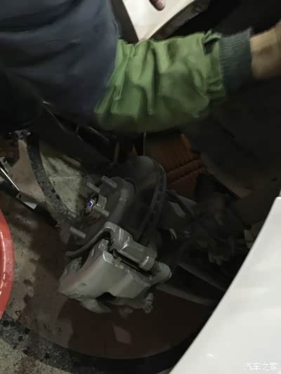

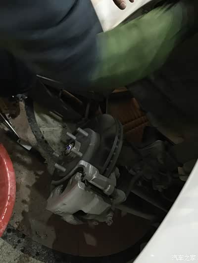

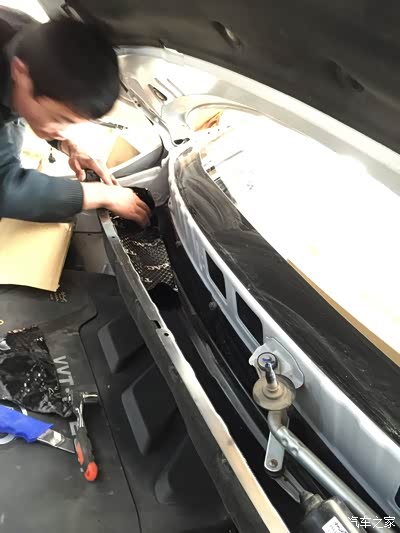

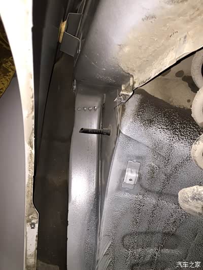

开始做轮拱,先要清洁!
这么冷的天,这个小哥用冷水一点一点的搽
看着好像很干净!
后来因为忘记拍了,大家见谅!不过店家更贴心的是原车的门板钉扣坏的全部换新的,解决了因为拆过门板后更响的麻烦!
