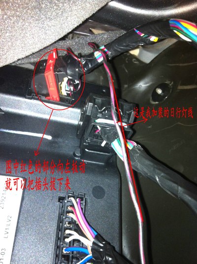

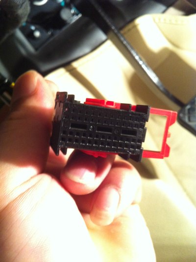

这就是加装线路的模块,图中红色的部分向左扳动就可以取下插头,这个模块在正驾驶室左A柱下方。

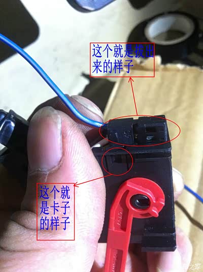

这是拔下来的插头,安装的时候需要把红色的部分向右扳动。

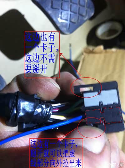

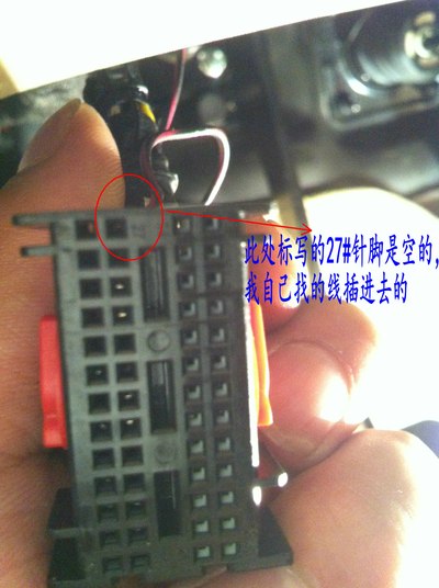

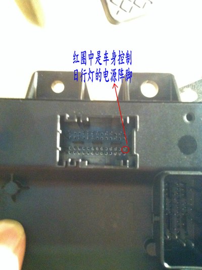

这个盒子就是控制灯光的集成模块,图中的红圈就是电源针脚。

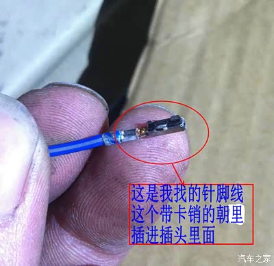

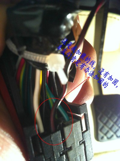

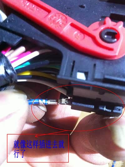

因为原车上图中27#针脚插孔里面没有线,需要自己加装一根。
这个是我加装的电源线,只是为了测试,所以没有加固,万能的车友一定有办法的。

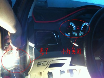

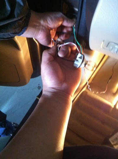

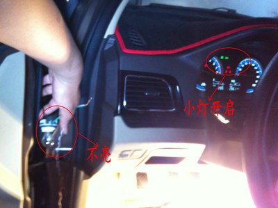

这是自己找的灯泡或者说试灯,进行测试,把模块里面引出来的线接在灯泡上,然后打铁,灯亮了。看图,小灯没有开启,车子是启动的哦。
小灯开启,试灯不亮了,有木有?

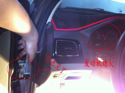

发动机熄灭,灯也不亮了

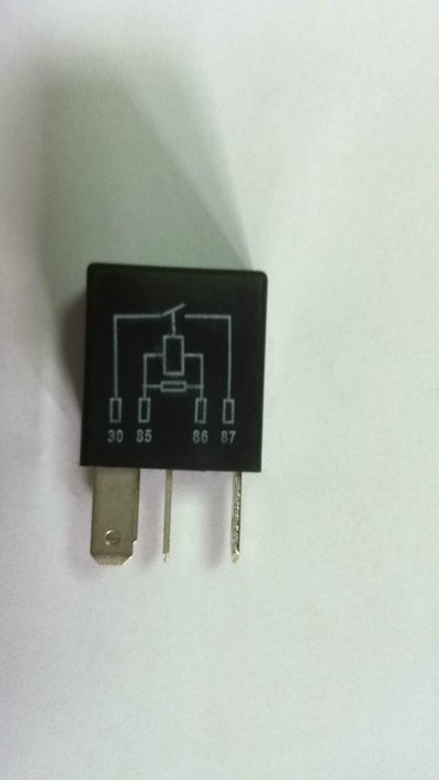

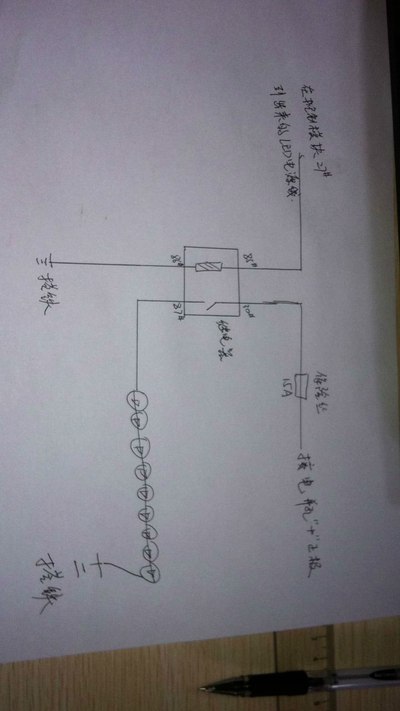

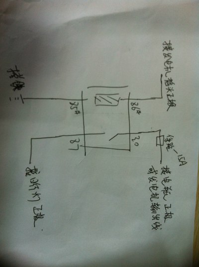

这张是我在测试加装继电器的图,忘了拍亮的图了

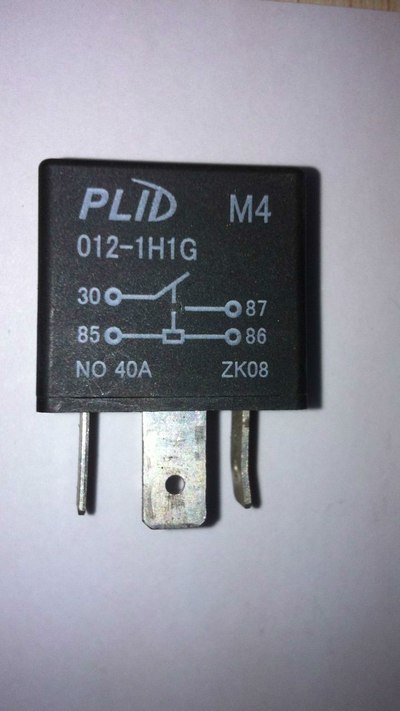

这张图结合我发的图片,找到那根空阵脚引出一根日行灯(LED灯)电源线按照上图接好,下面是我为车友搜集的两种继电器

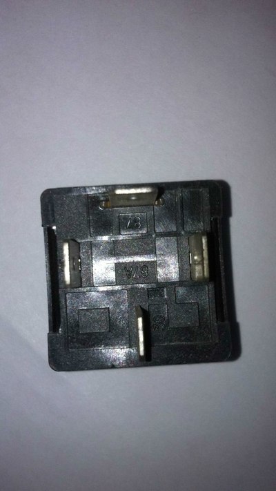

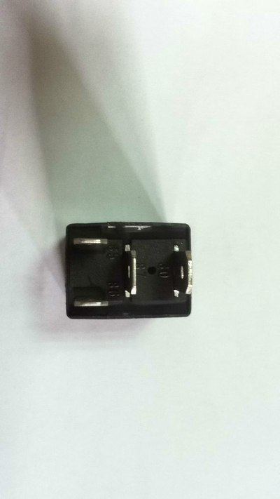

这是小的,现在五菱车上都在使用的继电器,小巧便于安装
这个是大点的,两种继电器上面都有接线图,根据我上面画的草图,相信你能看懂的?
这是小的继电器的四个脚上面都标有数字符号
这个是大的,也有数字符号

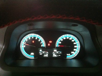

到手开到现在才开了286KM
