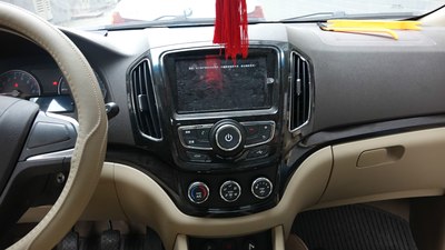

提车小一个月,没有导航很不方便,在某宝淘了一个安卓的,1780元。安卓系列这款卖的最好的那家,个人还是喜欢随大流,买东西喜欢买销量高的。,安装其实还是很简单的,看了一下卖家的安装视频,找了个帮手,自己动手装。

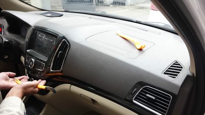

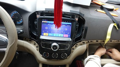

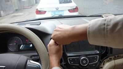

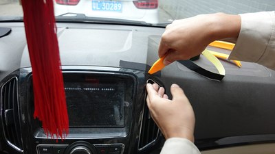

卖家送了一套塑料翘板,很实用,先拆导航下面的面板条,

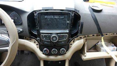

再撬开空调面板,很轻松,用薄的塑料沿着这条缝往里扎就可以了,往上撬反而不容易撬起来

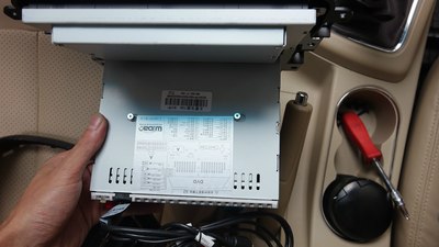

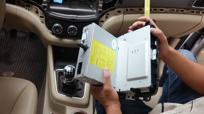

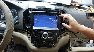

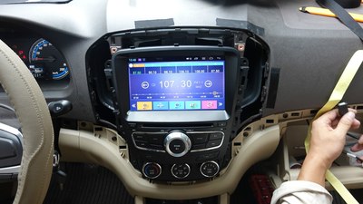

拆掉原车导航上的6个螺丝

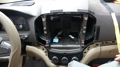

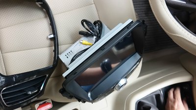

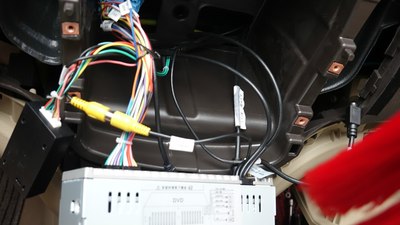

拿出导航,就2个插头,还是很简单的

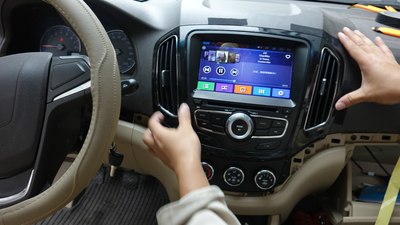

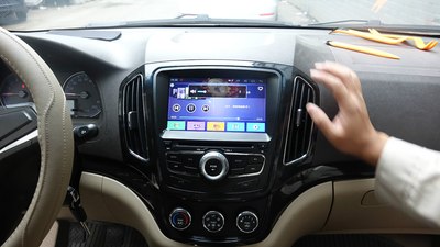

买的导航,和原车风格是差不多,面板没有之前的那种反光的了,不过也挺好的

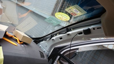

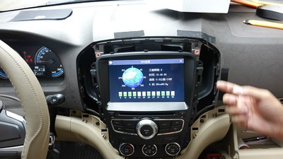

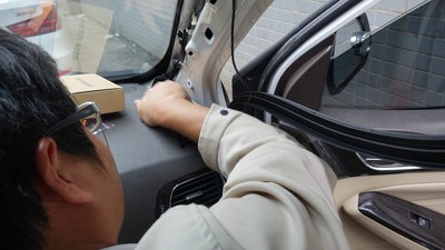

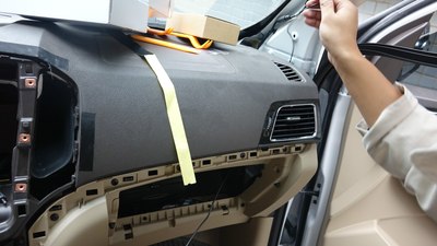

安装GPS天线,这个位置信号很好,现在出门搜星都很快,就是第一次可能花了2-3分钟。

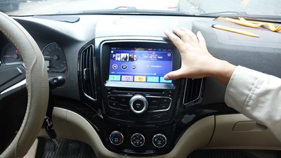

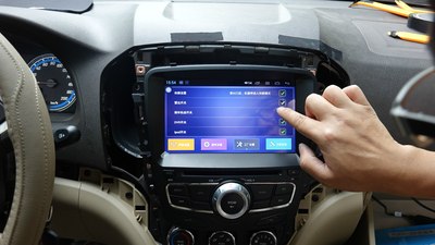

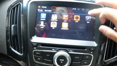

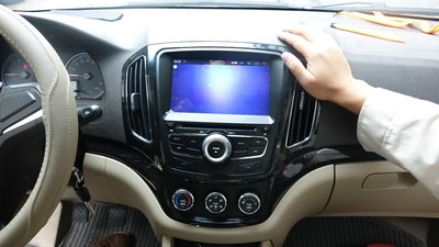

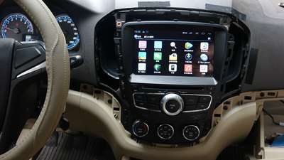

先接上线,测试一下各项功能,倒车后视很清楚,原来的倒车轨迹也有。
GPS搜星也很快,重启之后一下就搜到了

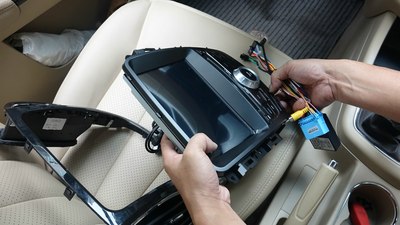

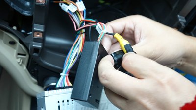

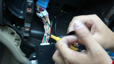

把所有的接口包好,防止以后颠簸的时候插头掉了

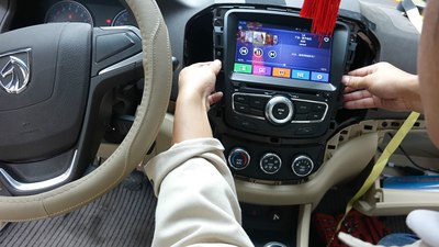

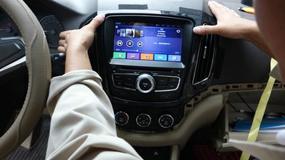

把线理好,锁上螺丝,装回空调面板

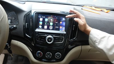

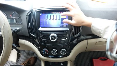

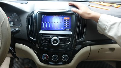

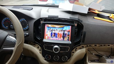

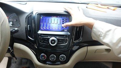

装好了,测试了各项功能,
写个总结,优势:屏幕比以前更清晰了,播放高清的视频也不会卡,内置16G硬盘,有2个USB接口,2个卡槽,都是用来扩展的,相当充足,音质也提升了不少,据说是7850的功放IC。安卓系统,运行速度也不错,挺快的,原车的倒车影像和轨迹都支持,有些导航不支持这个。安装过程中有些不懂的地方,打客服电话,也立马就得到了解决,响应速度很快,回答问题也很专业,一下就到点子上了
缺点:价格稍微高了一点,但是看到销量这么高,东西也不错,觉得还是值得的。面板和空调面板有点不同,不过也能接受。
