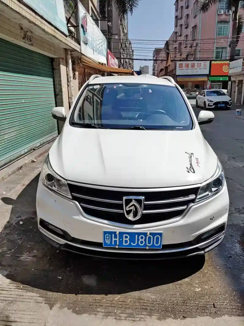

各位车友好,当年因为买不起宝马,所以选择宝骏,这是宝骏730 1.5L 2019手动时尚型,喜欢它的空间大、23排都有空调出风口,动力弱不过省油,悬挂偏硬,但比那些钢板弹簧要好,前置前驱后排乘客更舒适,缺点半陡起步有点不给力,车内全是硬塑料,价格摆在那里,內饰差可以理解,唯有等有钱再慢慢改,倾向打造一台舒适多功能MPV旅游车。

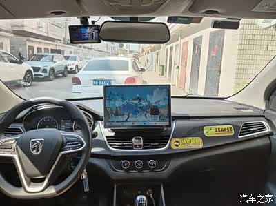

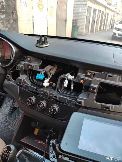

原车中控屏幕比较小,反光非常严重,如果播放电影,后排很难看,经常抱怨,几乎只用来听歌,导航更不能奢求,在淘宝搜索到最大能安装13寸2K屏,看了很多个晚上,终于忍痛月供3期拿下这款一体中控大屏,选择自己安装能节省90元,安装并不困难,教程在抖音或快手都有,松开对应的螺丝和卡扣,用点力拉就能拆出仪表装饰板,线是无损对接。
屏幕配置:13英寸,分辨率1920*1200,展讯7862S处理器,4G运行+64G存储,系统反应迅速,用起来非常丝滑,贴上钢化屏反光也不明显,现在看电影相当舒服,48段EQ调音,音效上升不止一个档次,內置高德导航,软件能随便安装和更新,可以替代手机了。
行车记录仪安装了2只,360G600带GPS,有疲劳、路段限速语音提示,负责拍摄车外,盯盯拍mini拍摄车內情况,这二款行车记录仪比起那些一般车载后视记录仪来说,寿命长更稳定。

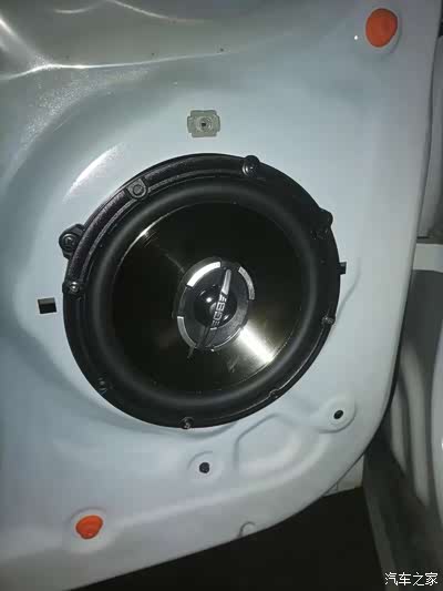

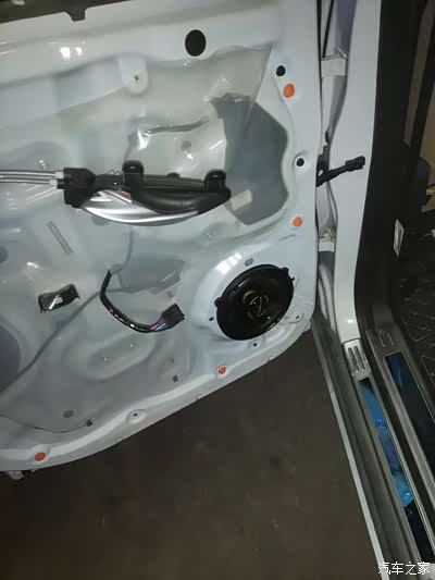

一直喜欢静静听歌,原车的喇叭只是比收音机的好点,在淘宝入手了这种杂牌货6.5寸喇叭,换了两对,傻瓜式安装,低音差些,高音还行,做了隔音处理,音质有效提升。

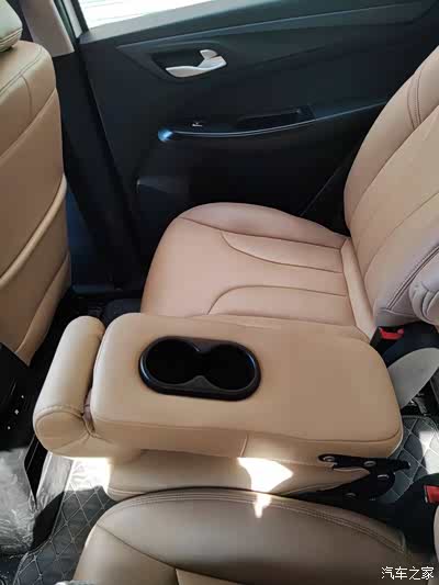

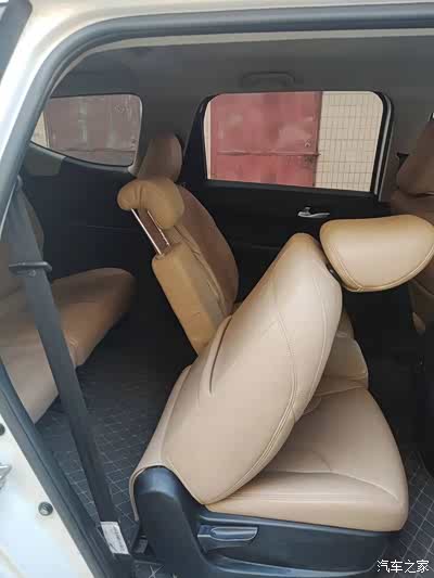

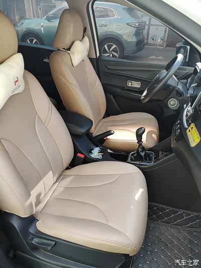

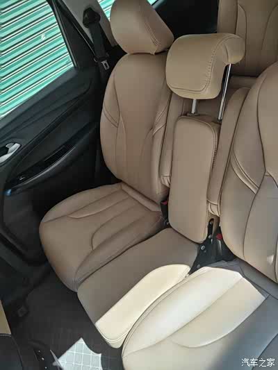

中排加了这种定制小座椅,空间利用到极致(2+3+3),有时可以8座,不用又可当杯架,两边座椅能一键放下,方便进出3排,原车是织布座椅,容易吸附液体散发异味,现全车座椅包裹了米黄色仿皮,外观和手感都非常接近真皮坐乘坐,看起来高档且坐起来非常舒适。

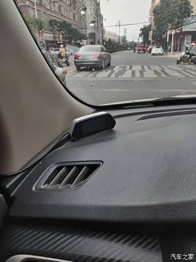

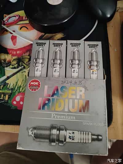

火花塞换了NGK铱铂金,介绍升动力、启动快,寿命可达8至10公里,车头加装了铁将军前雷达,车前障碍距离一目了然,车窗中柱贴了不锈钢装饰条。
