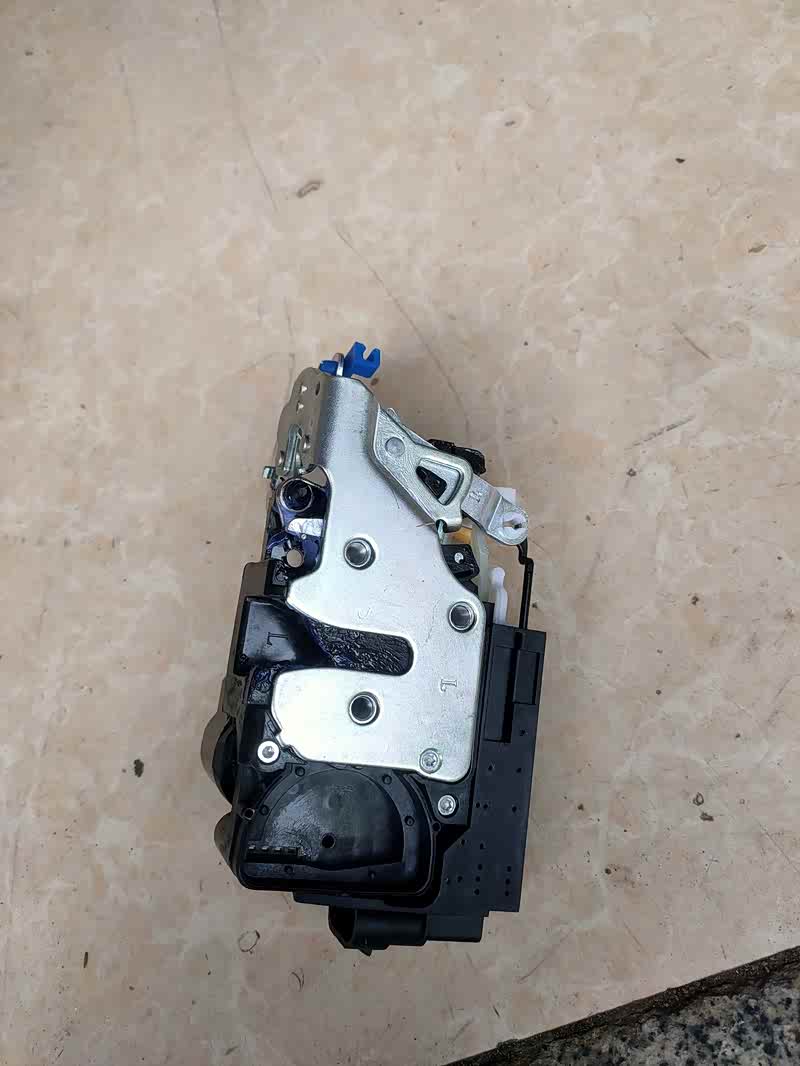

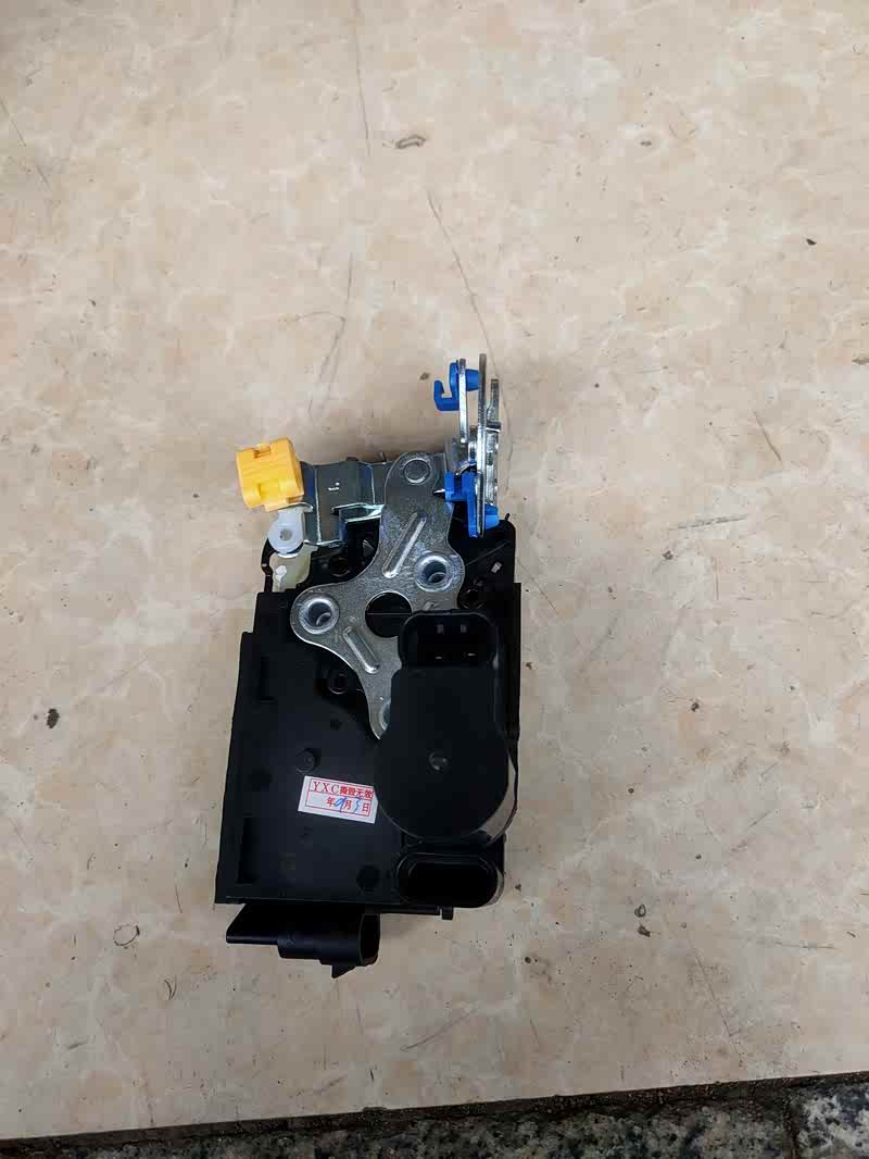

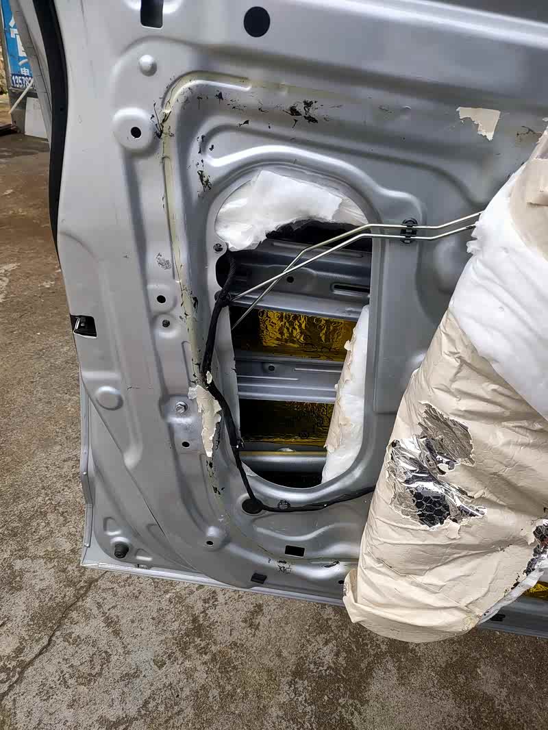

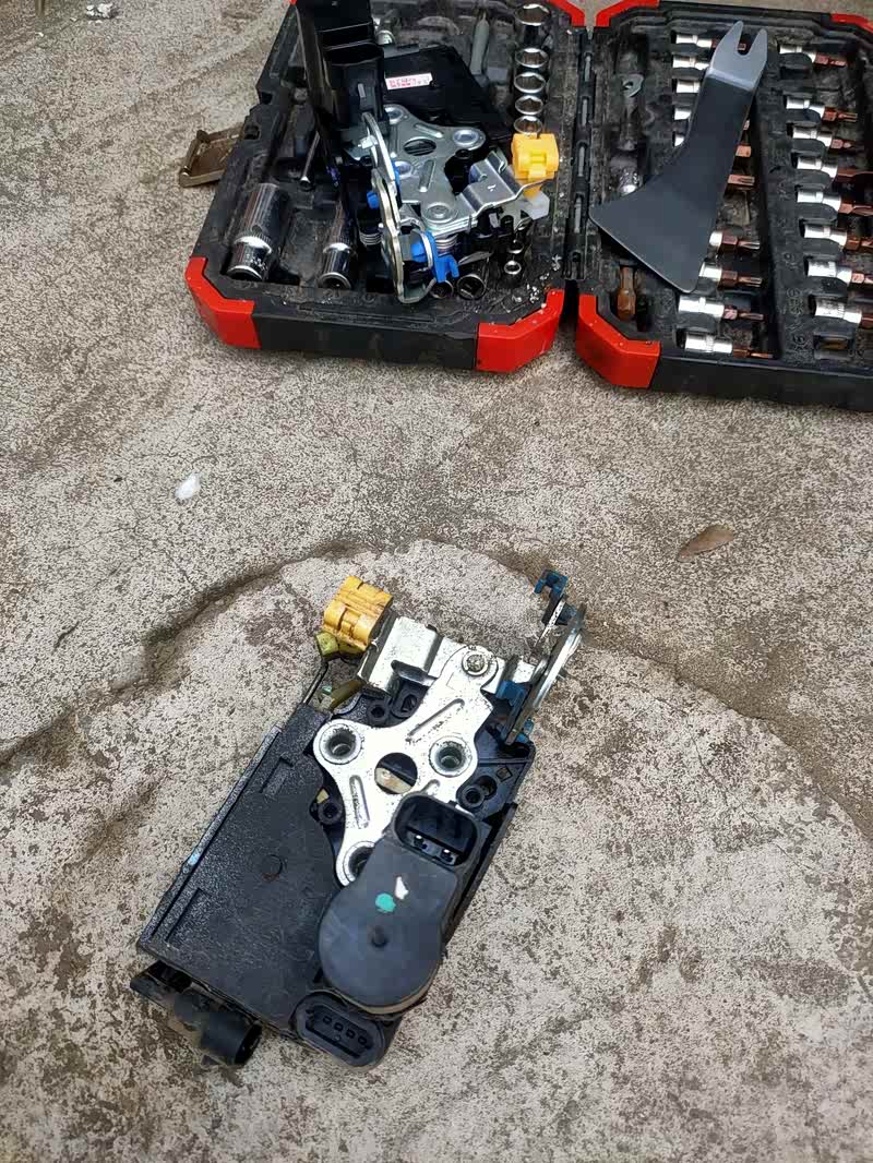

前两天加油站加油熄火下车关门付钱,然后回车上车门自动落锁,几次尝试不管是熄火还是怠速只要主驾门一关自动落锁,幸亏当时离家不远回来拿备用钥匙开门,据说是宝骏通病,去朋友的快修店本来想让电脑检测仪取消自动落锁功能,但是取消不了,老宝骏510,530,310,,360都会这样,担心下次在乡下一不小心关门锁上就只能砸玻璃,果断换一个中控锁块,160大洋
