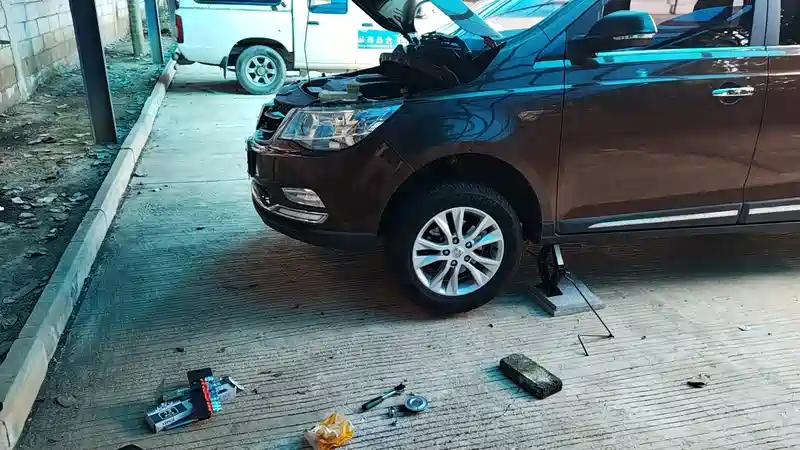

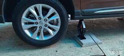

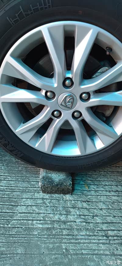

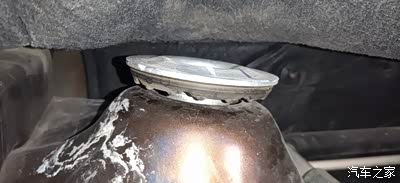

前段时间换了平衡杆胶套,开了几天后那个过减速带割鸡割鸡的异响又出现了,抽空去修车店就升起车看看底盘件有没有松动的地方。一番检查底盘件没发现异常情况。师傅上车路试发现异响可能是前减震顶胶问题。叫我不用修了,反正又不是啥大事。无奈回家。上之家论坛学习,发现可能是那个间隙导致的移位导致异响。考虑再三还是自己买工具和配件修吧。今日早上有空就干了,其实好易动手。只要工具齐全,步骤正确就可以了。要有一个17号的烟斗扳手,一个原车的千斤顶和买回来的1厘米厚的塔顶胶垫两个就足够开工了。步骤就是一定要在原地不升车轮的时候放松塔顶螺丝,不然螺丝会跟着那个减震器一起转,拧不动螺丝的。其实不用千斤顶都够位置拧下螺丝取出塔顶盖。我后来还是用千斤顶升起车轮是为了在车轮下放砖头,垫高轮胎,接着放下千斤顶好让减震器受力压缩那个减震原来塔顶胶,这样才能上好螺丝。下面上图片。
场地
原车千斤顶,很好用

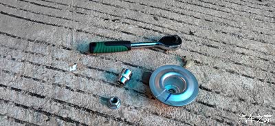

作案工具

有间隙的样子

轮胎下放砖头,卸了千斤顶让减震器受力压缩减震顶胶

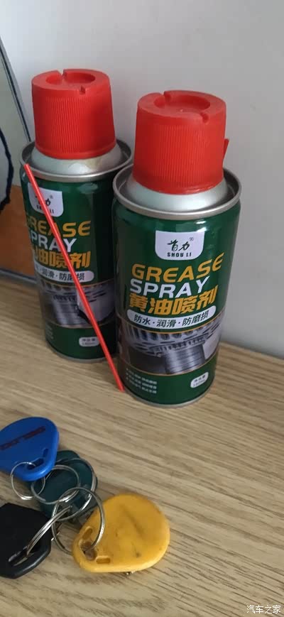

我还买了黄油,喷在减震塔顶胶那个洞口里面

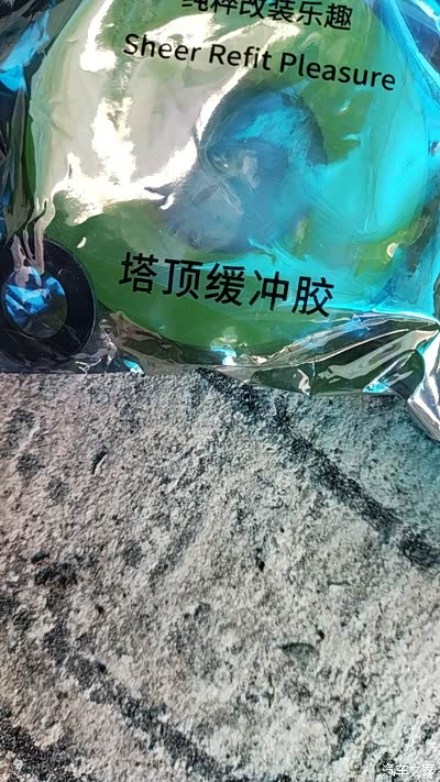

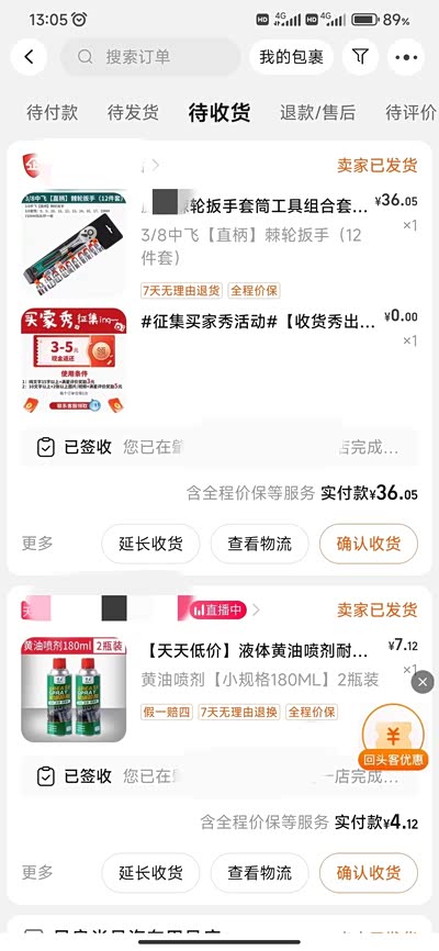

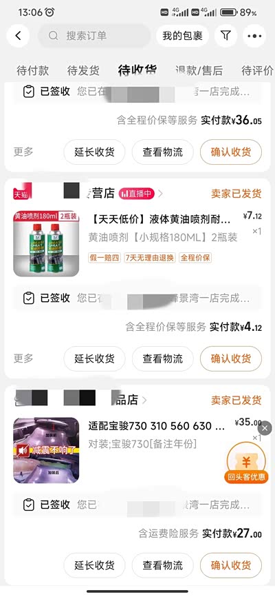

网上买的胶圈
网上买的工具
网上买的工具
