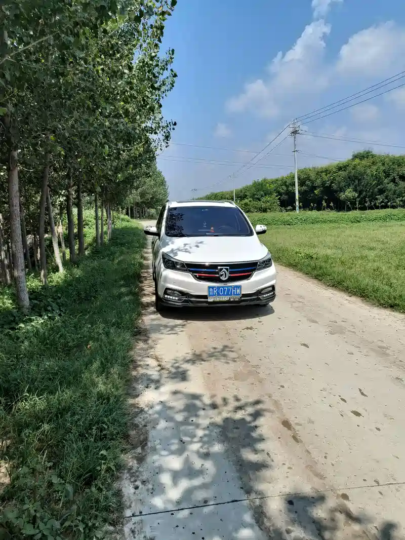

这是我的17款豪华版730,曾经修过变速箱,换过离合器三件套,高速的时候里程表传感器坏了,我这款车配置也就是比17款风尚版多了个LED大灯和导航系统,其他的配置基本上和我的一样,最想要的就是17款尊享
因为17款尊享版配置真是屌炸天,实属无奈就买了个豪华版,我估计尊享版应该有一键升窗功能,这个功能属实有点用
